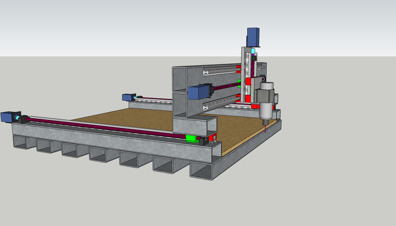

Привет форумчане, нужен Ваш совет.
Сделал модель своего будущего станка.
Размер швп и рельс 1300*1000*300 / размер обработки где то 1100*800*150
Профиль использую 120*80*6мм один метр весит 17 кг
Шпиндель 2,2 водянка
ШВП 1605 все
переживаю за вес портала, принял решение, что на каждую ногу портала буду ставить по 4 каретки для ослабления тяжести на каждую.
портал весит: 70 кг (50кг профиль; 20кг всё остальное вместе со шпинделем и двигателями) общий вес станка примерно 300 кг
всё будет на болтовых соединениях
прошу оценить конструкцию станка и подскакать какие нибудь ошибки
так же ещё не куплена электроника и двигатели. просьба помочь в выборе (цена/качество)
я пока выбрал данный комплект https://ru.aliexpress.com/item/CNC-Rout ... 87344.html
но очень много негативных отзывов про драйвера(

могу сказать что подиумы нужно удлиннить и пластинами связать их с торцом балки. по электронике ничего немогу сказать набор как набор производитель не известен. лотерея.

ШВП шаг 10 нужны, иначе скорости маловаты будут. Винты очень тонкие. Разве что вращающиеся гайки делать. Вес портала для кареток даже 15 типоразмера небольшой. Делаю станок с полем 300х320х200 вес более 600 кг. Вес лишним не бывает :hehehe:

на ШВП1610 длиной 1200 бегает 12 м/мин. свободно без болтанки, но нужны 34-е движки, питание вольт 70 и соответствующие драйвера,
насчет боковых пластин портала - полюбому надо, я делал так же
а про 4 каретки на каждую лапу забудьте, толку от них никакого

Ось Z какую ширину имеет? Я думаю стоит уменьшить. Опоры портала увеличить как уже советовали. А то пытаетесь вытянуть из оси Y большее перемещение, а у оси X наоборот намеренно уменьшаете. На ось Z тоже косынок не помешает для увеличения жесткости. Дальше сдвинуть рабочую зону немного назад по Y - когда портал сдвинется вправо по первой картинке до конца где фреза окажется?
Что планируется в качестве жертвенника и какой толщины? Если я правильно посчитал просвет получается около 200мм без стола.
зы. Насчет плохих показателей перемещений я бы не переживал - у меня трапеция 500мм диаметром 8мм работает. Здесь в пропорции.
Я бы выбрал второй комплект - там более сбалансированое железо.

nevkon писал(а):Ось Z какую ширину имеет? Я думаю стоит уменьшить.
полностью согласен, просто исходил из того что чем шире расставить рельсы тем меньше будет "рычаг". сейчас имеет ширину 250мм, уменьшил до 166 мм
nevkon писал(а):Опоры портала увеличить как уже советовали. А то пытаетесь вытянуть из оси Y большее перемещение, а у оси X наоборот намеренно уменьшаете. На ось Z тоже косынок не помешает для увеличения жесткости.
согласен
nevkon писал(а): Дальше сдвинуть рабочую зону немного назад по Y - когда портал сдвинется вправо по первой картинке до конца где фреза окажется?
резонное и полезное замечание, стол и профиль надо удлинить
короткий стол.jpg (5423 просмотра) <a class='original' href='./download/file.php?id=129192&sid=f2f3143abd4e2c929ab2719749bb09b0&mode=view' target=_blank>Загрузить оригинал (303.31 КБ)</a>
nevkon писал(а):Что планируется в качестве жертвенника и какой толщины?
фанера 20 мм, нет ещё не одной фрезы, не знаю их реальный вылет. если что можно немного самим шпинделем поиграть, ход по Z 150 думаю за глаза

Зачем вам портал в 70 кг если вы делаете станок на SBR16 я так понимаю?
Ставьте рельсы уж тогда. А то колосс на глиняных ногах получается.

AVK74 писал(а):Зачем вам портал в 70 кг если вы делаете станок на SBR16 я так понимаю?
да SBR16 и они уже куплены, идеально было бы сделать портал из плиты алюмин. но нет не материала не людей кто сможет сделать, да и жесткость не та.
рельсы круто) но дорого да и на профиль их не поставить, слишком он кривой для рельс
