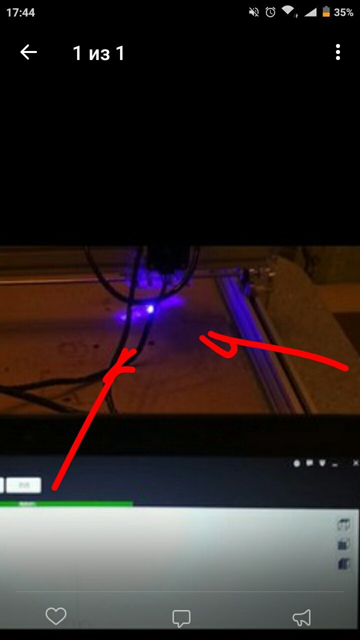

Люди, помогите. Лазерный гравер 5.5вт . Лазер выдает артефакты. Решу ли сжатым воздухом и жидкостью для чистки оптики? Это раз. Второе, что можно сделать с фокусом? Самое лучшее чего можно добиться регулятором это прямоугольник 2х1 мм. Есть мысль навесить еще одну линзу регулируемую по высоте от двд привода. Подскажите пожалуйста

насколько помню кристал (его рабочий торец) у 5.5 ватного лазера кокраз имеет прямоугольную форму. Потому при фокусировки ты и видишь его слепок на поверхности. если и можно добиться от него круга , то думаю с помощью совсем не простой оптики,которую ставить будет нерентабельно.

фокусируете просто глядя глазами, или таки в очках? должна получиться такая картина - сравнительно тусклая полоска и где-то на ней примерно посередине маленькая яркая точка, без очков она капитально слепит и кажется большой.

arkhnchul писал(а):фокусируете просто глядя глазами, или таки в очках? должна получиться такая картина - сравнительно тусклая полоска и где-то на ней примерно посередине маленькая яркая точка, без очков она капитально слепит и кажется большой.
в очках(

Taganrog писал(а):насколько помню кристал (его рабочий торец) у 5.5 ватного лазера кокраз имеет прямоугольную форму. Потому при фокусировки ты и видишь его слепок на поверхности. если и можно добиться от него круга , то думаю с помощью совсем не простой оптики,которую ставить будет нерентабельно.
а минимума размера как можно добиться, если родная регулировка не справляется?

Попробуй опустить рабочий стол, или приподнять станок над ним. Хотя даже бюджетная оптика, должна обеспечивать большой диапазон фокусировки.
