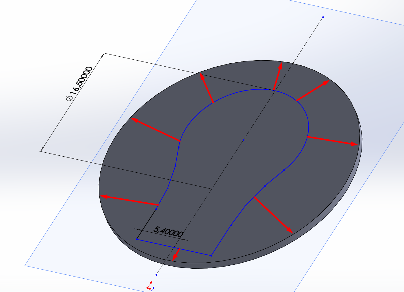

Ребят, помогите фигуру сделать, не понимаю каким инструментом делает и вообще как процедура называется, что бы загуглить)
Есть фигура, цилиндр. На фото видно. Высота 1мм, диаметр 33.. На ее плоскости нарисован эскиз. Вот мне его надо поднять на 2мм, но стенки что бы были не вертикальные, а тянулись к ребрам нижней фигуры. Как это называется? Прилагаю фото.. На нем красными стрелками указал куда должно вытягиваться плоскасть при поднятии))
PS: указывать угол при "Вытянуть" не предлагать - это не то:)

бобышка по сечениям

цилиндр -это первый эскиз, далее справочную плоскость на расстоянии 2 мм и на ней эскиз лампочки. Затем Элементы -бобышка основание по сечениям..........
если форма сопряжения не будет устраивать , то использовать направляющие кривые...........

Благодарю! Все получилось. Не знал, что можно плоскости создавать))

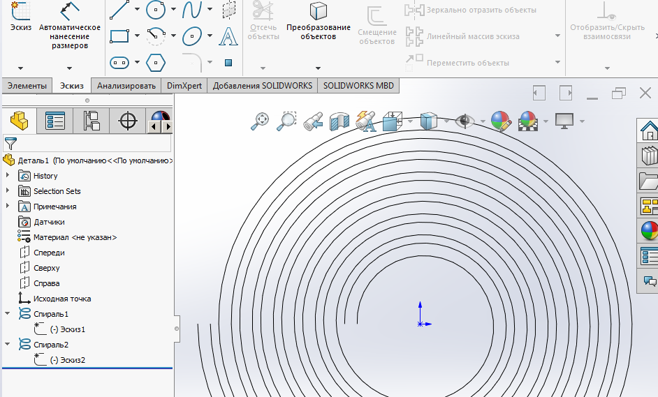

Здравствуйте уважаемые!
Надо сохранить в DXF для последующего редактирования.
1.png (8260 просмотров) <a class='original' href='./download/file.php?id=183117&mode=view' target=_blank>Загрузить оригинал (181.52 КБ)</a>
Не могу разобраться...
Один раз получилось но забыл как....
Сам проект...
Спираль - копия.rar
(109.09 КБ) 457 скачиваний
Ясно, спецов нет....
Re: Вопрос по SolidWorks
спираль
Безымянный-1.dxf
(395.18 КБ) 475 скачиваний
