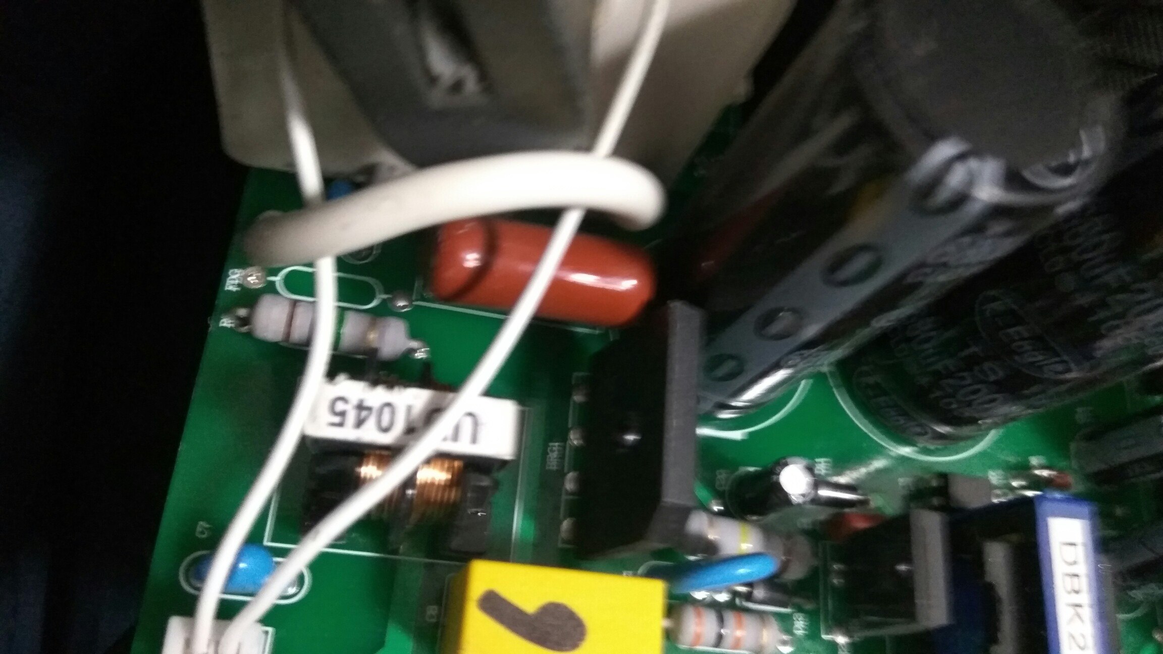

Здравствуйте, такая проблема, перестал появляться луч на станке. Из блока питания появился треск, разобрал, искрит вот от этой коричневой штуки. Может кто подсказать что это и почему вдруг искрить начало.

Земли нет может, минусового провода с трубки на блок в смысле (обрыв), вот труба и шьет в землю, а из земли ток через сетевые провода возвращается в БП. Но это отбалды предположение, мало данных...

grizzzlly писал(а):Здравствуйте, такая проблема, перестал появляться луч на станке. Из блока питания появился треск, разобрал, искрит вот от этой коричневой штуки. Может кто подсказать что это и почему вдруг искрить начало.
От какой штуки конкретнее звук. Осмотрите пайку деталей блока питания, не отвалилась ли какая нога и искрит место пайки.

Если искрит, то скорее всего непропай (плохой контакт).Возможно и сам конденсатор пробило. Есть вариант что перекрыло по плате. В любом случае будет характерное потемнение (сажа) в месте искрения.

Скорее искрит НА эту коричневую штуку. Транс, скорее всего, прошивает, если есть характерный треск. Есть надежда, что обойдется заменой транса.

Мне показалось или на этом коричневом конденсаторе трещина?

Больше на тень похоже.

Левее тени от провода. Если можно так выразиться, задний левый угол конденсатора.

Похоже на трещинку, но слишком чистая. Если шьёт, то должна копоть появиться. Хотя основное место может и сзади быть, а это только "цветочки".
