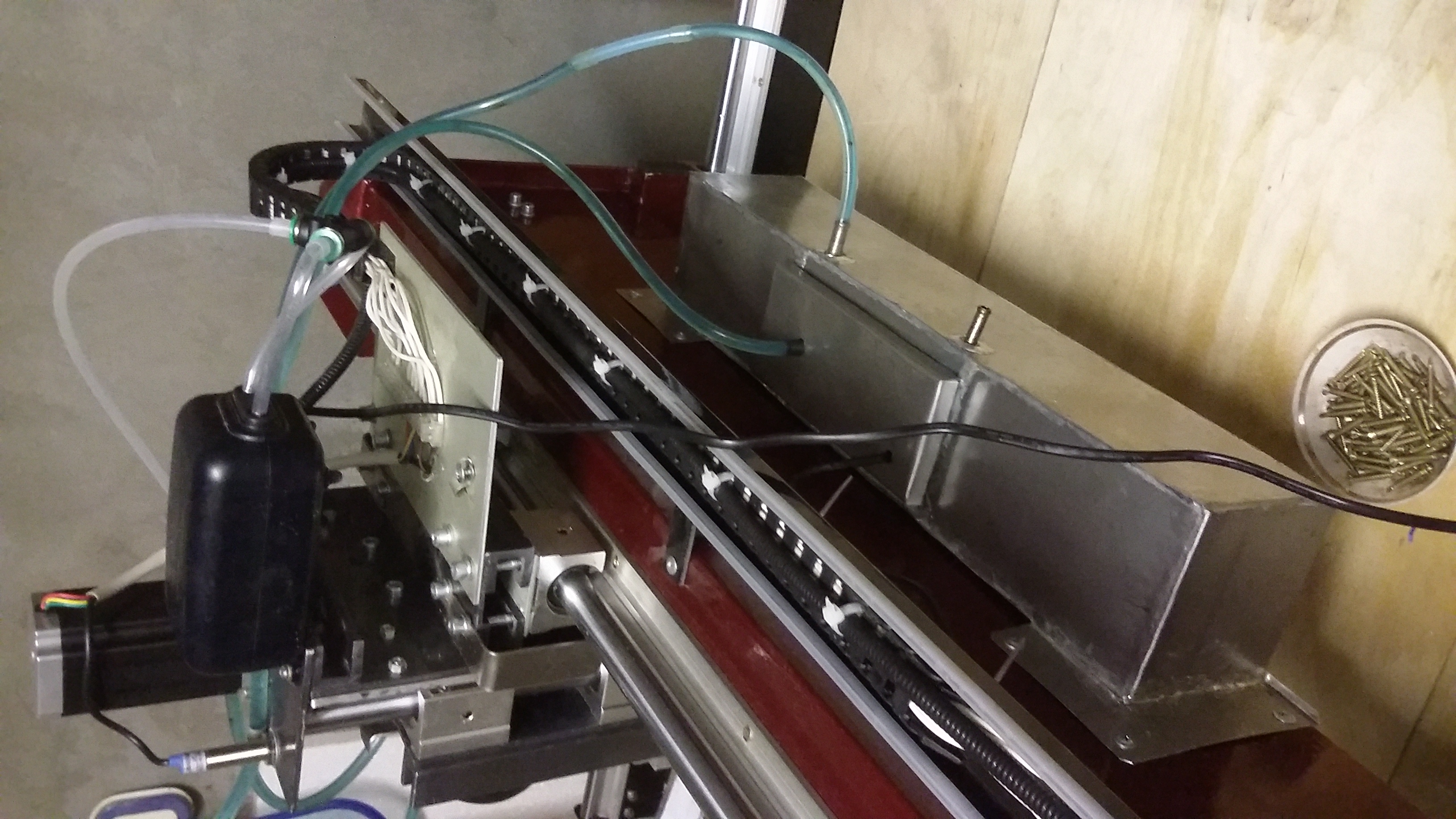

За праздники доработал систему охлаждения, окультурил ее
20180103_123233.jpg (1658 просмотров) <a class='original' href='./download/file.php?id=128689&mode=view' target=_blank>Загрузить оригинал (1.79 МБ)</a>

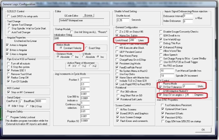

и собрал на старом пылесосе циклон. Несколько раз вырезал по одной и той же программе, Первые три раза вырезалось все без нареканий , даже время обработки удалось сократить до 5 часов. Но вот на четвертый при резке пошли ступеньки, примерно с каждыми двумя см обработки фреза углублялась примерно на мм и снова проходила несколько см по ширине. А под конец фреза забурилась по самую гайку и пыталась уйти еще глубже, в итоге драйвер встал в ошибку. При последующем запуске углубилась на глубину больше рабочей и обломилась.
Подскажите, что могло случиться и в каком направлении копать?
Лодочник писал(а):Еще в МАСН надо включить режим постоянной скорости для 3D работ.
Изучая форумы наткнулся только на такие настройки по данной теме. Вы это имели в виду или еще что то нужно настраивать?
3D.jpg (1658 просмотров) <a class='original' href='./download/file.php?id=128690&mode=view' target=_blank>Загрузить оригинал (204.1 КБ)</a>
