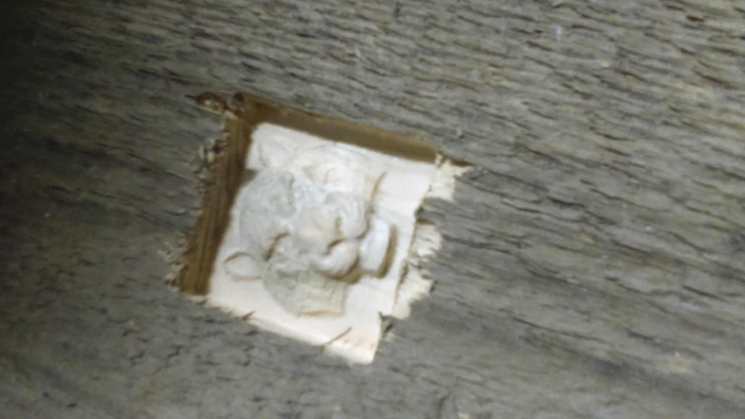

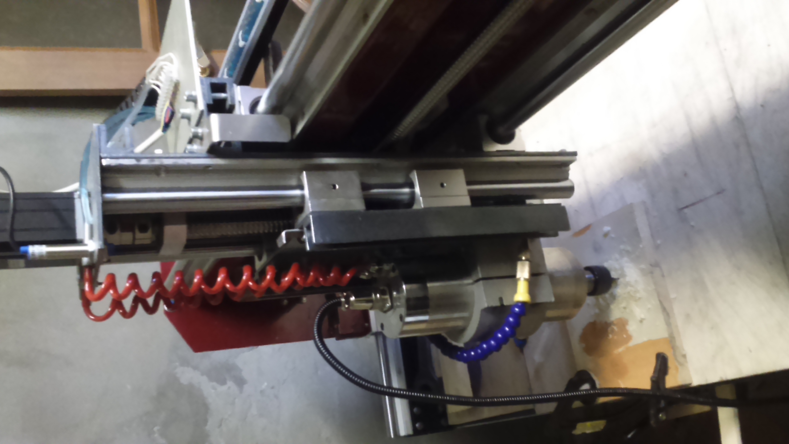

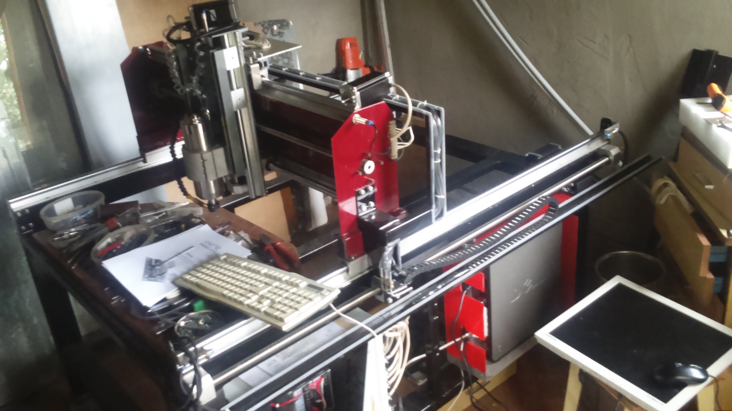

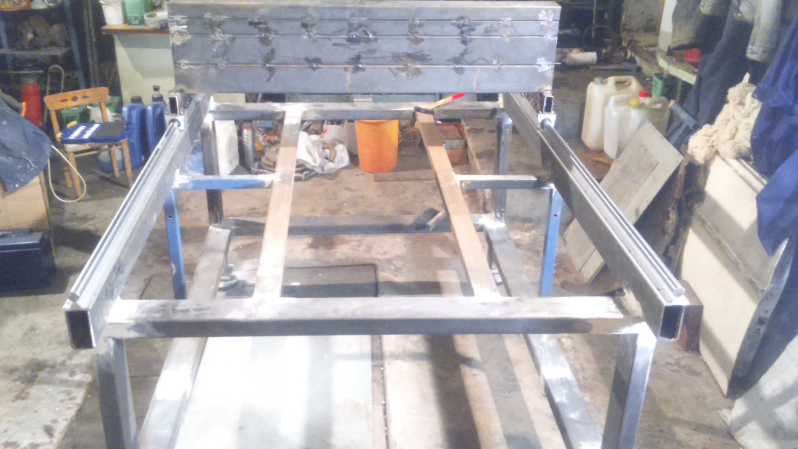

Примерно год назад загорелся идеей чпу, сперва рассматривал идею покупки, но почитав статьи, форумы, да и пообщавшись с продавцами, пришел к мнению что хоть сложно(да и другие же собирают), но можно собрать самому. За основу была взята какая то из тем форума со станком, закуплены необходимые материалы и начата работа. С переменными успехами как в труде, так и в желании все продолжать, а не плюнуть и продать все запчасти, чтоб хоть как то окупить вложения, прошли у меня эти 9 месяцев. Первый раз хотелось все бросить, это когда братья китайцы продинамили с заказом, покатали запчасти (а может и не катали) по своей стране и с боем через почти два месяц с момента заказа вернул свои деньги через администрацию всем известного сайта. Найдены поставщики на родине, работа кипит, порталы перемещаются. И вот настало время подключения электроники. Откуда знать мне, слепому котенку для которого каждый шаг в перед это полностью неизведанное что на драйвере разъем ENB подключать не стоит, хотя во всех инструкциях и схемах он подключен и искреннее не понимание того почему не работает, а должно бы подавать хоть какие то признаки жизни. Не понимание того почему портал перемещается, шпиндель крутится, но только по отдельности. Что нужно экранировать провода идущие на шпиндель, даже если они экранированные, что от этого хуже не будет. Что танцы с бубном не помогают от перемещения оси Z в одном только направлении, хотя за мгновение до этого все работало как надо.
Это все была лирика и желание высказаться, а то накипело за это время. По факту получился станок с рабочим полем примерно 800 на 1400 (точных замеров не производил, но потери от первоначального 1000 на 1500 есть). Все порталы на 20 рельсах, винты тоже 20, на Х и У 2010 на Z 2005. Все это крутят моторы 57HS112с драйверами DM542, ну и плата управления LPT-DPTR 1.02. Шпиндель 2и2 на воде.
Дорогие форумчане, форум своей накопленной базой уже оказал мне неоценимую помощь и вот я снова прошу Вашей помощи в некоторых вопросах по настройке станка, так как что то перестал догонять некоторые моменты.

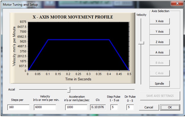

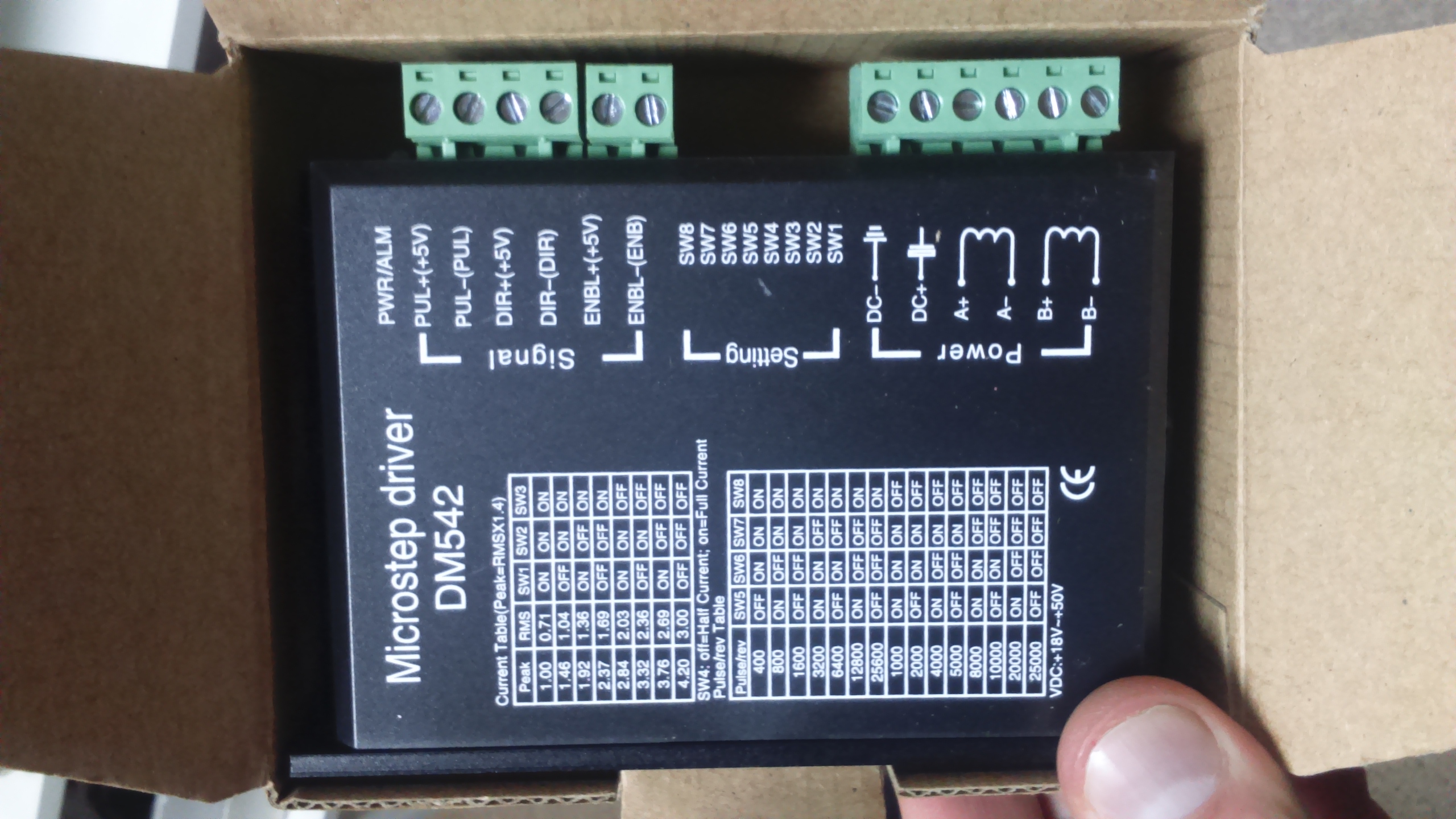

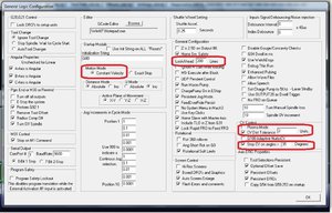

Прошу помощи в настройке моторов и драйверов к ним. Мотор тюнинге настройки все одинаковые у меня, Вроде все работает но подозреваю что не так как должно быть (очень долго обрабатывает)
Как перемещать нулевую точку на станке по углам рабочего поля и как следствие менять направление движения станка? Возможно ли это сделать в Маче?
За счет чего увеличивается скорость обработки детали? Пробное изделие размером со спичечный коробок он делал минут 40,

Snk писал(а):Как перемещать нулевую точку на станке по углам рабочего поля и как следствие менять направление движения станка? Возможно ли это сделать в Маче?
не не не, станок о своём механическом нуле знает только, если стоят датчики Home.
Но это не о том нуле речь.
Тот ноль, о котором говорите вы - выставляется в CAM программе. Вы вот в чём Управляющую Программу делали? SolidCam, ArtCam ... В них задаётся "ноль". Его хоть в центр заготовки можно воткнуть.
Snk писал(а):За счет чего увеличивается скорость обработки детали? Пробное изделие размером со спичечный коробок он делал минут 40
И чё? Воскоковые детальки для ювелирки могут и три и десять часов делаться :) и быть раза в три меньше того, что сделали вы.
Всё упирается в УП. То, что вы выставили в качестве скорости и ускорений в Mach - касается лишь холостых перемещений :) Ну или почти только этого.
Скорость работы станка в процессе фрезерования определяется опять же в Управляющей Программе. И тут я возвращаюсь к первому вопросу:
в чём вы делали УП?

шпиндель писал(а):эти движки мощные , но медленные...у меня почти такие...и драйверы у меня тож 542...максимально выжал из всего этого 1640 мм\мин...если поменять швп на 1610 , вот тогда будет быстро...или движки скоростные поставить.. :eat:
Замена швп влечет за собой полную замену всего узла, а это дорого. А вот один мотор поменять на Х, так как в планах еще одная ось. Но сперва попробую увеличить скорость в УП
Сообщения: 7490
Re: Как я собирал фрезерный станок 800х1400 HELP ME!!!
Если в Мач'ах показывает координаты правильно, а моторчик крутит в обратную, можно на драйвере перекинуть проводки, идущие к мотору. Например, махнуть местами А+ и А-, ну или махнуть меж собой В+ и В-. Затем проверять результаты.
На драйвере первые три переключателя выставить в OFF, чтобы ток был 3 ампера, а не 2.36А как сейчас.

Snk писал(а):Если стоят датчики дома
отстаньте от них :)
Станок - туп, глуп и слеп. У него нет ни глаз, ни мозгов :)
Есть импульсы, которые могут восприниматься контроллером как инвертированные и как не инвертированные. Сложно, знаю. Попробую на пальцах.
У шагового так-то две обмотки, но давайте с одной разберёмся. Вот приходит на ШД импульс, некое повышение напряжения на какой-то очень короткий промежуток времени.
Приходит этот импульс либо на конец А+ либо на А-, и естественно вы не знаете на какой из них :) т.к. на ШД не написано, где у обмотки вход, а где выход.
От того, на какой из концов обмотки попал импульс - зависит направление вращения - по часовой или против часовой.
А от этого уже зависит куда будет двигаться ось вправо или влево. Надеюсь - это понятно.
С точки зрения практики, в условиях отсутствия осциллографа, чтобы хоть как-то разобраться какой импульс и на какой конец обмотки приходит нужно просто "попробовать" покатать оси стрелочками на клавиатуре,
при каких-то известных настройках. У вас mach3, и в том меню, где вы настраиваете пины вас интересует колонка Dir Low Active.
Допустим для движка по Оси X у вас начало "слева" а конец движения "справа". Т.е. при нормальном движении (в положительном направлении) движок должен крутить свой вал так, чтоб каретка двигалась слева направо.
Что вы делаете: выставляете ось на середину, и допустим! со снятой галочкой в колонке, нажимаете кнопку "вправо". Если ось едет так как и ожидалось, то получается МЕХАНИЧЕСКИЙ ноль у вас оказался слева.
Если вы жмёте вправо, а едет влево o.O, значит импульсы, которые генерирует комп приходят не на тот конец обмотки. Но лезть к проводам не стоит. Просто воткните галочку в колонке Dir Low Active и чпу будет генерировать развёрнутый импульс (инвертированный), что исправит положение дел. Тут "почти" принцип, когда минус на минус даёт плюс :)
Тоже самое делаете с осью Y. Таким образом вы сделаете свой механический ноль, как вам удобно. Естественно датчики Home должны будут стоять в этом же нуле, чтоб когда вы нажимали кнопку "Go Home", станок ехал в настроенный угол.
Теперь о том нуле, который используется в УП. Плохо то!, что вы НЕ делали управляющую программу. И вы НЕ знаете, что в неё "заложено".
Вы рано расстроились по поводу скорости, т.к. УП могла быть сделана под совершенно другой размер поля, и возможности станка.
Но подсунуто вам :) как УП для вашего станка :D
Дайте знать: у вас реальное перемещение станка в мм совпадает с тем, что указано в G-code.
Проверить это можно так, везёте каретку на центр стола, а в строке команд Mach3 вводите строку
G0 X 10
после выполнения этой команды вы должны увидеть перемещение оси X на 10мм.
Это очень важный ШАГ.
И не вздумайте думать о замене ШВП. Рано)

MX_Master писал(а):На драйвере первые три переключателя выставить в OFF, чтобы ток был 3 ампера, а не 2.36А как сейчас.
У меня так сначала и было, но почти в крайней точке почему то клинило одну из направляющих и драйвер вылетал в ошибку, поставив это значения клина больше не ловил. И происходило это как раз в той точке откуда брала направление данная тестовая программа. Собственно после этого и решил развернуть координаты на зеркальные. Из за чего клинит не разобрался пока. Толи винт кривой, толи мотор не ровно поставил.
Nonstopich писал(а):Допустим для движка по Оси X у вас начало "слева" а конец движения "справа". Т.е. при нормальном движении (в положительном направлении) движок должен крутить свой вал так, чтоб каретка двигалась слева направо.
Оси перемещаются как положено, куда стрелочку нажал, туда и поехала, но этими настройками тоже поиграюсь
Nonstopich писал(а):Теперь о том нуле, который используется в УП. Плохо то!, что вы НЕ делали управляющую программу. И вы НЕ знаете, что в неё "заложено".
Но подсунуто вам как УП для вашего станка
G0 X 10
Я думаю больше на той программе зацикливаться не буду. К станку теперь только на след выходных получится подойти, так что есть время поизучать арткам и свою уп создать и уже от нее плясать. А точное перемещение по осям настрою через калибровку осей, так верней всего будет.

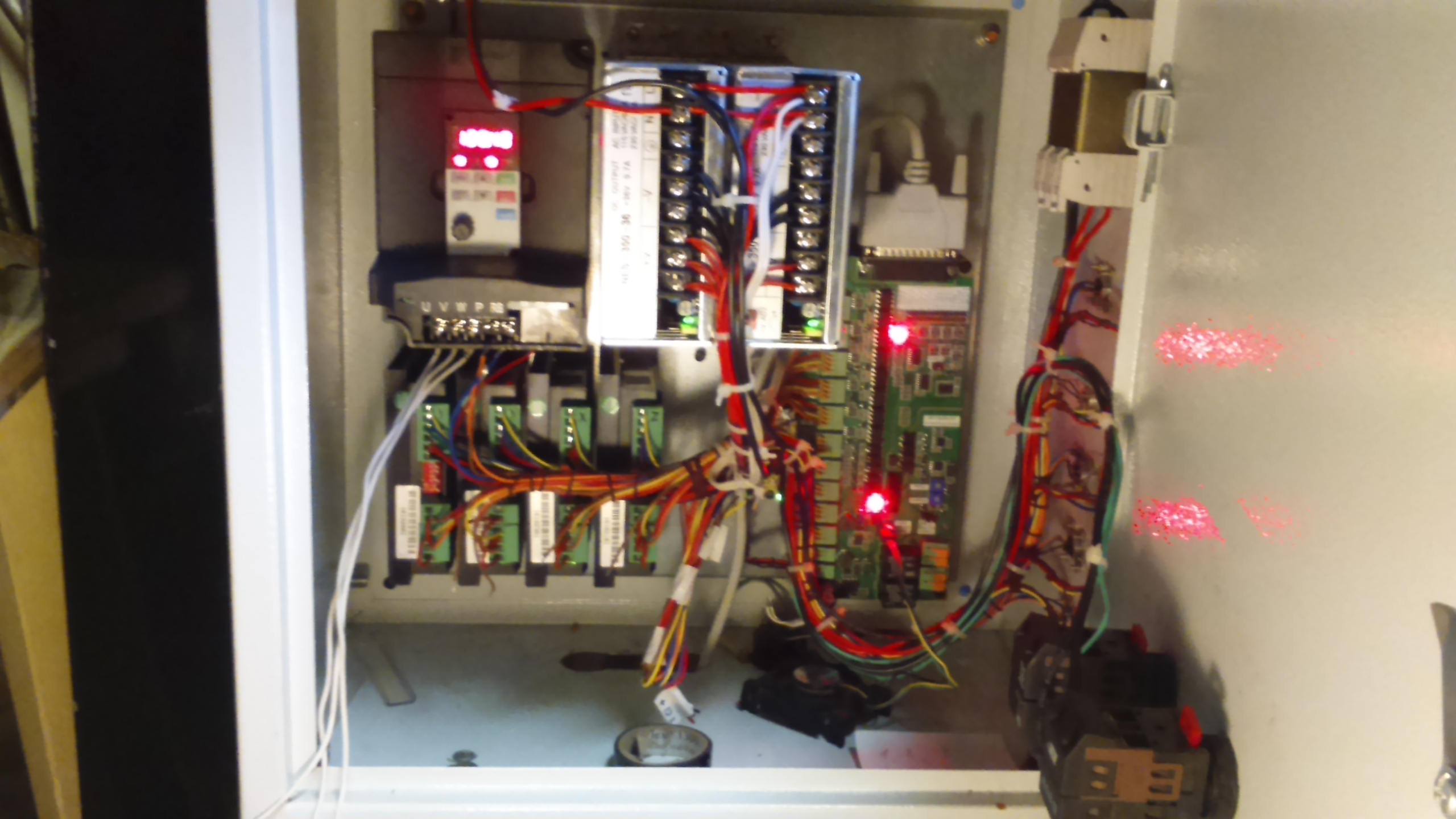

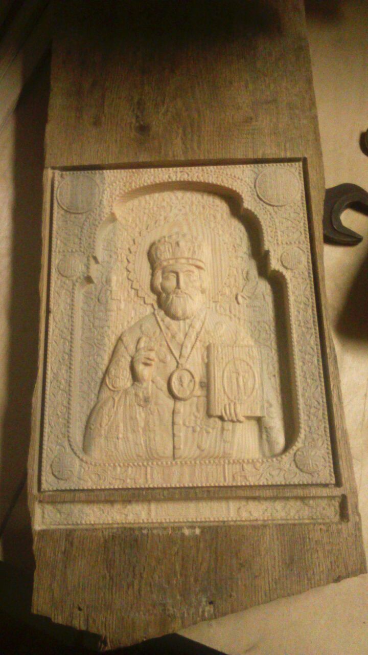

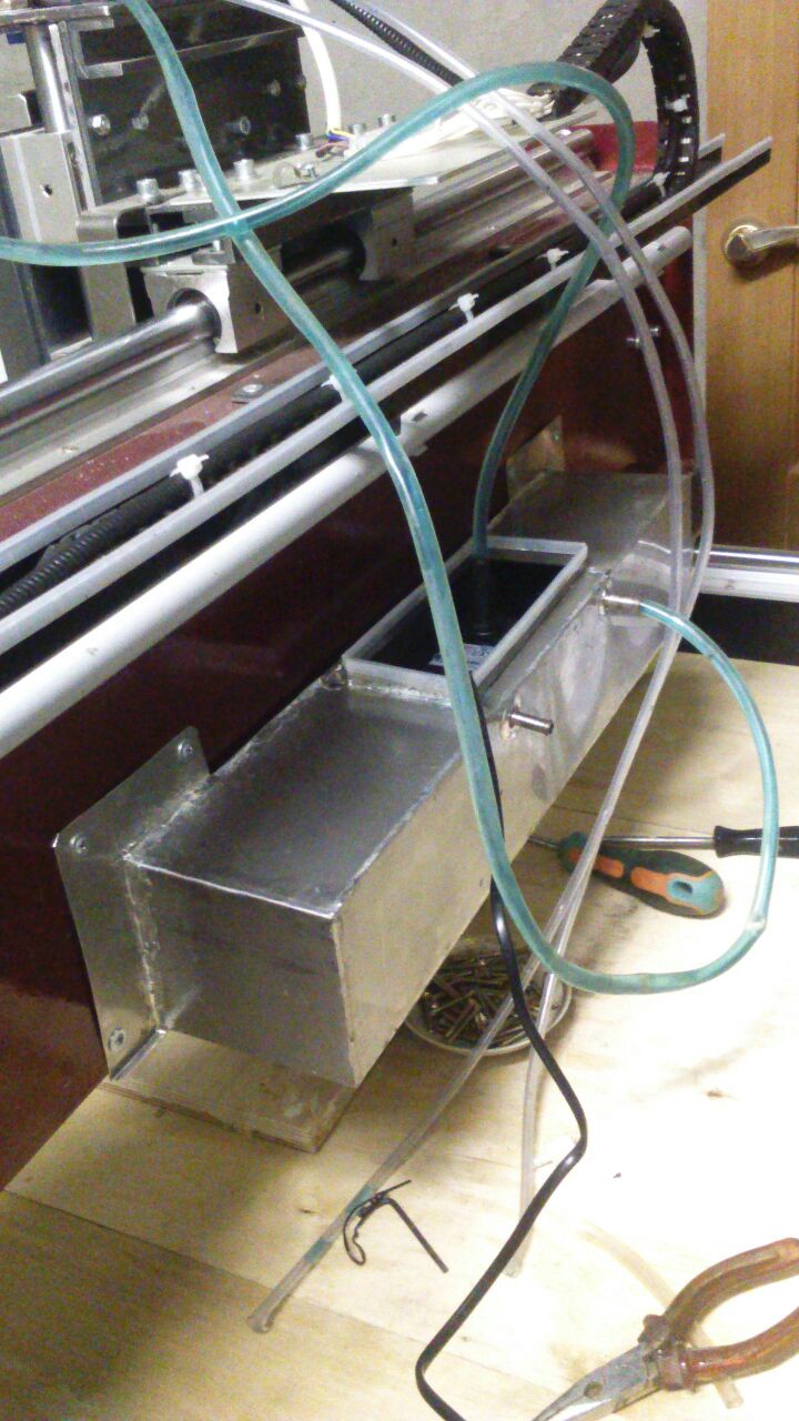

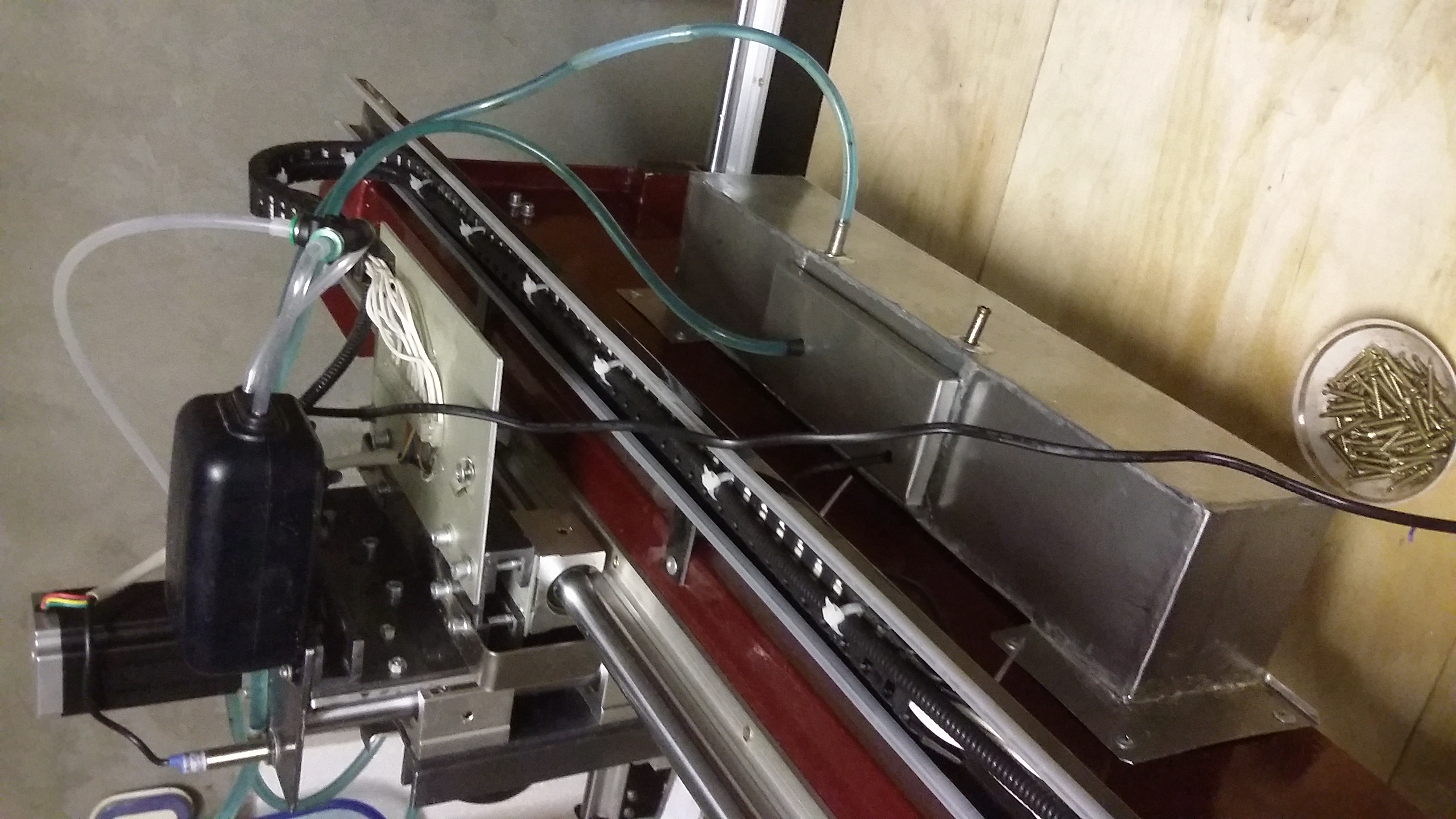

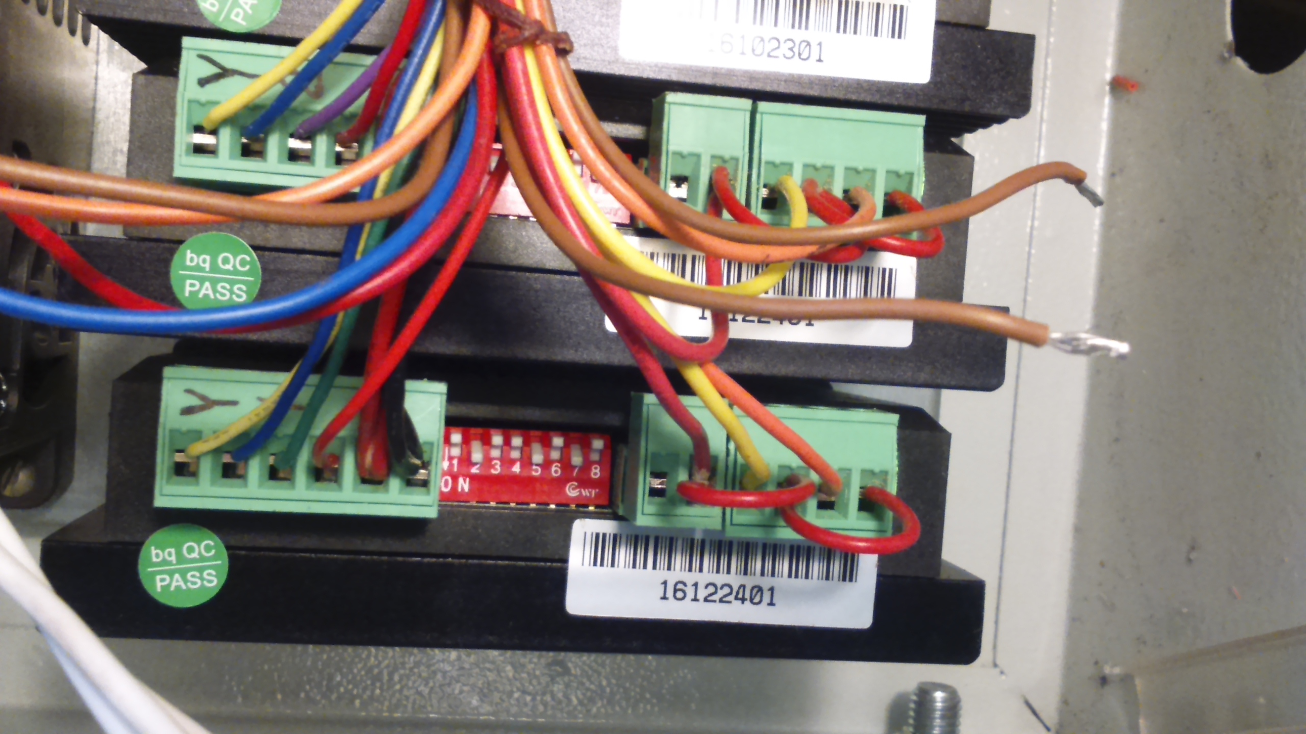

За последний месяц удалось разобраться со срывом драйвера, связанным с криво установленным мотором. Переделал систему охлаждения, разместив ее на портале и худо бедно разобрался с арткамом. Получилось вырезать первую модель. Время на нее ушло часов 6 (формат А4), что считаю все же долго. буду изучать арткам дальше.
IMG-20171225-WA0006.jpg (4124 просмотра) <a class='original' href='./download/file.php?id=127794&mode=view' target=_blank>Загрузить оригинал (148.96 КБ)</a>
IMG-20171225-WA0008.jpg (4124 просмотра) <a class='original' href='./download/file.php?id=127795&mode=view' target=_blank>Загрузить оригинал (129.14 КБ)</a>

Поскольку меня не устраивает время обработки и хотелось его уменьшить хотя бы на треть. возникает вопрос
Как я могу это сделать, только ли одним арткамом или можно еще поиграться настройками самого станка?
Лодочник
Сообщения: 2178
Репутация: 1835
Откуда: г.Королев
Сообщение Лодочник »
Производительность на трехмерных работах очень сильно зависит от ускорений, а ускорения можно поднять при достаточной жесткости и отсутсвию люфтов. На круглых направляющих вряд ли получится работать с высокими ускорениями ( стремиться надо к 2000мм/с²).
Еще в МАСН надо включить режим постоянной скорости для 3D работ.
