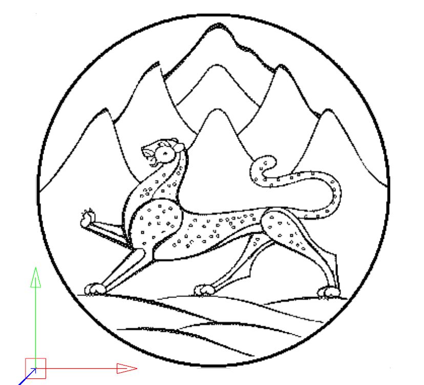

В программе GRBL Control 1.0.12 картинка выглядит правильно:
GRBL.JPG (7994 просмотра) <a class='original' href='./download/file.php?id=127407&mode=view' target=_blank>Загрузить оригинал (75.4 КБ)</a>
А на фанере изображение двоится:
прожиг.jpg (7994 просмотра) <a class='original' href='./download/file.php?id=127409&mode=view' target=_blank>Загрузить оригинал (1.4 МБ)</a>
Что можете посоветовать? Глюк интересный, как будто 3d картинку печатает. Причем внешний круг не двоится...

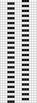

Вот пример: вместо вертикальной линии шириной 3 пикселя получаем две
линия.JPG (7911 просмотров) <a class='original' href='./download/file.php?id=127454&mode=view' target=_blank>Загрузить оригинал (27.84 КБ)</a>

Re: Интересный глюк лазерного гравера (двоится изображение)
Rom327 писал(а):Сергей Саныч! Так все в первом посте есть!
Ай!
Rom327 писал(а):По поводу люфта. Да, похоже, но почему не двоится окружность?
Меня это тоже первоначально смутило. А потом понял - окружность по два раза не проходится ведь, не пересекается!
Просто лазер до нее доходит, потом движется назад, и при выборке люфта некоторое время стоит на месте и жжет - потому, кстати, окружность жирнее остальных участков.
По Y, кстати, тоже есть люфт, об этом говорит то, что окружность сверху "сплюснутая".

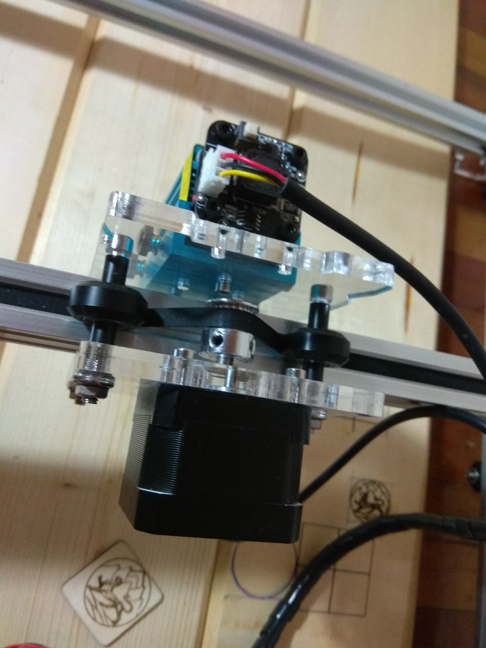

думаю может двигатели местами поменять,так как у оси на которой лазер, заметил постукивания (дергания) при каждой точке
Откровенный люфт.
2017-12-22_145542.png (7899 просмотров) <a class='original' href='./download/file.php?id=127457&mode=view' target=_blank>Загрузить оригинал (86.04 КБ)</a>
Попробуйте протянуть
acrobit писал(а):у оси на которой лазер, заметил постукивания (дергания) при каждой точке
Попробуйте протянуть винты крепления шкивов на валах ШД. Возможно, шкивы болтаются.

подтянул крепления, стук стал тихим и глухим.
квадрат.jpg (7864 просмотра) <a class='original' href='./download/file.php?id=127476&mode=view' target=_blank>Загрузить оригинал (107.97 КБ)</a>
