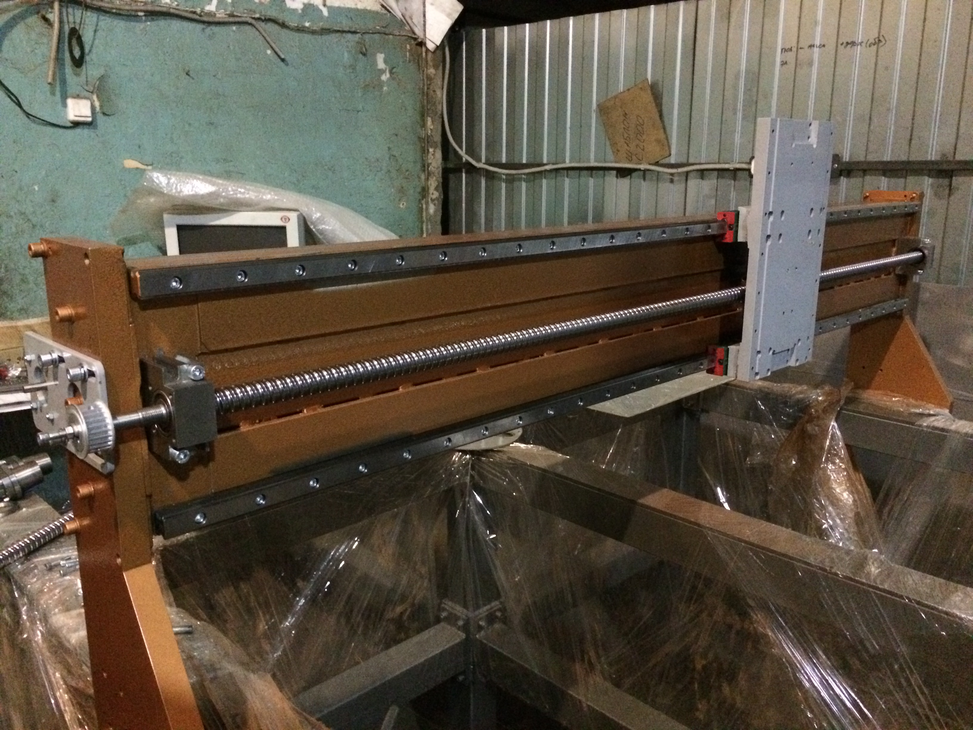

Покрасил портал... цвет медный с молотковым эффектом, а не детской неожиданности :hehehe:
