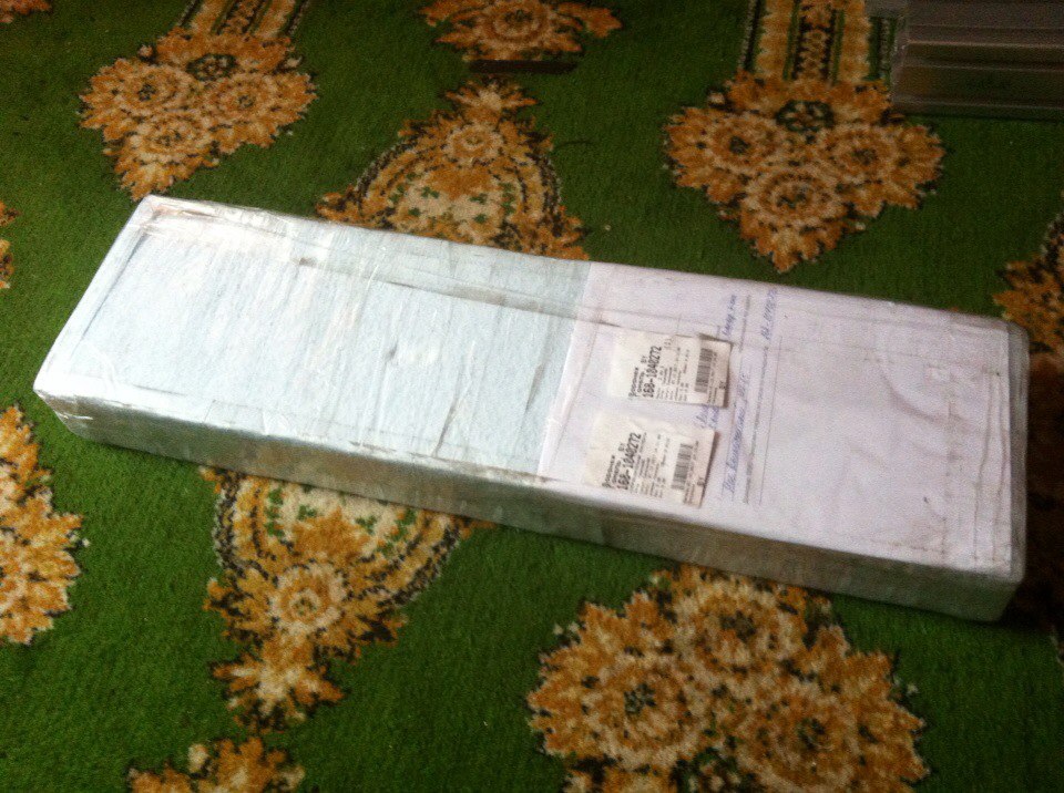

Приехал профиль от Юры!
Добротненький такой. Но и кривеньких))
Ну ничего, ребята поправят

Доброго дня. Отдал Юрин профиль на фрезеровку. Долго мы думали, крутили его. Кривенький он абсолютно во всех плоскостях, денег не хватит чтобы выгнать в нули плоскости))) В итоге пришли к мнению что нет смысла фрезеровать его с двух сторон, т.к. профиль 80*80 тоже не идеальный. Решили поступить следующим образом, сверлим все крепежные отверстия для соединения "Юрин профиль + профиль 80х80". Скручиваем этот бутерброд на поверочной плите. Торцуем с двух сторон. Потом пытаемся выгнать плоскости под рельсы и опоры ШВП. Далее сверлим отверстия под рельсы, и опоры.

Добрый день. Хочу обратиться за советом по теме. Неспешно ваяю проект портальника по алюминию и модельному пластику с возможно большей точностью обработки. По началу хотел применить профильную алюминиевую трубу, но чаша весов склонилась в сторону профиля 80х80 в сочетании с профилем Юрия. Собсна суть вопроса: Есть ли смысл заморачиваться с "пылением" сопрягаемых поверхностей профиля перед скруткой/склейкой/ окончательной фрезеровкой ? Есть опасение, что поверхность под направляющие может поплыть при наличии внутренних напряжений после совмещения неровного профиля.
Re: Станок 600х400х150 мм
В моем случае смысла нет, т.к. профиль пропеллером, бананом, да еще согнут как язык в трубочку. Надеюсь что при скрутке он немного выпрямится. О результатах отпишусь в ближайшее время
про кривость - это я про профиль Юрия (не в обиду конечно же, Юрий. Я знал на что иду). Профиль зетековский и таобаовский тоже не идеален но он немного ровнее, примерно 5 соток по толщине пляска. Пропеллер я не мерял

Спасибо. В Вашем случае возможно лучше на профиле от Юрия подготовить черновую базу по плоскости к которой будет прикручен профиль 80х80? Если надумаю его применить сделаю так.
Нет смысла заранее фрезеровать профиль 80*80 и профиль Юры. Они оба кривые. А фрезеровка денег стоит.
Как Я буду делать - описал выше. Правильно это или нет - узнаем скоро.
Напряжения там небольшие потому можно сначало все скрутить потом фрезеровать.
