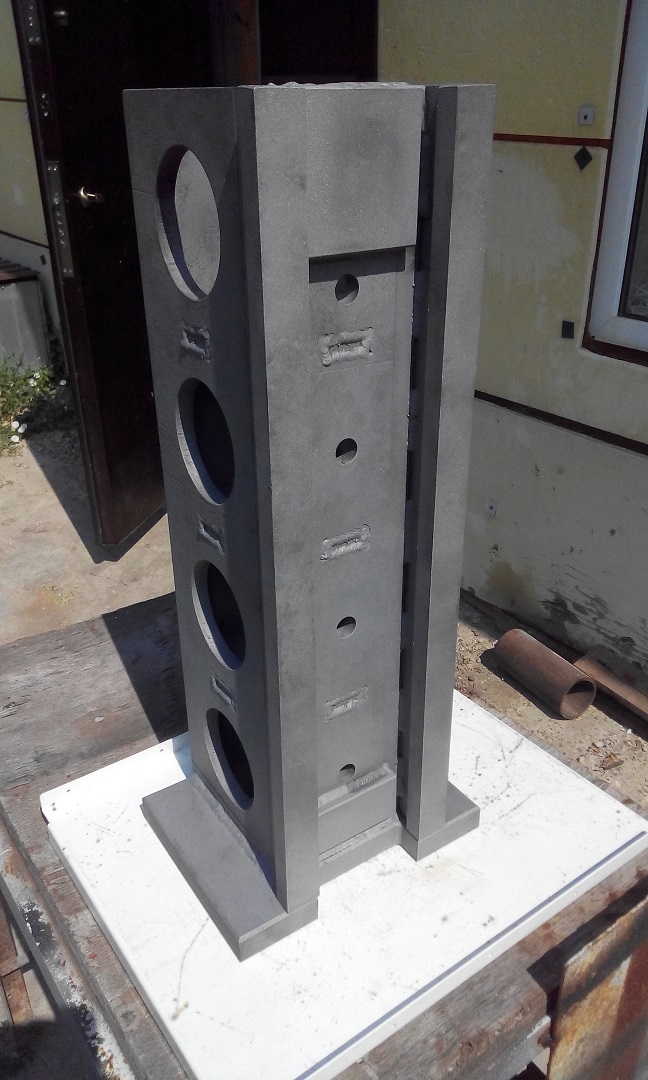

А вот одна из глобальных переделок - новая колонна. Сейчас жесткость колонны не устраивает, руками отгибаю голову на 0.1мм влево/вправо. В рывке стрелка индикатора допрыгивает до 0.25мм. Причем крутится именно сама колонна, рельсы держат голову намертво, проверил возможный отгиб головы кучей замеров.
Новая колонна, порезана из металла 16мм, внутри 3 переборки, которые заодно служили кондуктором для сборки изделия перед сваркой. Сварено, отожжено, отпескоструено, грунтовано. Дальше фрезеровка лица и зада, потом шлифовка, а потом самое интересное, фрезеровка под рельсы...

john1987887 писал(а):А вот одна из глобальных переделок - новая колонна. Сейчас жесткость колонны не устраивает, руками отгибаю голову на 0.1мм влево/вправо. В рывке стрелка индикатора допрыгивает до 0.25мм. Причем крутится именно сама колонна, рельсы держат голову намертво, проверил возможный отгиб головы кучей замеров.
У Вас и новую будет отгибать и колбасить.
