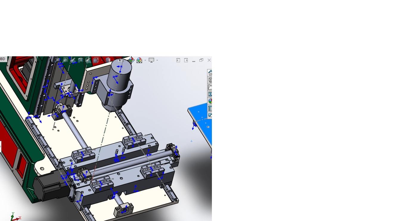

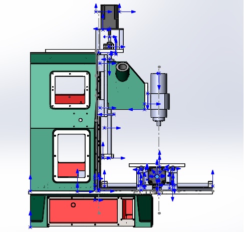

Тоже НГФ ЧПУшу....
Но чуть чуть не так делаю...

Power968 писал(а):Думал и о таком но тогда проще с нуля собирать.
Почему с нуля если уже есть отличная, по жёсткости колонна, даже для такого размера наверное излишне массивная. Есть нормальное основание. Правда у
bass писал(а):Тоже НГФ ЧПУшу....
висящая добавочная пластина сильно портит жёсткость этого основания.
Я тоже подумывал о схеме как у bass только с заменой основания на чугунный стол от промышленного советского фуганка (есть пара таких в запасе). И родной стол НГФ тоже на выброс, 450х100 это очень мелко. По такой схеме по прикидкам можно 200х400х300 иметь, да Z точно под 300 выходит можно будет стандартную 200-ю делительную головку как 4-ю ось использовать.

Про жесткость с вами согласен... И вывешенная станина самому не нравиться..
16 мм СТ-3....
И фрезеровка будет идти как раз на самом крае станины родной... По средине щель есть , залить бы туда что нибуть.... Но рядом с рельсами крепеж к станине..
У меня основание не такое как на чертеже а тонкое...
Временно делается.... Да и рассчитываю на обработку алюминия...
Это первый мой станок.... Да и алюминьку думаю потянет, правда Д16Т нужно обрабатывать...
Шпиндель 2.2кВт... Моторы немо 34 6А ... Все рельсы с преднатягом... И ШВП так же с преднатягом...
Посмотрим что получиться..Стол 300х275х.... Зет не помню на работе сейчас.
Может кто посоветует что туда залить.... Но что бы потом можно было отодрать если задумаю укрепить станину.. Хотя с Алюминием думаю справиться...
Главное чтобы вибраций не началось...

bass писал(а): Может кто посоветует что туда залить.... Но что бы потом можно было отодрать если задумаю укрепить станину..
Да это вообще не вопрос, залей полости эпоксидкой с наполнителем (те же алюминиевые, или чугунные опилки, серебрянка ) с небольшим "бугром" предварительно вкрутив в чугун пару десятков болтов для её армирования , после усадки подшабрить в ноль прямо по дополнительной плите. Только если основание тонкое, кривое и короткое, то есть смысл заменить его на более подходящее сразу, чем потом переделывать.

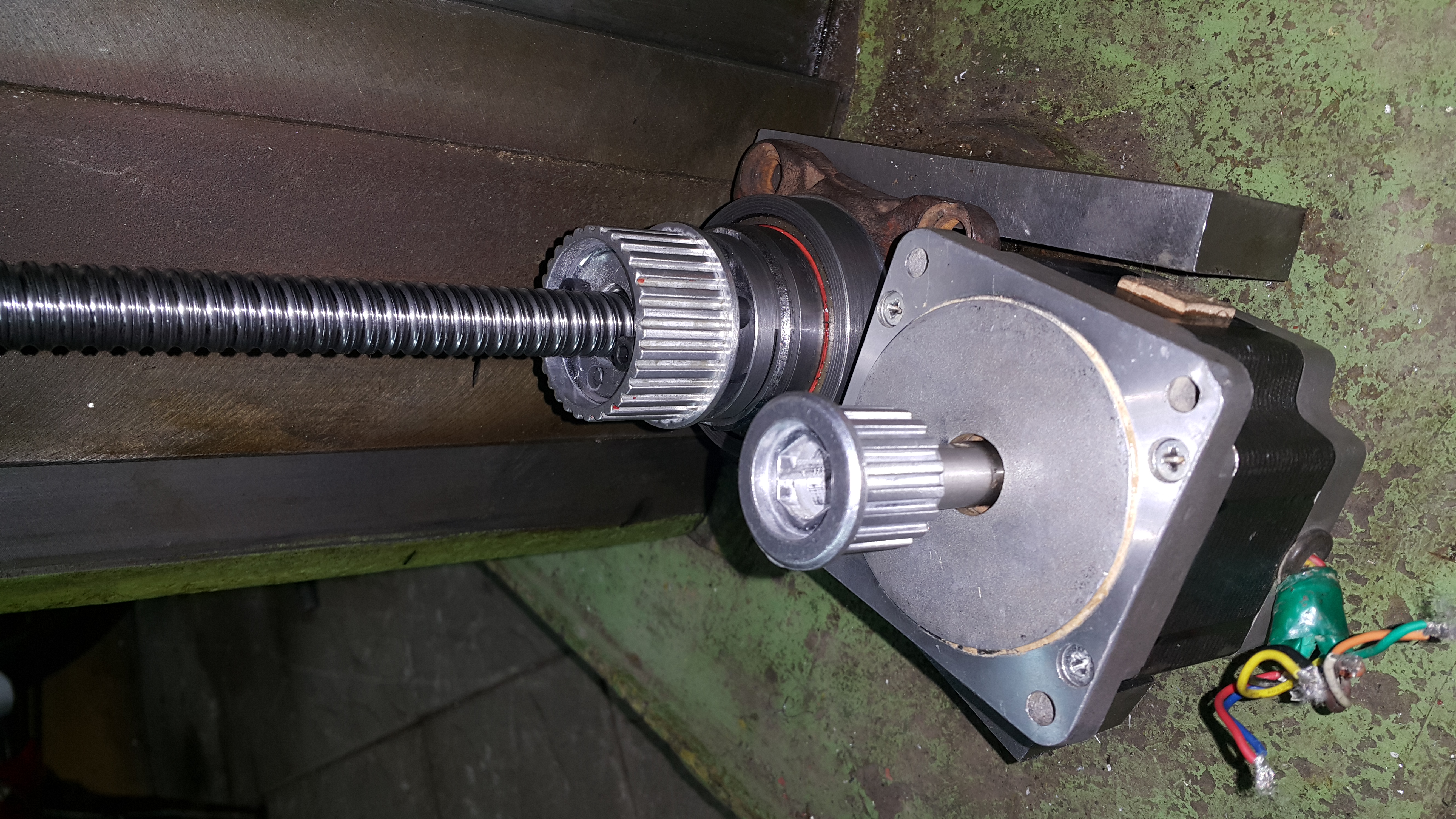

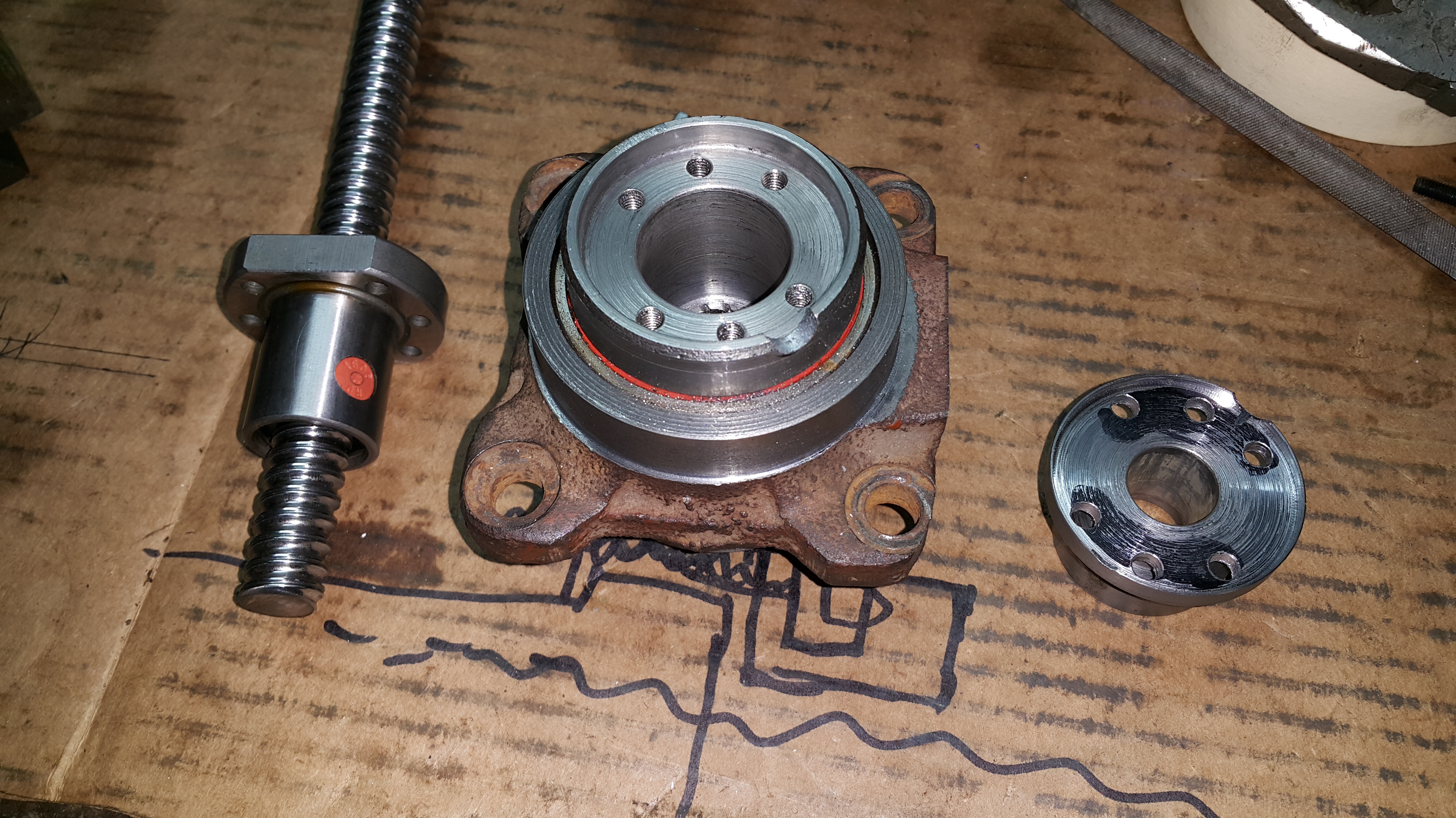

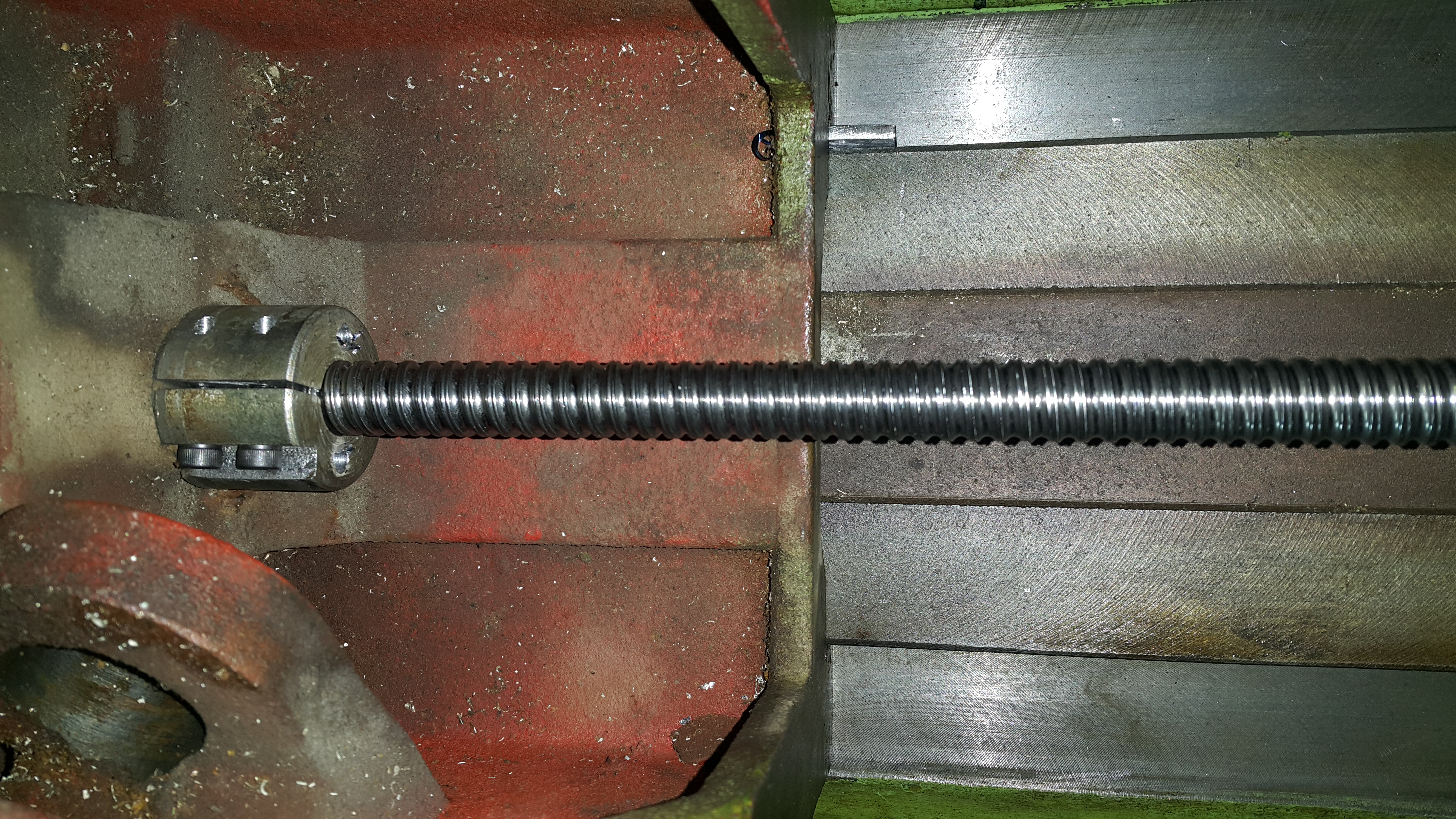

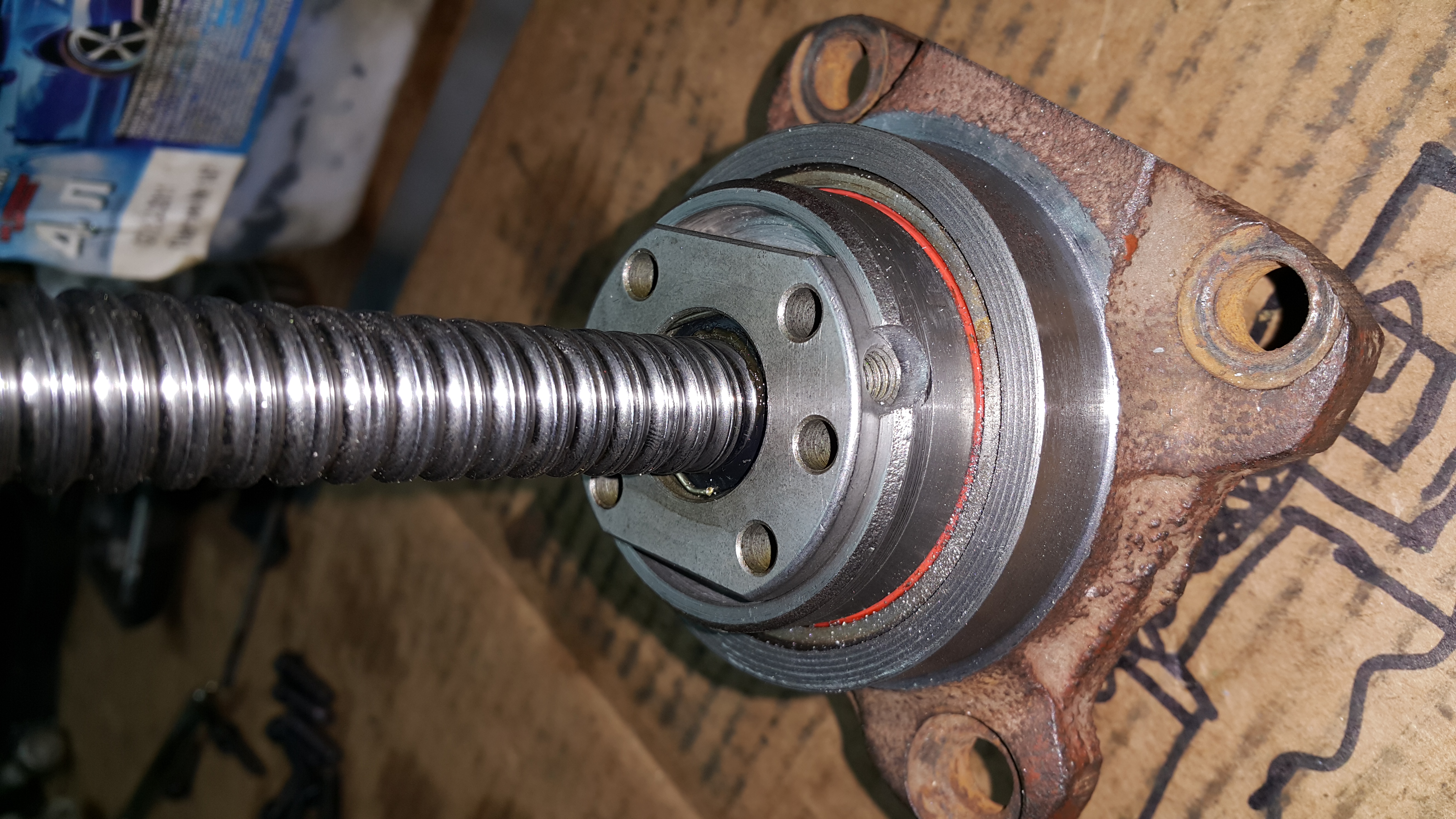

Сегодня выдалось пол дня относительно свободных.
20171218_164914.jpg (4260 просмотров) <a class='original' href='./download/file.php?id=127157&mode=view' target=_blank>Загрузить оригинал (5.3 МБ)</a>
20171218_164930.jpg (4260 просмотров) <a class='original' href='./download/file.php?id=127158&mode=view' target=_blank>Загрузить оригинал (4.63 МБ)</a>
20171218_190228.jpg (4260 просмотров) <a class='original' href='./download/file.php?id=127159&mode=view' target=_blank>Загрузить оригинал (5.4 МБ)</a>

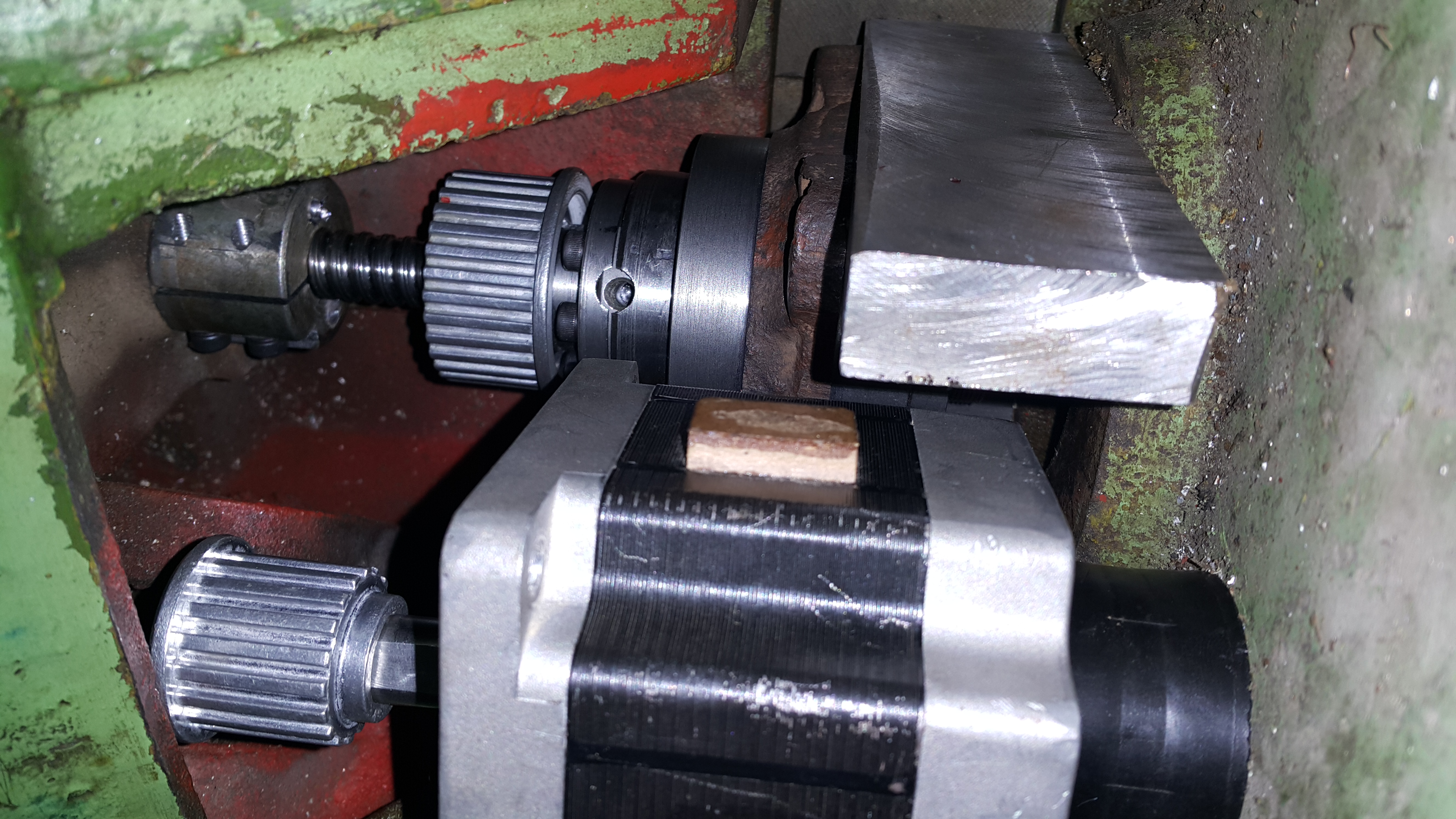

Итого. Сделал вращающуюся гайку. Долго маялся со шкивом, кое как выставил его, литье кривое, в одном месте есть провал почти на десятку.
20171218_190242.jpg (4260 просмотров) <a class='original' href='./download/file.php?id=127160&mode=view' target=_blank>Загрузить оригинал (7.3 МБ)</a>

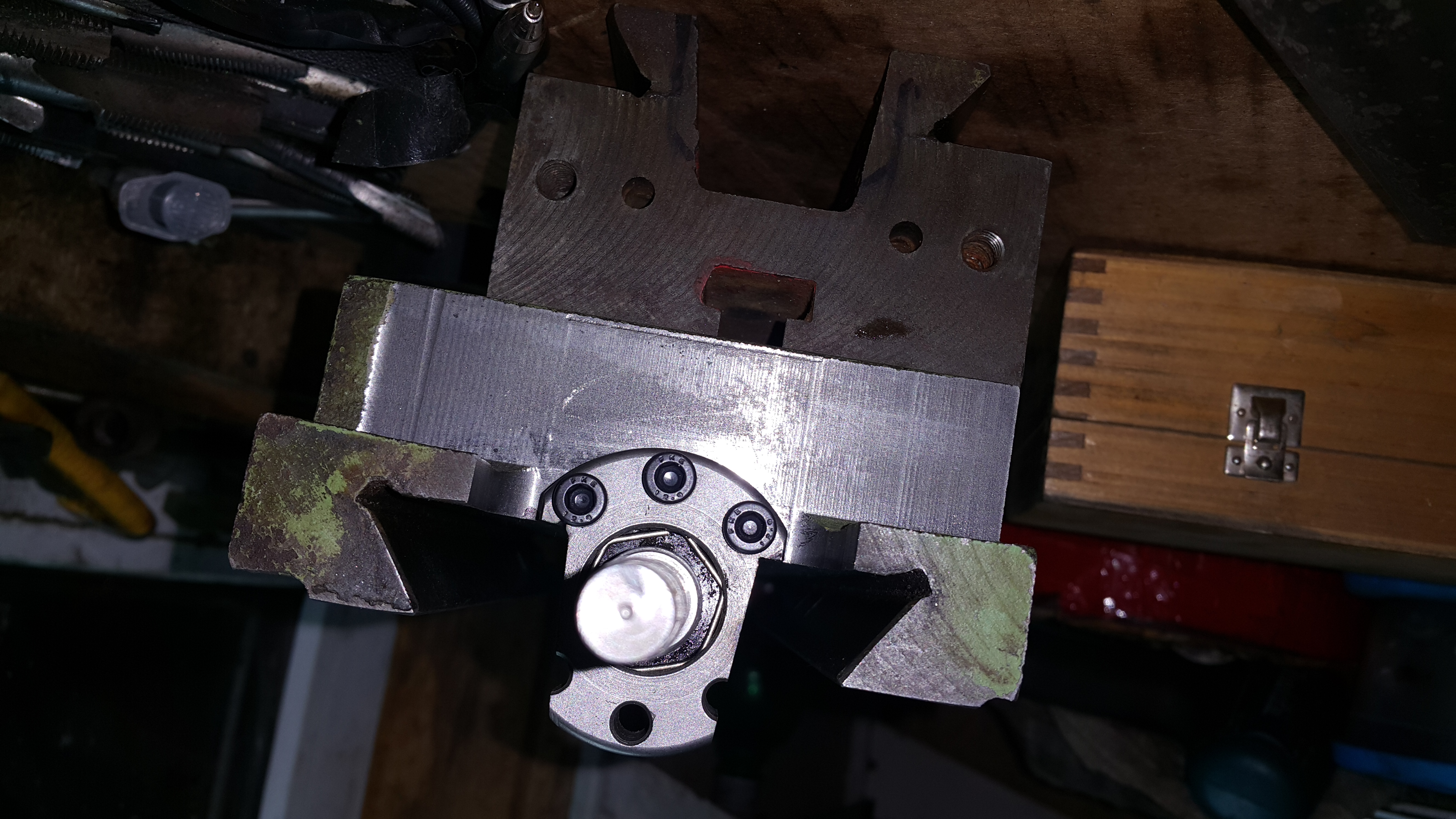

На винт сделал хомут, он с натягом 5 соток садится на винт и потом еще стягивается болтами, думаю держать должен. По крайней мере я своим весом на него становился держит.
20171218_191445.jpg (4260 просмотров) <a class='original' href='./download/file.php?id=127162&mode=view' target=_blank>Загрузить оригинал (4.75 МБ)</a>
Выставил гайку продольной подачи. На разных вылетах о гайки биение 2-3 сотки относительно нуля, но на вылете 200 мм конец винта имеет люфт уже в 3 десятки. так что думаю все ок.
20171218_190441.jpg (4260 просмотров) <a class='original' href='./download/file.php?id=127161&mode=view' target=_blank>Загрузить оригинал (4.62 МБ)</a>
Прикидывал мотор, надо теперь делать мотораму. Еще вот думаю как зафиксировать шкив на валу, толи на локтайт посадить толь сделать контровочный винт.

И рельсы на 16ом листе... Нагрузка будет проходить через рельсы... Рельсы достаточно близко к коллоне....
И вон те отверстия хочу еще скрепить (По углам которые)... Но если честно вы правы это не дело...
Но посмотрим что получиться.... А так если что можно всегда просто выкинуть основание... И поставить на плиту...
Прям целиком с листом...
И пока по весу тяжеловато с плитой будет... Мне его перевозить еще... А куда перевожу там тельфер будет...
Одному собирать и так тяжкова то... А так лист мне его шлифанут с двух сторон...
IMG_20171218_211229.jpg (4257 просмотров) <a class='original' href='./download/file.php?id=127156&mode=view' target=_blank>Загрузить оригинал (1.98 МБ)</a>

Так какое у вас рабочее поле получается?
Я за нгф взялся только из соображений рельсы не покупать. Если делать на рельсах то смысла нет ограничивать себя маленьким полем.
bass
Сообщения: 246
Зарегистрирован: 29 ноя 2017, 20:52
Репутация: 5
Настоящее имя: Игорь
Re: Установка ЧПУ на НГФ 110 ш4 и его модернизация.
Сообщение bass »
275х300х от носика шпинделя до стола 200....

А рельсы вверху будут в воздухе висеть на оси z?
Там же направляющие родные на нет сходят.

По пожа сделаю укрепления .... И закреплю их к люкам боковым...
Если честно спешу немного... Пока такая высота не нужна....

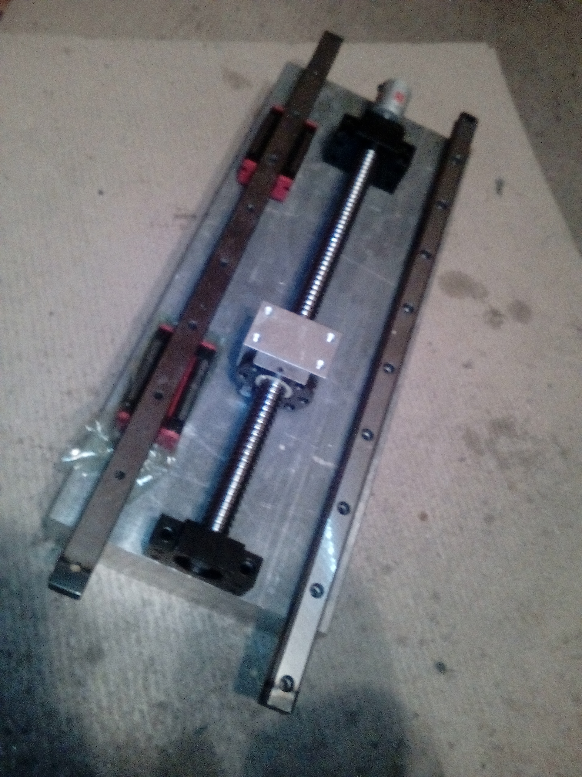

Делать надо, то что есть .... У меня здесь немножко с освещением проблемки, а днем работаю .... Есть мутные...
А так могу части крупным планом пофоткать какие интересуют... В ветке где покупал алюминий фото пришедшей плиты В95ПЧТ1...
Или сюда лучше...
Power968
Сообщения: 275
Зарегистрирован: 03 дек 2017, 17:12
Репутация: 390
Настоящее имя: Марк Иванов
Откуда: Белгород
Сообщение Power968 »
Можно и сюда. Рельсы какие ставить будете?
bass
Сообщения: 246
Репутация: 5
Сообщение bass »
20ки на стол и основание и 25 на Z....
Каретки написано что в тайване сделаны. Туговато сели...
Каретки H.S.A.C GHH25CA
Каретки H.S.A.C GHH20CA
ШВП SFU 2005
