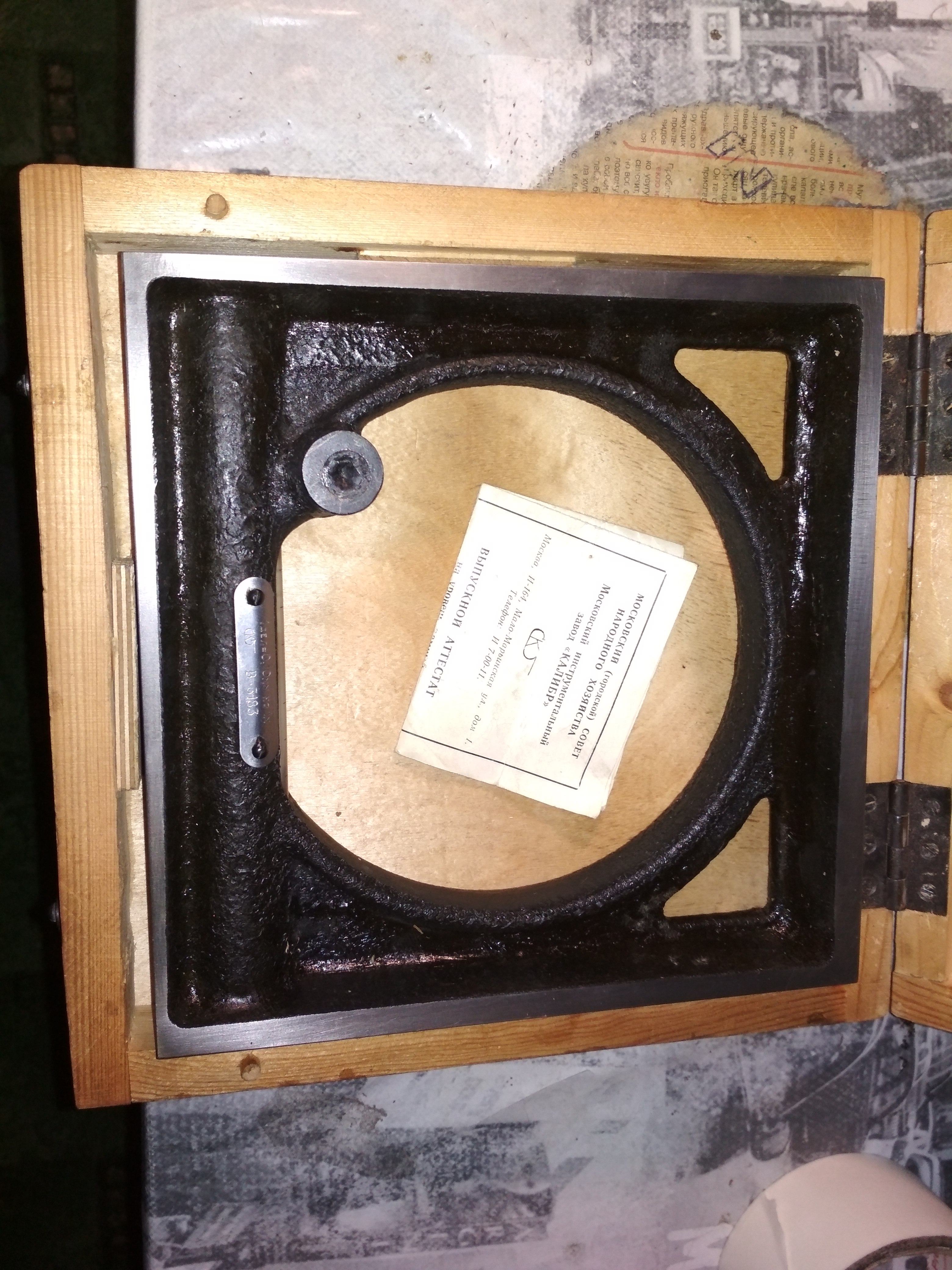

Винтом она быть не может, в силу того что обратная схема подвижного стола на станке где она фрезилась, а вот винтом стать при протяжке болтов крепления к боковинам может очень просто, а вот тут то и начинаются проблемы как мерить уровнем вертикальную плоскость, опрокинуть станок весом в тонну не вариант. Видимо тут только один способ проверки . Прилепить рельсы прикрутить к двум кареткам палку и на нее индикатор и вниз линейку шд и смотреть будет ли разница при затяжке винтов , по теореме пифагора искать зазор и ровнять уже посадочные на основе полученных измерений, либо подпихивать щупы, но надо тогда много щупов :)

Купил седня рамный уровень, поскольку без него действительно ничего не сделать.

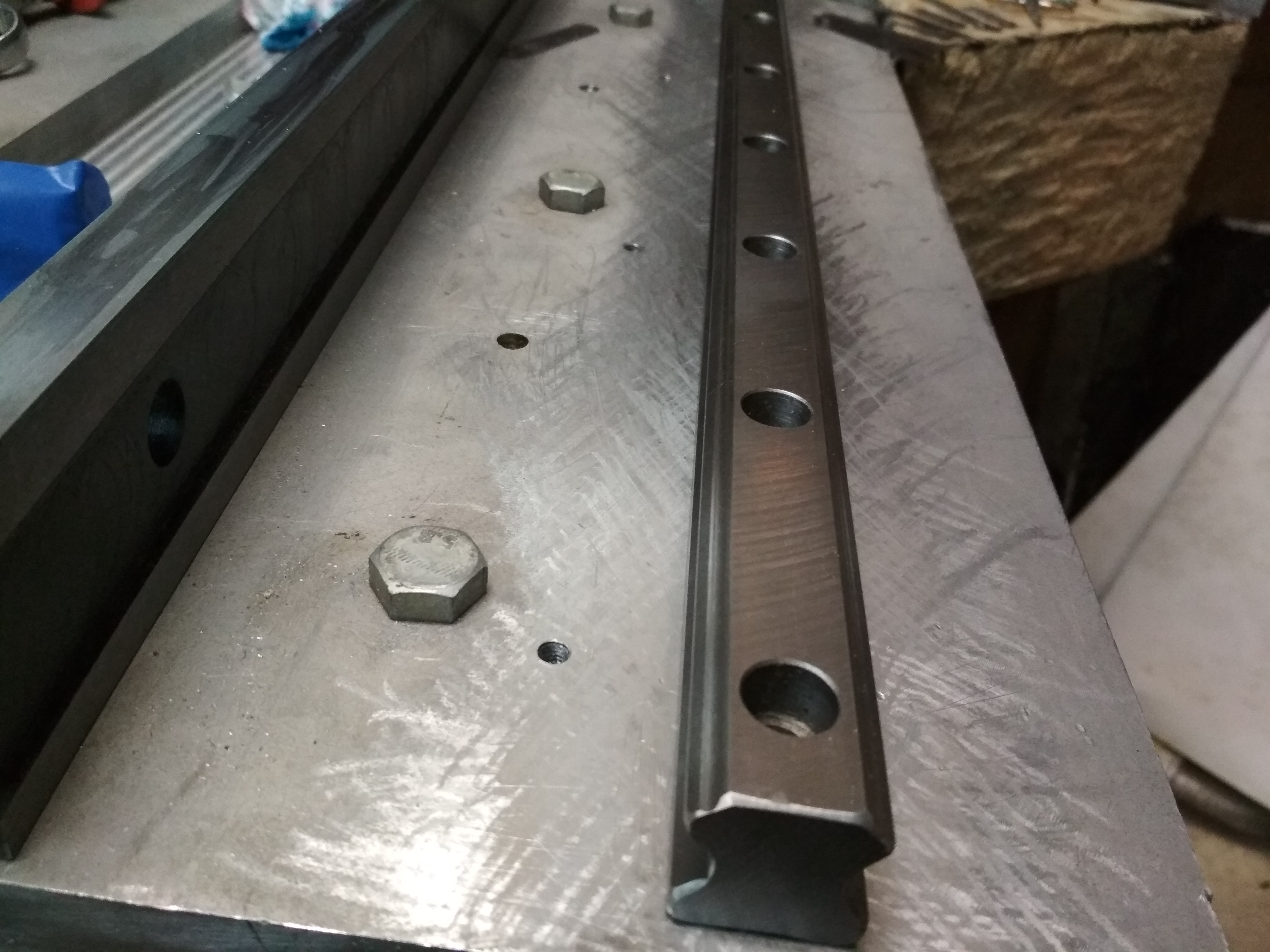

IMG_20180119_235338.jpg (4585 просмотров) <a class='original' href='./download/file.php?id=129837&mode=view' target=_blank>Загрузить оригинал (1.84 МБ)</a>
IMG_20180119_235319.jpg (4585 просмотров) <a class='original' href='./download/file.php?id=129838&mode=view' target=_blank>Загрузить оригинал (1.31 МБ)</a>
IMG_20180119_235354.jpg (4585 просмотров) <a class='original' href='./download/file.php?id=129839&mode=view' target=_blank>Загрузить оригинал (1.59 МБ)</a>

Начинаю ставить рельсы (4407 просмотров) <a class='original' href='./download/file.php?id=130465&mode=view' target=_blank>Загрузить оригинал (1.53 МБ)</a>
Такой вопрос, спрашивал уже вроде но так и не разобрался, знает ли кто где взять краску которой линейку натирать чтоб неровности смотреть ?

купил кстати сегодня масляную краску и кисточку. Пробовал вчера вышабрить поверхность под рельсы весь день убил чтоб вышабрить поверхность под 1 рельсину
