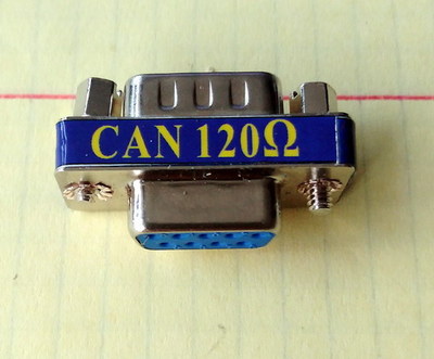

А гдеб найти переходник can на 120 ом
Сообщения: 5886
Нужен "проходной", типа такого
sdfsdfsdfsdf.jpg (1667 просмотров) <a class='original' href='./download/file.php?id=126953&mode=view' target=_blank>Загрузить оригинал (29.6 КБ)</a>
Т.е. dsub обычный сквозной с 120 омами внутри.
Коллеги попросили найти, но из китая им ждать долго, наверняка в россии кто-то ими тоже торгует.
Но сходу не найти :(
Сколхозить могу и сам, но им цивильный надо.
Re: А гдеб найти переходник can на 120 ом
Покупаешь обычный DB9F-DB9M, аккуратно разгибаешь и вынимаешь заклёпки, разбираешь, цепляешь резистор куда надо, возвращаешь заклёпки на место...
P.S. В нормальных CAN устройствах обычно есть соотв. джампер около разъёма, что более правильно, ибо резистор должен быть как можно ближе к приёмнику. А такой переходник - это как минимум 3-5см...
Сообщения: 5886
Да это не нормальное устройство, порт как я понимаю в компе "крайний".
Да, похоже колхозить из переходников.
В компе обычно не бывает CAN-портов - наверняка используется какой-то преобразователь интерфейсов, а в нём наверняка этот резистор уже запаян.
