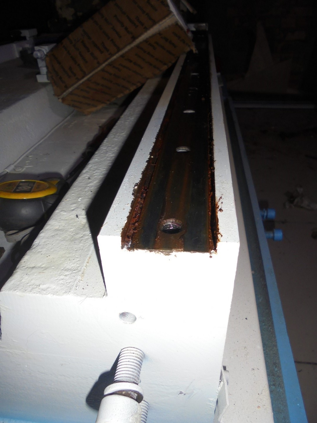

Скинули старые рельсы 45е. Под ними оказались плоскости шлифованные и шабренные :hehehe:
DSC05387 (Копировать).JPG (5000 просмотров) <a class='original' href='./download/file.php?id=126920&mode=view' target=_blank>Загрузить оригинал (279.94 КБ)</a>
С двух сторон рельсы крепятся одинаково. Есть два бортика
DSC05385 (Копировать).JPG (5000 просмотров) <a class='original' href='./download/file.php?id=126919&mode=view' target=_blank>Загрузить оригинал (232.65 КБ)</a>
Левый упорный, а в правом есть винтики с внутренним шестигранником для поджима рельса к левому борту
винты.JPG (5000 просмотров) <a class='original' href='./download/file.php?id=126921&mode=view' target=_blank>Загрузить оригинал (385.56 КБ)</a>
Re: Обрабатывающий центр SV500
А что за рельсы были что по центру ржавчина осталась?
sorter
Сообщения: 313
Зарегистрирован: 02 фев 2016, 10:40
Репутация: 20
Настоящее имя: Леонид
Сообщение sorter »
Винтики какого размера? Они всей площадью давят или половинкой?
sima8520 писал(а):А что за рельсы были что по центру ржавчина осталась?
А посмотри почти на любые рельсы снизу и поймешь почему ржавчина по центру ;) Там где рельсы прижаты были плотно ржи нет, только там где был зазор.
sorter писал(а):Винтики какого размера?
Те что поджимают М5-М6, еще не откручивали.
sorter писал(а):Они всей площадью давят или половинкой?
Всей.

Поставили рельсы 45е роликовые, поджали винтами к бортику и при помощи динамометрического ключа прикрутили рельсы к станине. Каретки ездят туговато, натяг чувствуется.

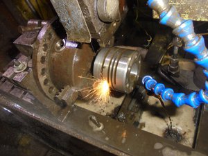

Перед отправкой станка продавец снял сервы чтобы станок влез в фуру. Когда снимали серву с оси Y порвали муфту. Муфта ф85мм, длиной 67мм. Сталь каленая. Как они ее сломали :thinking:
DSC05425 (Копировать).JPG (4445 просмотров) <a class='original' href='./download/file.php?id=128505&mode=view' target=_blank>Загрузить оригинал (183.19 КБ)</a>
Муфта зажимает вал цангой, потому в муфте есть конус. Выточили на токарном заготовку. На эрозии + делительное устройство сделали нужные прорези.
DSC05423 (Копировать).JPG (4445 просмотров) <a class='original' href='./download/file.php?id=128504&mode=view' target=_blank>Загрузить оригинал (362.2 КБ)</a>
Готовая муфта
DSC05427 (Копировать).JPG (4445 просмотров) <a class='original' href='./download/file.php?id=128506&mode=view' target=_blank>Загрузить оригинал (133.72 КБ)</a>
DSC05430 (Копировать).JPG (4445 просмотров) <a class='original' href='./download/file.php?id=128507&mode=view' target=_blank>Загрузить оригинал (245.1 КБ)</a>
Серва с нашей муфтой готова к установке:
DSC05682 (Копировать).JPG (4445 просмотров) <a class='original' href='./download/file.php?id=128508&mode=view' target=_blank>Загрузить оригинал (128.92 КБ)</a>
Судя по ржавому месту слома вероятно она уже была сломана.

frezeryga писал(а):Судя по ржавому месту слома вероятно она уже была сломана.
Это она у нас уже за год поржавела :)
