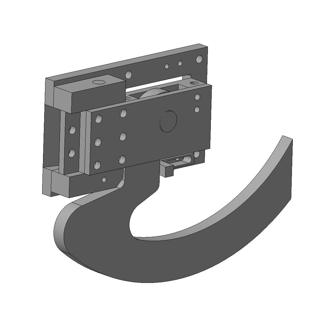

Здравствуйте, вот такое делали? Если делали, то сколько денег стоит?

Ох уш эти ламбопетли для тазов. Замучали уже ими думают что заказать 1 комплект будет дешевле чем купить у тех кто их делает серийно.

вот вот, изготавливал несколько лет назад, несколько комплектов, интересно стало сколько сейчас они стоят?

Да их полно продают. Даж китайцы делают.

нет, такими делами не промышляемCybSys писал(а):Здравствуйте, вот такое делали? Если делали, то сколько денег стоит?
Даже не стал бы браться за эту затею, поскольку считаю лютым колхозом

ну низкопрофильная резина на внедорожнике тоже колхоз.
