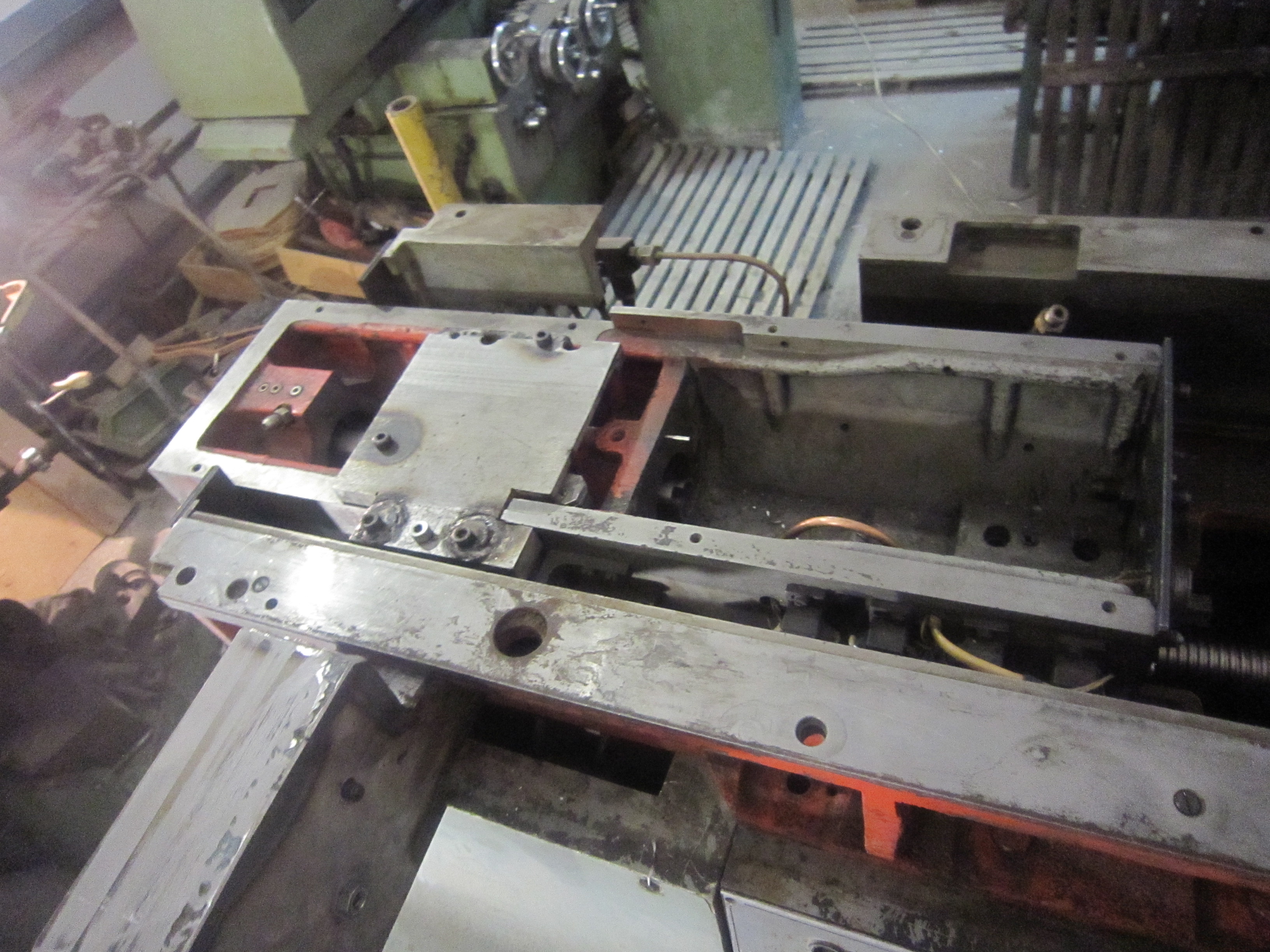

DSP1 писал(а):Спасибо .
Как вы думаете , если на второй картинке вырезать красную середину ( под корпус волнового ) ,
столешница не развалится ?
сфотал снизу стол, правда времени прошло :thinking:
IMG_0892.JPG (7292 просмотра) <a class='original' href='./download/file.php?id=109730&mode=view' target=_blank>Загрузить оригинал (1014.26 КБ)</a>
IMG_0893.JPG (7292 просмотра) <a class='original' href='./download/file.php?id=109731&mode=view' target=_blank>Загрузить оригинал (1.02 МБ)</a>
