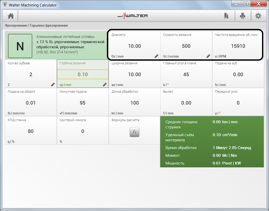

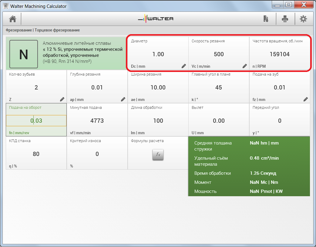

Re: Скорость или мощность? шпиндели по металлам.
Примерно расчеты для фрезы 1мм и для фрезы 10мм. Для фрез Мицубиси встречал скорость резания под 1000, а в расчетах 500 ;)
