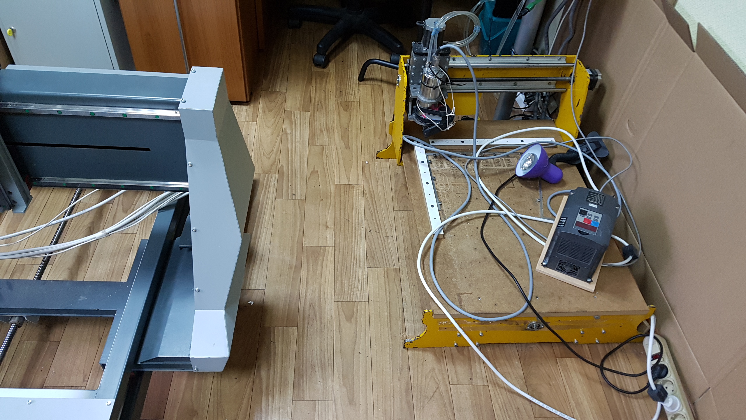

Сбылась мечта :)
Станок подходит для обработки алюминия, дерева, ДСП, МДФ, пластика, карбона , акрила и др.
но основное назначение это разрезка плиты алюминия (Д16, АМг ) на радиаторы для радиоэлектроники, для моих изделий.
Рабочее поле 850 х 650
Высота по Z – 150 (рабочая)
Рельсовые направляющие HIWIN 15мм по всем осям
Винты TBI с шагом 5 по оси Z и с шагом 10 по осям X и Y
Двигатели NEMA 34
Шпиндель 1,5 кВт с воздушным охлаждением
Материал стола – МДФ 19мм
Блок питания - импульсный, 70В на шаговые моторы, 24в на ЧПУ.
Управление – Mach3
Жесткая, полностью металлическая конструкция, сварная.
В качестве ЧПУ используется плата Степмастер v2 . Очень понравилась.
фото.
...в принципе - можно такие станки как мой делать на заказ или мелкосерийно. Конструкция прочная и вся металлическая :)
свой старый станок (имени 777-2) теперь продаю :)
сам станок (16869 просмотров) <a class='original' href='./download/file.php?id=126120&mode=view' target=_blank>Загрузить оригинал (1.26 МБ)</a>
сам станок
новый слева, старый (777-2) справа. (16869 просмотров) <a class='original' href='./download/file.php?id=126121&mode=view' target=_blank>Загрузить оригинал (1.43 МБ)</a>
испытания после сборки и юстировки (16869 просмотров) <a class='original' href='./download/file.php?id=126122&mode=view' target=_blank>Загрузить оригинал (333.01 КБ)</a>

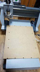

вот еще фото, уже все в сборе и работе.
Фрезеровка алюминия производится насухую, обороты 15000, подачи сейчас переигрываю, потому что на старом было проблематично получить 160мм/минуту без вибраций и отжимов, там "круглый вал на опоре" 16мм все опоры, их руками гнуть можно :( я вообще не понимаю как на "вал на опоре" вообще станки строят, их применение разве что для лазера или простейших ЧПУ по резке фанеры 5мм, но все пишут "обработка алюминия возможна". :idiot:
всё в сборе, на своем месте (16703 просмотра) <a class='original' href='./download/file.php?id=126192&mode=view' target=_blank>Загрузить оригинал (1.33 МБ)</a>

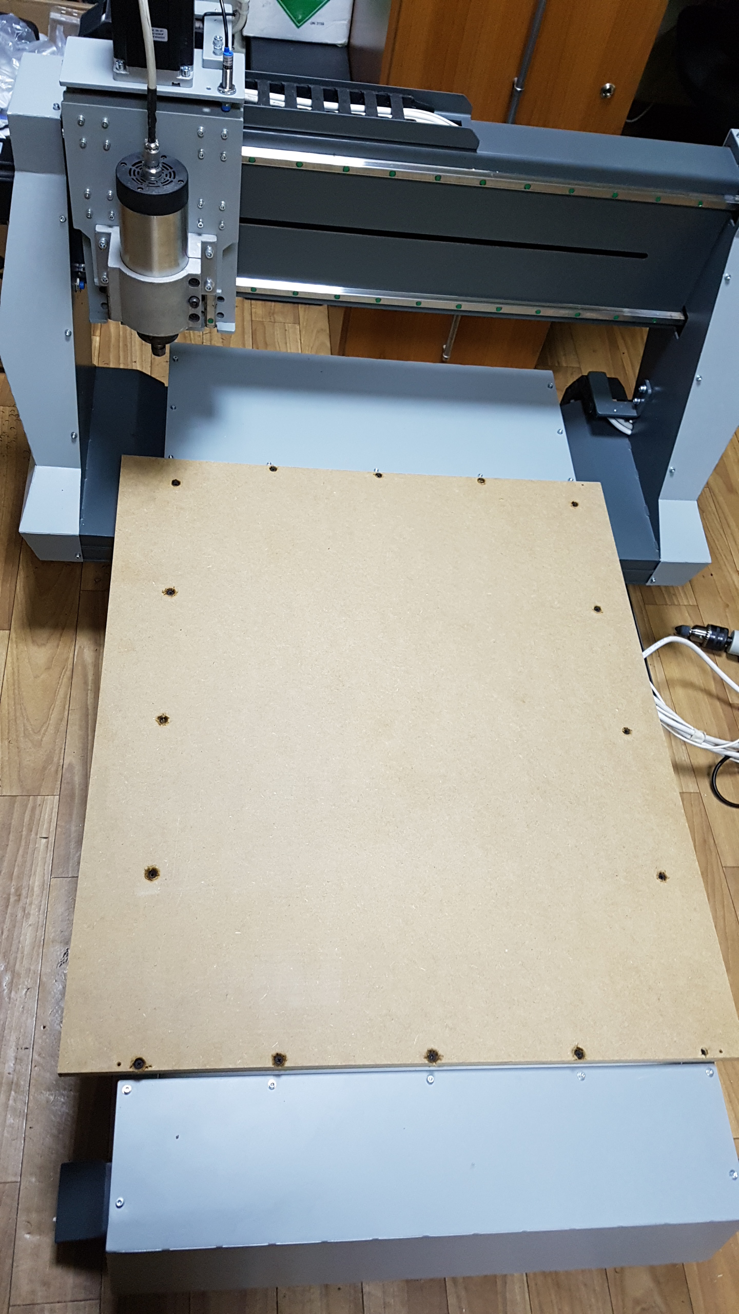

см.фото.
так как у меня 90% работ это раскрой листа, то просто саморезами к плите стола.

крепление листа на стол. (16417 просмотров) <a class='original' href='./download/file.php?id=126673&mode=view' target=_blank>Загрузить оригинал (3.03 МБ)</a>

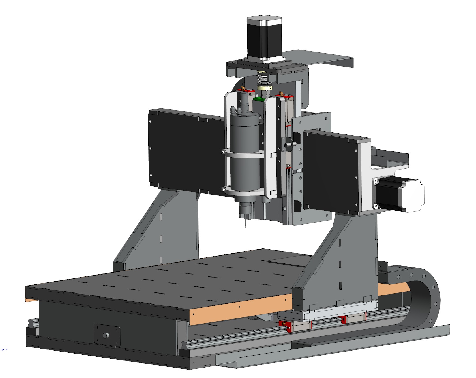

Есть вот такой проект прорисованный (см. фото ниже).
Из стали 8мм всё, рельсы HIVIN 25мм, валы 20-25мм шаг 5, стальной стол.
для работ по металлу, станок предполагался "для малой серии",
денег получается под 4500 долларов, пока отложено до лучших времен...
проект (16358 просмотров) <a class='original' href='./download/file.php?id=126684&mode=view' target=_blank>Загрузить оригинал (227.08 КБ)</a>
