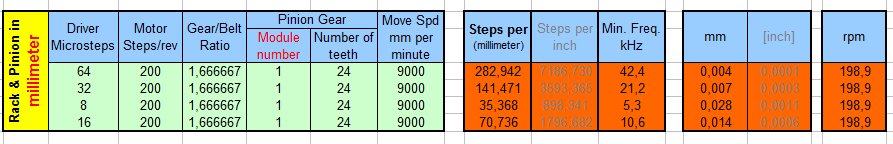

NikolayUa24
Сообщения: 1299
Репутация: 256
Настоящее имя: Николай
Re: Сравнение бюджетных систем управления ЧПУ
Сообщение NikolayUa24 »
michael-yurov писал(а):- бОльшая частота step (160 кГц против 47 кГц)
Вопрос к знатокам как посчитать эту злосчастную частоту. NCStudio до 47кгц. Рейка М1,Редуктор 1,67, шестерня 24, шаг 1/32 шаговик 47кг драйвер AM882.В мач на данный момент выставлено скорость 9 метров ускорение 150мм/с . Под Мач есть калькулятор в Excel вот какую частоту он показывает. Суть вопроса в том достаточно ли NCStudio до 47кгц за 40$ под мои хотелки. Покупать на 120кгц за 200$ побороть жабу :lol:
NikolayUa24 писал(а):Рейка М1,Редуктор 1,67, шестерня 24, шаг 1/32
Если нигде не ошибся, то
MaxFreqHZ = 47000
StepsPerMM = (200 * 32) / (24 * Pi / 1.67)
	StepsPerMM = 141.754002647
MaxFeedrate_MMperMIN = MaxFreqHZ / StepsPerMM * 60
	MaxFeedrate_MMperMIN = 19893.618150726
NikolayUa24
Сообщения: 1299
Репутация: 256
19893.618150726 - это максимальная подача в мм/мин (~20 м/мин) при 47 КГц шагов
NikolayUa24
Сообщения: 1299
Репутация: 256
MX_Master писал(а):19893.618150726 - это максимальная подача в мм/мин (~20 м/мин) при 47 КГц шагов
