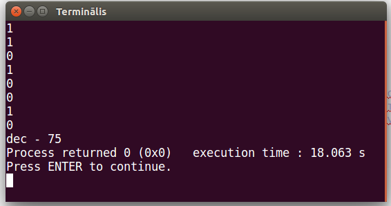

Хочу очепушить ткатский станок до 16 ремиз под управлением ардуиной.
Пока электронные компоненты едут из китая начал думать об управлении ардуинкой.
Идея такова: пользователь зайдя в меню настроек вводит данные с схемы полотна посредством 1-2 кнопок вводя 1(крестик в схеме) или 0 (пустышка) которые выводятся на
дисплей и т. д. Всё должно быть просто, чтобы любая бабка могла разобратся.
Короче говоря ардуина управляет подёмом и опусканием ремизных рам при цыклическом проходе основной клетки схемы.
О мелочах по ходу действия.
По электронике и программировнию - маленько соображаю, но советы как правильно сделать будут нужны.
Нет ли подводних камней в этом dec +=bin<<i; отрывке кода?

Вроди бы работает, но незнаю правильно ли я поступил применив оператор сдвига. Масив наверно тоже надо при иницыализацыи забить нулями, чтоб при вводе последней
единицы можно смело нажимать enter нулли уже будут на месте.

А зачем промежуточный массив bin?
И еще нужно добавить маску, чтобы ввод оператором числа больше 1 не привел к непредсказуемому результату: dec +=(bin & 0x01) << i;
Подводных камней в таком применении сдвига нет, все будет работать нормально.

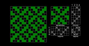

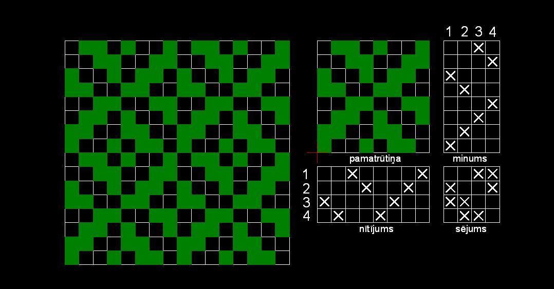

Тут схема полотна
stelles_3.JPG (2498 просмотров) <a class='original' href='./download/file.php?id=126288&mode=view' target=_blank>Загрузить оригинал (77 КБ)</a>
ремиз - 4
длина цыкла - 8
вязка подножки (итерацый)
1 итерацыя - 0,1,1,0
2 - 1,1,0,0
3 - 1,0,0,1
4 - 0,0,1,1
5 - 0,1,1,0
6 - 0,0,1,1
7 - 1,0,0,1
8 - 1,1,0,0
далле программа того что я хочу на ардуине, вводим цыфру нажимаем enter
никаких масок нет.
