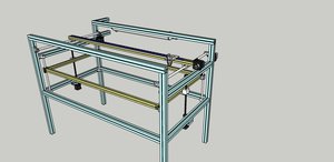

3 года размышлений, и наконец этот день настал. Основная масса деталей заказана.
Теперь характеристики:
рабочее поле 1000х500
лазер 60-80Вт(ещё на заказан, дискусии с продавцом)
станина изготовлена из станочного профиля 30х30
двигатели Nema 23 56мм
контроллер AWC708C Lite, и блок питания к нему на 24В
блок питания лазером DY-10 80w
блок питания двигателей 500W 14A 36 V
драйвера 4.5A TB6600
направляющие оси X будет такая https://www.aliexpress.com/item/15mm-Li ... 0.0.BSvGmt
ось Y шпилька 12мм
на подъёмный стол будут установлены два таких комплекта по 300мм https://www.aliexpress.com/item/Guide-r ... 0.0.jSL4PS
за стол будут отвечать 2 nema 17
голова, зеркала, крепления брал комплектом https://www.aliexpress.com/store/produc ... b366LUEB1V
Ну и много, много всякой мелочи...концевики, лампочки, амперметр...
Ну из основного вроде всё. Если будет желание, могу прислать все ссылки на все товары.
Ещё был заказан лазер на 2.5Вт, планирую использовать их вместе с CO2, резать бумагу, мелкие гравировки. Контроллер поддерживает управление двумя лазерами, посмотрим что из этого выйдет
Привод ременный и управление будет напрямую от двигателя, без редуктора, шпуля 20 зубов. Чем это чревато, без редуктора?
Лазер планирую или Reci, или SPT. Что скажете по этому выбору? Что лучше? Оба будут по 80Вт.
Может кто заказывал лазеры из Европы? Как? Что?подскажите.
Система охлаждения пока в раздумьях. Скорее всего будет радиатор с обдувом, и ёмкость с антифризом.
По цене всё выйдет порядка 2000 eur.
Детали должны прийти в течении 60 дней, буду по мере поступления отписываться, рассказывать.
Пока всё, жду ваших ответов, комментариев.
Сама рама. (3358 просмотров) <a class='original' href='./download/file.php?id=124707&mode=view' target=_blank>Загрузить оригинал (276.32 КБ)</a>
Сама рама.

Маловато это всё. Вал 12 мм полметра будет как сопля. Ценник диаметров валов 12-16-20 мм почти идентичен, я бы не стал ставить менее 16 мм. Надеюсь по концам оси Х удлинёные подшипники запроектированы ? если нет, то неправильно.

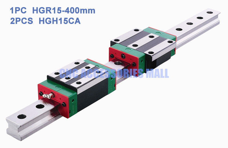

Теперь по рельсе. Что мешает поставить на Х нормальную рельсу с четыремя рядами шариков ? вы эту головку в реальности видели ? Боюсь удивитесь её размерам , когда её в руки возьмёте.
На форуме уже не раз обсуждалось, что лазеру тоже мало-мальская жёсткость требуется. и ещё, чем обусловлен размер 1000*500 ? я бы делал уж 1000*600 или 1000*800, затраты такие же, а поле приятней :)

podvodnik писал(а):Что вы имеете ввиду под "Что мешает поставить на Х нормальную рельсу с четыремя рядами шариков ?
Не MGM а HGH
Оригинал-1-шт-hiwin-линейный-ведущий-брус-hgr15-l400mm-2-шт-линейный-блок-каретки-hgh15ca.jpg (3307 просмотров) <a class='original' href='./download/file.php?id=124712&mode=view' target=_blank>Загрузить оригинал (69.92 КБ)</a>
А драйвера получше не на порядок ( в 10 раз) а на тыщу дороже стоят.

podvodnik писал(а):Рабочее поле обусловленно местом, станок в квартире будет стоять
лишние 100-200мм поля внешние габариты особенно не поменяют.
и это, переднюю верхнюю поперечину я бы убрал. Как к столу с ней подлазить?

Уже поздно что-то менять, все детали заказаны. Поперечину уберу, переставлю, это не окончательный чертёж,больше эскиз, чтобы знать какое количество профилей заказывать. Все детали пойдут из-за границы.

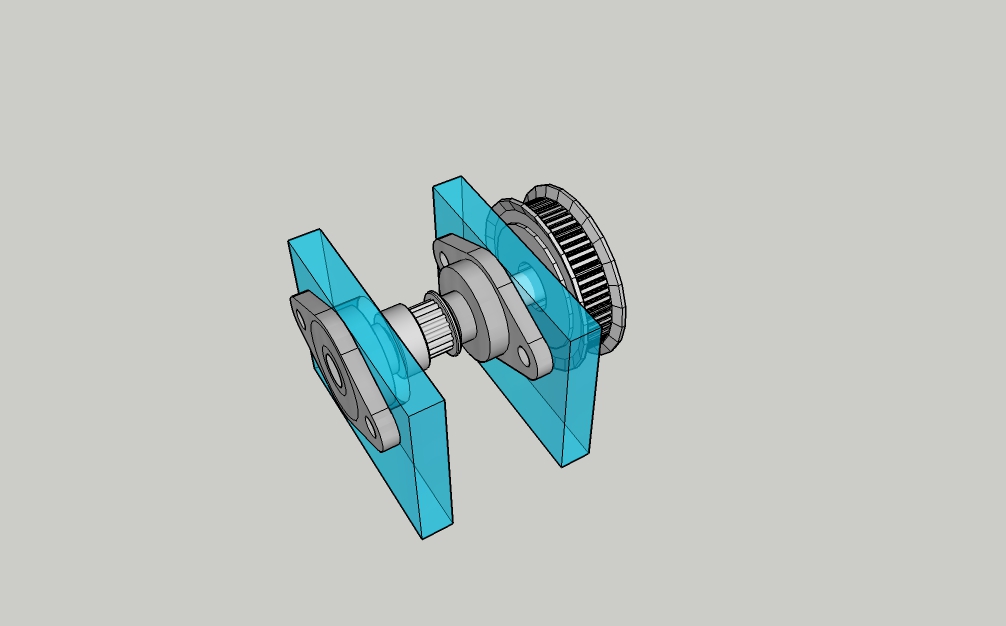

podvodnik писал(а):Чем это чревато, без редуктора?
убиением двигателя путем изгибания вала натяжением ремня.

Касательно редуктора. За готовый цена дороговато - 30 eur, и за доставку еще 90 хотят. Буду делать сам. Передаточное число 3:1 60 зубов и 20.
