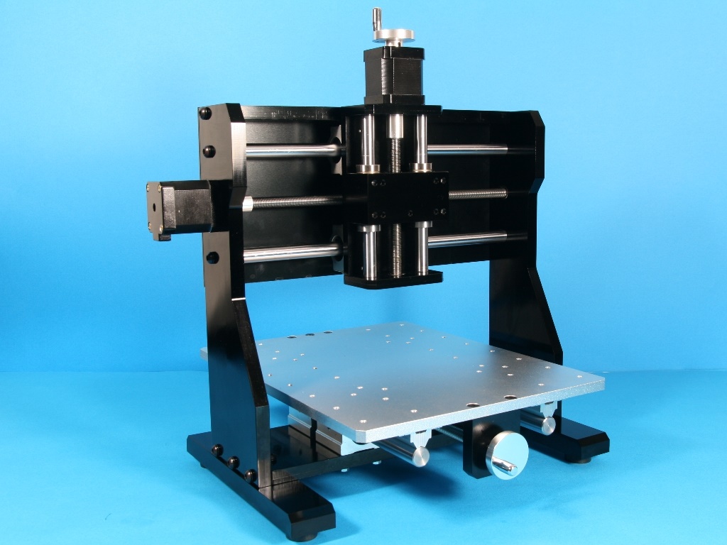

на самом деле у меня был вот такой вот станочек как в приложении.
называется Panther-210, одно время очень активно продавался на ебае, хоть там все теже хилые моторчики и драйвер на тошибах, НО рама очень очень хорошая, качество сборки просто земля и небо по сравнению с 3020.
делал его один мужичек на тайване, вот тут тест повторяемости есть http://www.youtube.com/watch?v=6HZnKCrpCkI
была даже бредовая идея прокачать его, взять нормальные моторы и контролер Gecko G540 и приличный шпиндель в придачу но рабочее поле уж очень мелкое у него а понадобилось побольше.
вот думаю насколько правильно взять за основу такую конструкцию и просто смасштабировать ее на размер рабочего поля 30х40см ? или же придется усиливать все узлы ?
или может есть толковый готовый станок, на ебае чет засилие кетайцев...
cnc2.jpg (5010 просмотров) <a class='original' href='./download/file.php?id=8546&mode=view' target=_blank>Загрузить оригинал (166.84 КБ)</a>
Re: оцените станок с ebay'я
В принципе конструкция хорошая. При условии, что деталь не слишком большая и тяжелая. Для жесткости хорошо , что нет портала и что область обработки все время рядом с каретками.
А если ему еще и рельсы нормальные поставить, то вообще хорошо будет. Плюс по Z по шире каретки расставить.
Сообщение Fisher »
и стойки усилить
