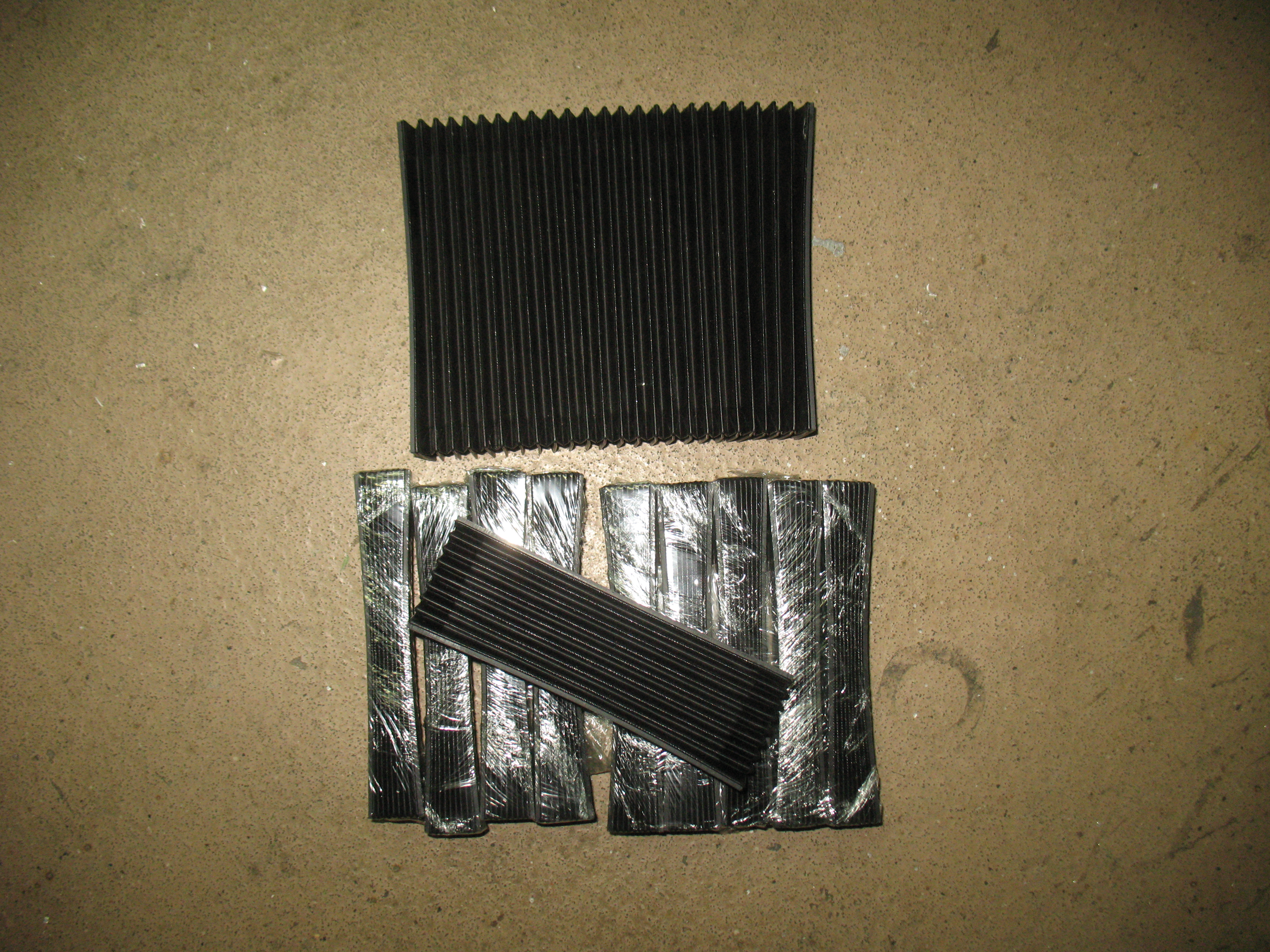

При ходе оси Z 100 мм, ленточная защита, зетка с ушами и переходной пластиной, туева хуча роликов и пластин крепления ленты, нафик там не нужны. :wik:
Есть проверенное годами и очень бюджетное решение, без изысков и выпендрёжа - это гофра.
Да, выглядит не гламурно, но конструкция получается крепче, надёжнее и дешевле.
Ходов хватает, шпиндель крепится по феншую, гофра съедает хода не на много больше чем ролики на ленточке.
Ось Z 100-160 гофра.JPG (3024 просмотра) <a class='original' href='./download/file.php?id=125361&mode=view' target=_blank>Загрузить оригинал (119.92 КБ)</a>
ТС, нужна будет грамотная гофра, обращайся... :good:
Гофра.jpg (3018 просмотров) <a class='original' href='./download/file.php?id=125362&mode=view' target=_blank>Загрузить оригинал (5.52 МБ)</a>

ultrus, а скажи зачем на винте длинной 200мм вторая опора? И как она повысит жесткость? Дело не сколько в сэкономить пару тысяч а не тратить лишние пару тысяч там где это ничего не даст а потратить их туда где эти затраты принесут результат. Также насчет бракета там стоят такиеже подшипники как в опоре и по жесткости выйдет одно и тоже. Насчет гофры это на любителя кому нравится те ставят но их немного и известно почему. Конкретно в этом станке даже если на зетку поставить гофру то переходная плита никуда не денется она и в твоем станке есть потому не упрощает ничего совмем. И технологичней делать ленту везде поскольку тут все налажено а с гофрой изза одной оси заказывать ие нафиг нужно. Ну и просто мне так больше нравится и не вижу смысла связыватся с гофрой у которой тоже минусов много. Критиковать мои станки ты любиш давно сам делаеш неплохо но конструктивно сложней. У меня цель сделать проще поскольку сложно я уже умею.
Re: Мелкий станочек 300х200х100
судя по размеру в сжатом состоянии места гофра сжирает столькоже сколько и ролик а может и больше (ролик 16мм) потому какбы однофигственно. но бесит меня в гофре один момент это то что если пилить всякое говно типа оргстекло или модулан то он электроризуется и прилипает везде и все впадины гофры забьет и будет его там пресовать вплодь до клина и пропуска шагов а лента она гладкая висит на ней шуба и висит работать не мешает.

Что тебе не емётся или просто признать не хочешь. Ведь как ни крути гофра конструктивно намного проще. Да и гофры есть со шторками.

frezeryga писал(а):если пилить всякое говно типа оргстекло или модулан то он электроризуется и прилипает везде и все впадины гофры забьет
Не утрируй, прям так всё говно полезет вверх, чтобы забить все впадины в гофре на оси Z? В верх обычно летит не более 10% стружки.
frezeryga писал(а):и будет его там пресовать вплодь до клина и пропуска шагов а лента она гладкая висит на ней шуба и висит работать не мешает.
Это ты сам придумал, или у какого-то говностопера подсмотрел такой апокалипсис? Блин, по твоим рассуждениям, пользователь станка полный дебил, так получается?
Сидит, смотрит и кайфует: ну ща "говно полезет"?
Фердинанд Порше
да тут на вкус и цвет. если делать одну то может проще и дешевле а если на других осях всеравно лента то проще везде ленту ставить поскольку всеравно все операции делать. я же не пишу что гофру совсем применять нельзя и совсем фуфло просто у меня с ней не сложилось пробовал рисовать проекты вышла хрень в итоге остался на ленте упростив и удешевив конструкцию. смысла чтото менять в отработаной и проверенной конструкции особо не вижу. и судя по форуму лента чтото начала набирать популярность както а вот станков с гофрами самодельных както мало.
