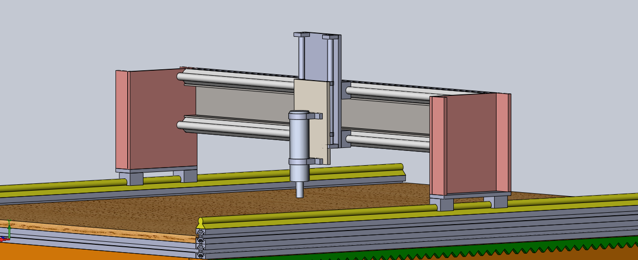

Как вариант не плиту поднимать, а портал снижать до уровня низа плиты. Жетсче будет.
Re: Фрезерный станок по дереву 1750*1200
Да именно так и надо.

Alex2x писал(а):По крепости к стали, дюраль берут в три раза толще, тоесть стальные стойки 10мм будет даже с запасом.
Информация неверна.
Крепость это в алкоголе хорошо. )) а для портала стальная полоска 10мм толщиной гнется как 15мм дюрали (ты ведь с верху ее не крепишь намертво и нагрузок "на разрыв" при изгибе у нее нет). а 20мм дюрали уже в 2 раза лучше выдерживает изгиб.
Скриншот 2017-07-13 16.45.48.png (3888 просмотров) <a class='original' href='./download/file.php?id=116022&mode=view' target=_blank>Загрузить оригинал (245.25 КБ)</a>
Скриншот 2017-07-13 16.46.47.png (3888 просмотров) <a class='original' href='./download/file.php?id=116023&mode=view' target=_blank>Загрузить оригинал (245.72 КБ)</a>
Скриншот 2017-07-13 16.47.32.png (3888 просмотров) <a class='original' href='./download/file.php?id=116024&mode=view' target=_blank>Загрузить оригинал (244.64 КБ)</a>
10 мм стали на таком вылете при боковых нагрузках будут изгибаться.Проверял на практике. правильно тут говорят - нужны ребра.

Точно. Спасибо. Реально нужно опустить z. Переделаю.

Переделал. По центру оси Y решил заменить квадрат-трубу на швеллер 80*40*4,5 мм. Внутри думаю размещу ШВП, да и крепление к Z не займет много места. Поставил укосины, не очень красиво смотрятся, но легко собрать. К ним потом будет крепиться основа моторов для оси Х. Опора Y опустилась на 9 см и составила 260 мм. Итого размер 230*260, очень устойчиво получится. Возможно, перенесу ось Y немного к центру опор, на 4 см.

Taganrog писал(а): 10 мм стали на таком вылете при боковых нагрузках будут изгибаться
Тогда нужно рычаг меньше сделать и каретки разнести на 350-400.

35-40 см это хорошо, но не вариант. Добавил укосины, не должно согнуть. Думаю вообще швеллер такого размера найти вместо опоры и укосин. Монолит лучше будет.
