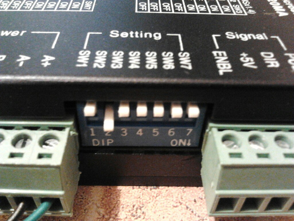

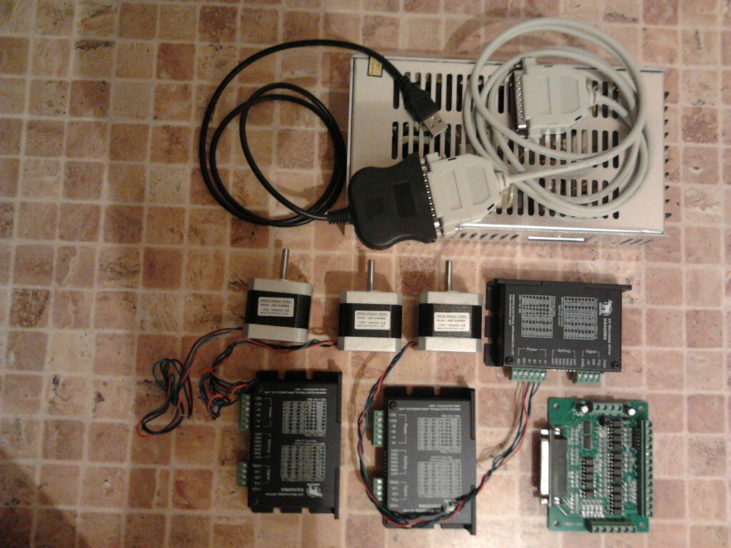

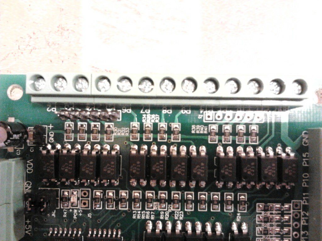

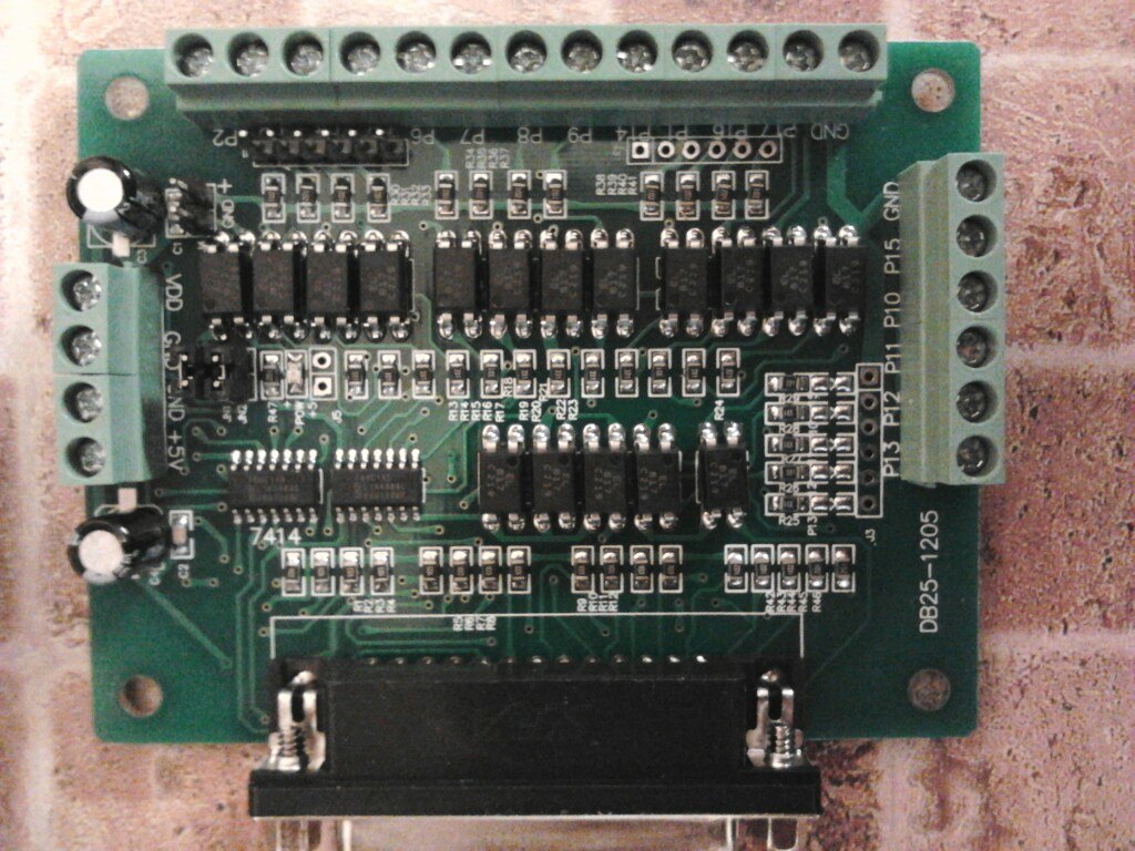

Есть вот такой наборчик:
Все вроде понятно, кроме подключения драйверов к контроллеру. А именно:
1. Откуда лучше брать +5В.
2. Как подключать step (pul), dir и enable?
ЗЫ все это планируется использовать не на станке, а для съемки timelapse с перемещением фотоаппарата.

Подключить так:
Коллектор транзистора - резистор 270 Ом - светодиод оптрона - GND платы. Дополнительный резистор в этом случае не нужен.
Схема, предложенная Rafig-ом не годится для твоих плат, т.к. на твоей схеме эммитер транзистора уже висит на питании. Если открытый коллектор повесить на землю - при открытии транзистора будет КЗ по питанию.

На седьмой сверху фотке ЮСБ - шнурок. Что означает, скорее всего у автора нет ЛПТ.

Кажись, доперло :) просто схема в штриховом прямоугольнике, китайские товарищи обозначили p-канальные МОП транзисторы как биполярные p-n-p :D :D Но на 5 вольтах эта схема (если R=0, как они написали) сожжет выходы контроллера. С тем, что должно поступать на входы драйвера, понятно, теперь надо разобраться с выходами контроллера. На него есть описание? Если его выходы уже имеют открытый сток, их можно просто напрямую соединить проводом со входами драйвера, напряжение разумеется +5 В. Т.е., должно быть так
Если же выходы контроллера - простой двухтактный логический выход (как в LPT), надо смотреть по допустимому втекающему току, который выходы способны принять. Если он больше 20 мА (жаль, что в спецификациях драйвера не указан входной ток, но должен быть около 13 мА) - прямое соединение допустимо, если нет - придется ставить между контроллером и драйвером буфер с открытым стоком, и уже его выход присоединять так, как я нарисовал.
Посмотрел описание, а я ведь тебе наврал :D Вообще, +5 можно взять от компа - оно ведь относится только к сигнальным входам и нужно для оптронов, сама микруха драйвера получает +5 из +24. И если LPT может принимать ток 20 мА на низком уровне, то цепануть напрямую к ЛПТ, как на моей схеме. Опторазвязка уже внутри драйвера. Так что плату контроллера с опторазвязкой ТС купил зря

Посмотрел щас спецификации LPT - он должен принимать 14 мА, реальное значение должно быть больше. Так что:
1) Берем +5 от компа
2) Соединяем LPT пины напрямую с входами драйверов.
Если китайцы не соврали,
Opto-isolated signal I/O
то все должно работать :)
