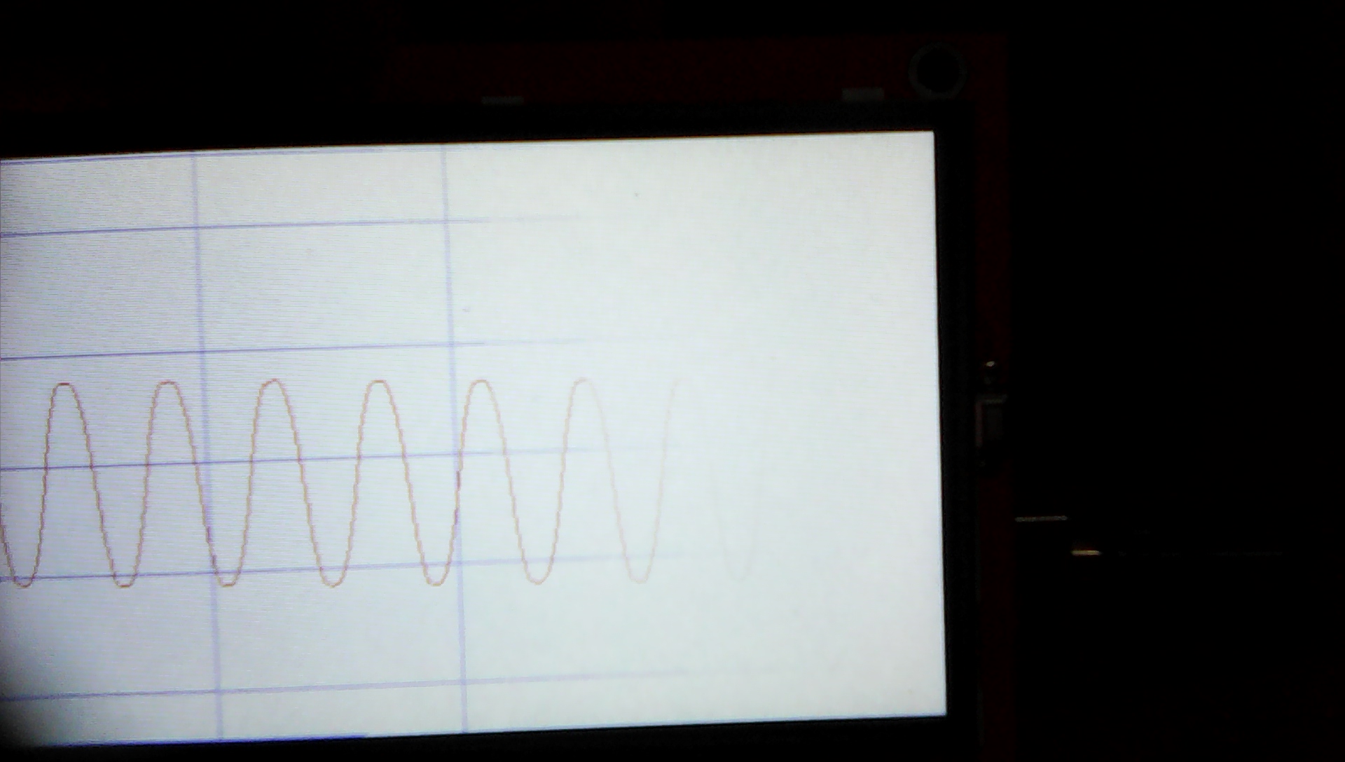

aftaev писал(а):Берешь мой скетч и там меняешь мой экран UTFT myGLCD(ITDB32S,38,39,40,41); на свой UTFT myGLCD(CTE32HR, 38, 39, 40, 41);
Поиск тупит, выдал 5 ссылок, потом 22579...носом не ткнёте?
НАШОЛ!
Работает!, правда сдвинуто, но главное первый результат.

Подкорректировал, почему-то LCD кажет не с нуля а с 80 пикселей..
Теперь буду искать изменение частоты и т.д. ещё бы прикрутить сенсорный экран, на нём сделать меньюшку..

если убрать строки вывода на экран напряжения то выводится махом за 0.5-1 секунду...
а ускорить можно ?
наводка от руки на вход на фото
IMG_20171120_182746.jpg (6350 просмотров) <a class='original' href='./download/file.php?id=125027&mode=view' target=_blank>Загрузить оригинал (359.99 КБ)</a>

-=KGB_spy=- писал(а):а ускорить можно ?
Экран медленно рисует.
