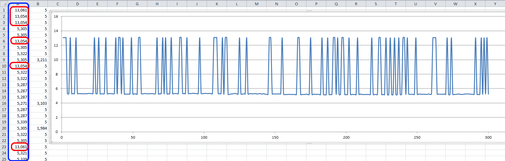

Чёт не могу допетрить - где в программе ошибка.
Было вот так:
Kopyloff писал(а):C Ардуины гадость валится, буду разбираться - почему так.
Безымянный.png (6811 просмотров) <a class='original' href='./download/file.php?id=43742&mode=view' target=_blank>Загрузить оригинал (82.46 КБ)</a>
Начал разбираться с программой - сначала все циклы убрал - думал может во время прерываний с регистрами чего творится - не помогло. Начал проверять по одному все аналоговые входа - оказалось что только на одном аналоговом входе (А0) такие всплески появляются. Ну думаю - значит с этим входом чего-то неладное. Решил просто сдвинуть все входа на 1 и убрать в программе обработку А0. Сделал, загрузил скетч - эти всплески стали появляться на входе А1!!! Т.е. всплески появляются на первом обрабатываемом аналоговом входе. Пока сделал следующее: оставил в программе обработку А0, но на нём фактически ничего не висит - все измерения начинаются с А1. Может у кого мысли есть по данному поводу?

  Измеряем максимальный и минимальный пики синусоиды. Затем находим их среднеквадратичное значение.
                  пик = sqrt( ( (пик мин)^2 + (пик макс)^2 )/2 )  [маш.ед.]
  Далее это значение (в машинных единицах - 0-1023) переводим в напряжение:
                  напряж. = (пик / 1023)*5  [Вольт]
  Чувствительность ACS712-20 равна 100 милиВольт/Ампер = 0,1В/А (см. даташит на ACS), отсюда:
                  ток ампл. = напряж. / Чувствит. = напряж / 0,1 = напряж * 10  [Ампер]
  Ток средний - это ток ампл., поделенный на корень из 2:
                  ток средний = ток ампл. / sqrt(2) = ток ампл. * 0,707  [Ампер]
  Итого:
                  Ток = 0,707*ток ампл. = 0,707 * напряж / чувствит. = 0,707 * напряж. * 10 = 7,07 * напряж. =
                      = 7,07 * пик * 5 / 1023 = 35,35 * пик / 1023
