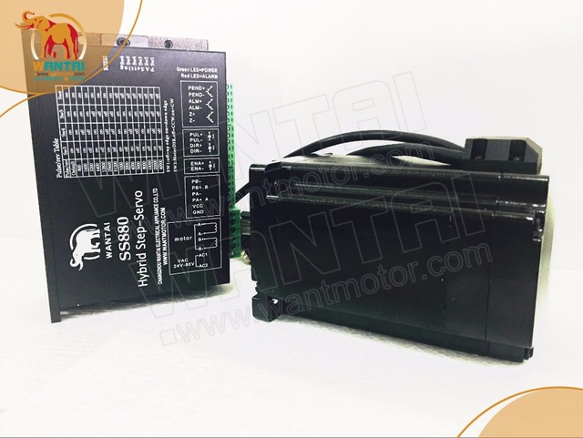

Собрал чпу станок на шаговиках. Появились пропуски шагов исправляется только уменьшением скорости и ускорения но скорость маленкая не устраивает. Вот подумал купить серводвижки. Вот и стал вопрос как их подключять чтоб был полный функционал. А забыл сказать контроллер автономный SMC4-4-16A-16B. Вот подскажите стоит ли брать серво возможность купить только этот комплект 86HBM80-1000 + HSB860

Что за станок? Может проще с механикой разобраться? Что за двигатели стоят?
ЗЫ- это тоже шаговые двигатели.

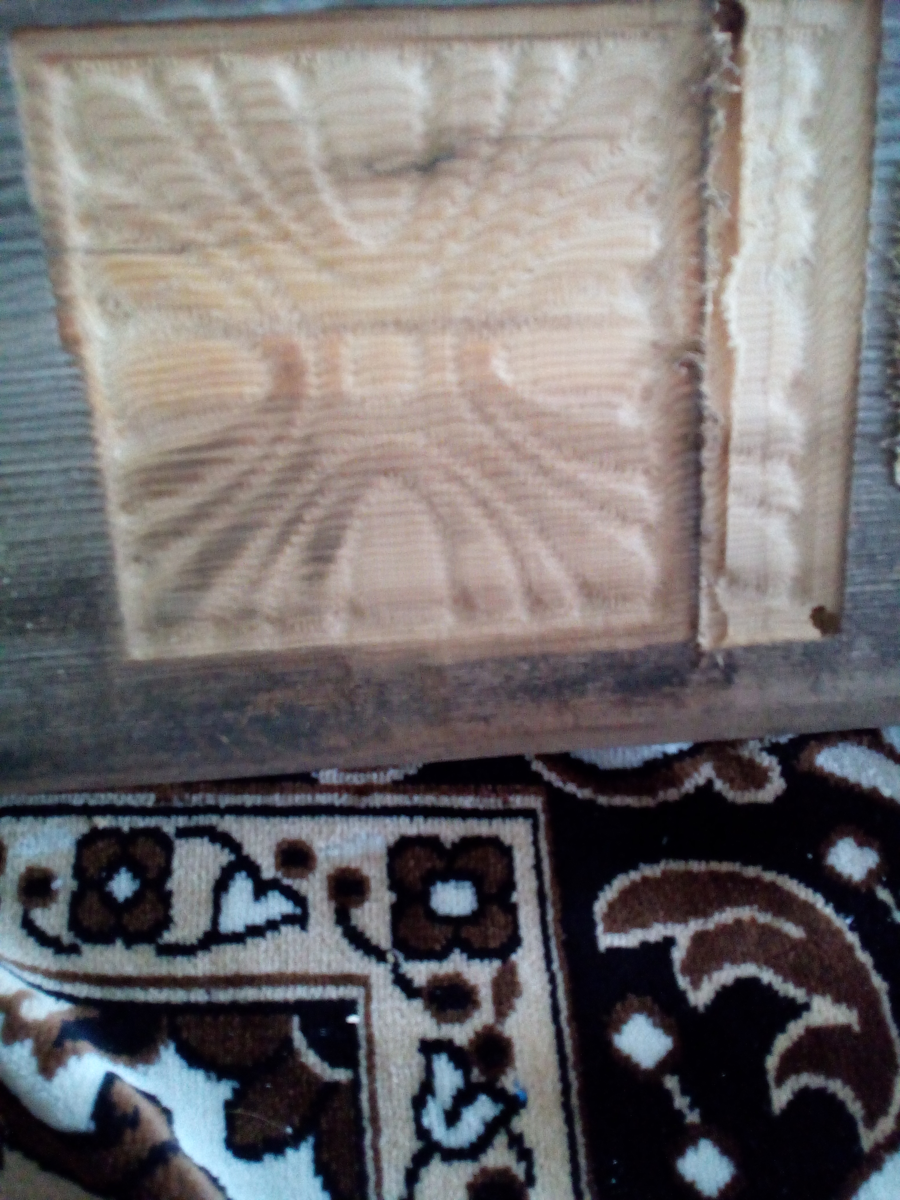

Вот что получилось. При большой скорости по зет проваливается. Уменьшил все окей

Другой станок - не показатель. 23 мотор - тоже как-то абстрактно.
И к справке - nema23-100, 26кг с лёгкостью поднимает и опускает z весом около 20-25 кг.
Пропуски шагов могут быть не только из-за двигателей.

В том то и дело 23 у меня 112. Поднимает и опускает свободно именно в работе появляются пропуски. Уменьшил ускорение и скорость. Работает нормально но получается медленно. Причины я знаю есть и другие. Но вроде все сделал чтоб их избежать кабеля экранированные. Все что можно заземленно. Что ещё может быть не могу понять.просто на днях распродажа на алиэкспресс. Все двежки 95процентов скидка. Вот думаю либо взять серво либо 42 нема. Вот только как подключить серво к своему контроллеру не знаю. Что посоветуете.

Поясните для чего сигнал Ena+ Ena- на драйвере. они просто не подключены у меня. может ли быть из этого пропуски сигналов.

neo832002 писал(а):Поясните для чего сигнал Ena+ Ena- на драйвере. они просто не подключены у меня. может ли быть из этого пропуски сигналов.
Это сигнал на активацию привода, его очень часто не подключают. Шаговики с энкодером вещь в принципе неплохая, но если у вас проблемы с механикой они не помогут. Только спасут заготовку, фрезу, станок при пропусках шагов.

А какие проблемы с механикой может быть. Когда передвигаешь портал не какие силы его не остановит. Дочку сажал в 30 кг катается как не в чем не бывало. Шпиндель тоже двигается свободно. В том то и дело что на малых скоростях режет 3д отлично. Добовляеш скорость начинается погружение по оси z. Не клинит не капельки. А вот при обработке уп начинаются касяки

Может быть что не хватает частоты контроллера.
