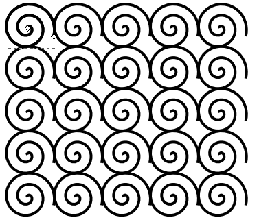

И еще, нужно придумать интерфейс для создания спирали! Что-то про нее мы совсем забыли!
Предложения:
1. Создать функцию, которая будет рисовать спираль, по заданным параметрам:
а. Ширина / высота (для интеграции с разрезанием кода)
б. Инструмент
в. Заглубления?
2. Нужно придумать что-то с углами, при обычной квадратной спирали в углах останутся треугольнички.
Наверное нужно будет добавить по маленькому отрезку на каждый угол.

1. Как задавать области обработки?
Квадратно-гнездовым. Шаг X, шаг У. файлы по номерам раскладывать как freza01r01c02.ngc
Сохранять можно в разные файлы. Это не критично.
P.S. Насчёт библиотеки инструментов - надо сделать расширяемую по параметрам. Надо сутки подумать.
PPS Спираль в любом случае с шириной/высотой. Про уголки - своевременная мысль. Думаю делать кусочек дуги в углах. завтра нарисую.
