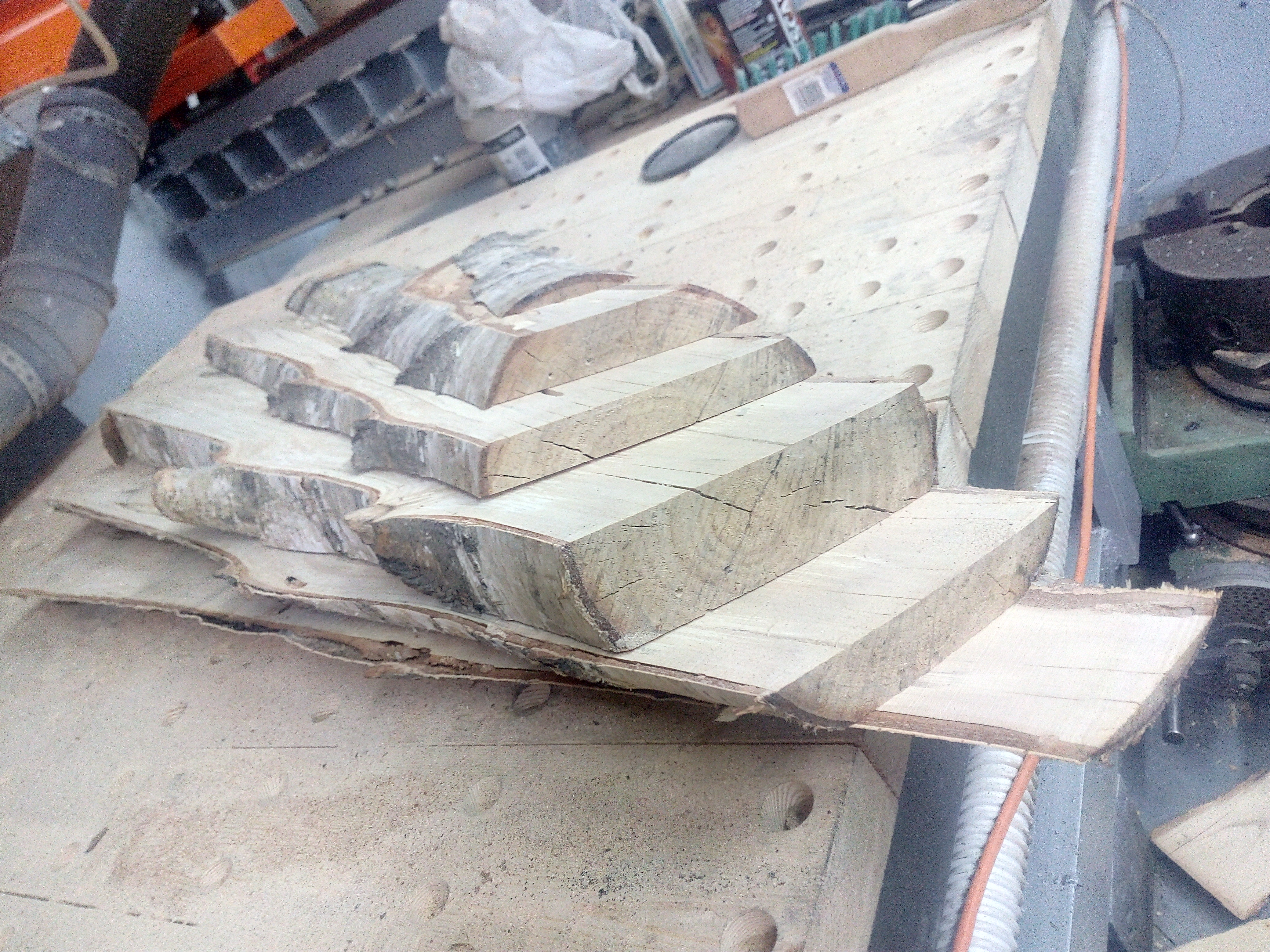

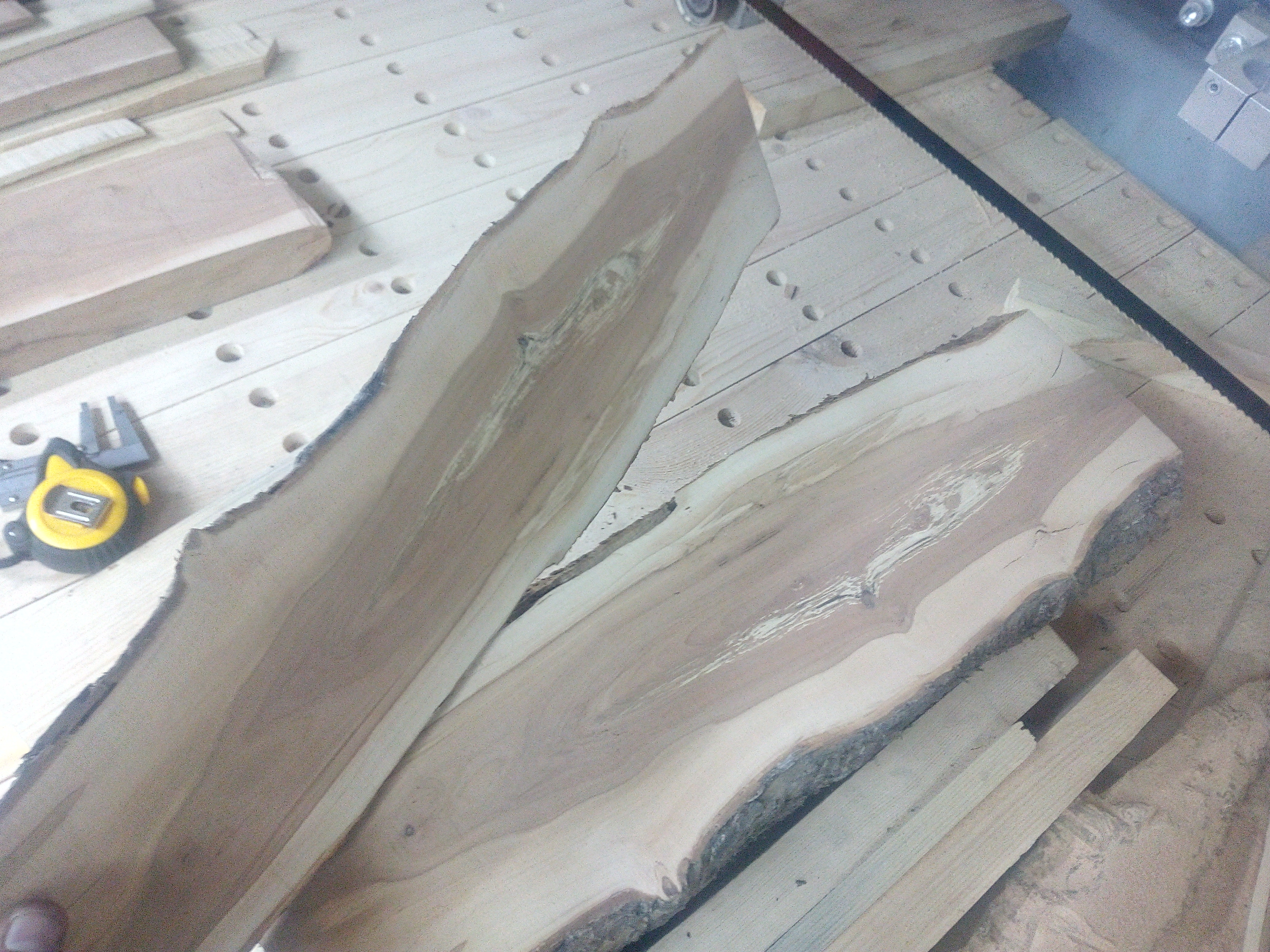

Сегодня приобрел новое полотно JET PW25.3480.4 поставил и все проблемы как рукой сняло!
Попробовал распилить яблоню шириной 150-170мм:
IMG_20161115_211706.jpg (11644 просмотра) <a class='original' href='./download/file.php?id=94975&mode=view' target=_blank>Загрузить оригинал (4.35 МБ)</a>
IMG_20161115_211747.jpg (11644 просмотра) <a class='original' href='./download/file.php?id=94976&mode=view' target=_blank>Загрузить оригинал (5.78 МБ)</a>
https://youtu.be/nXXkBMgEYqk
Пока что пилил на детский режимах - скорость резания 270 м/мин, подача 300мм/мин.
Позже поставлю защиту, вытяжку и мотор помощнее - тогда можно будет попробовать выйти на нормальную скорость резания в 900-1200м/мин и подачу повеселее.

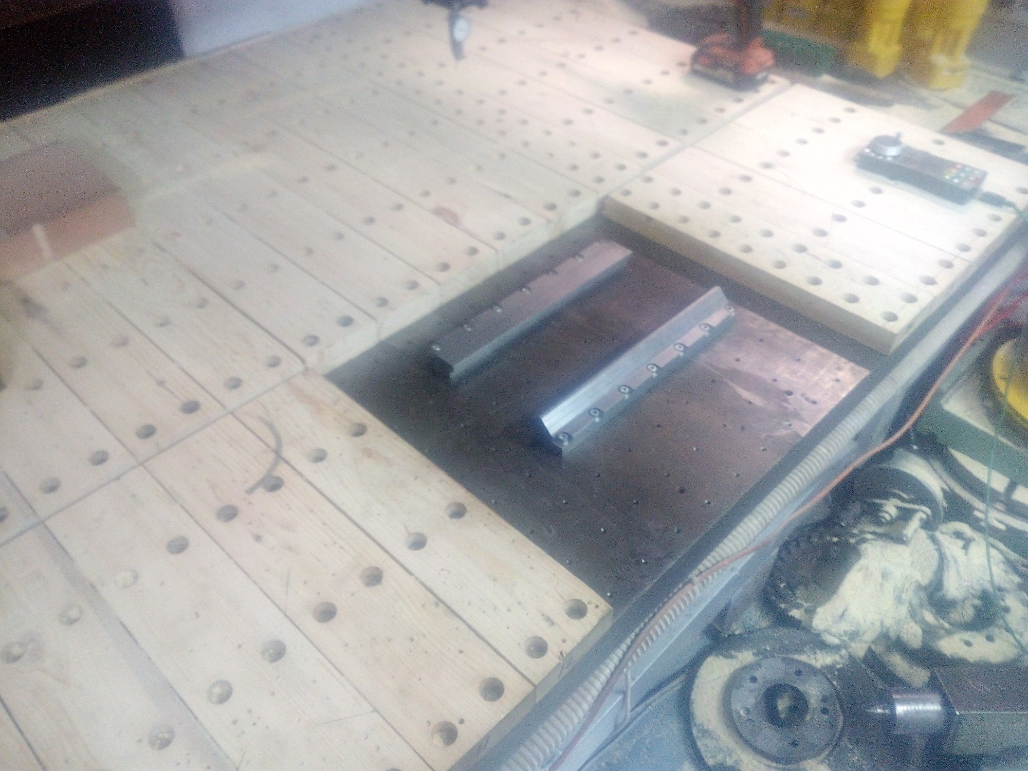

- собрать металлический рабочий стол с Т-пазом;
- изготовить поворотную ось;
- спроектировать и изготовить поворотный шпиндель на вторую вертикальную ось;
- доделать централизованную систему смазки;
- сделать крепление стружкоотсоса;
- установить видеокамеру и освещение рабочей зоны;
- спроектировать магазин для инструментов и задействовать механизм автоматической смены инструмента;
- изготовить съемный вакуумный стол.

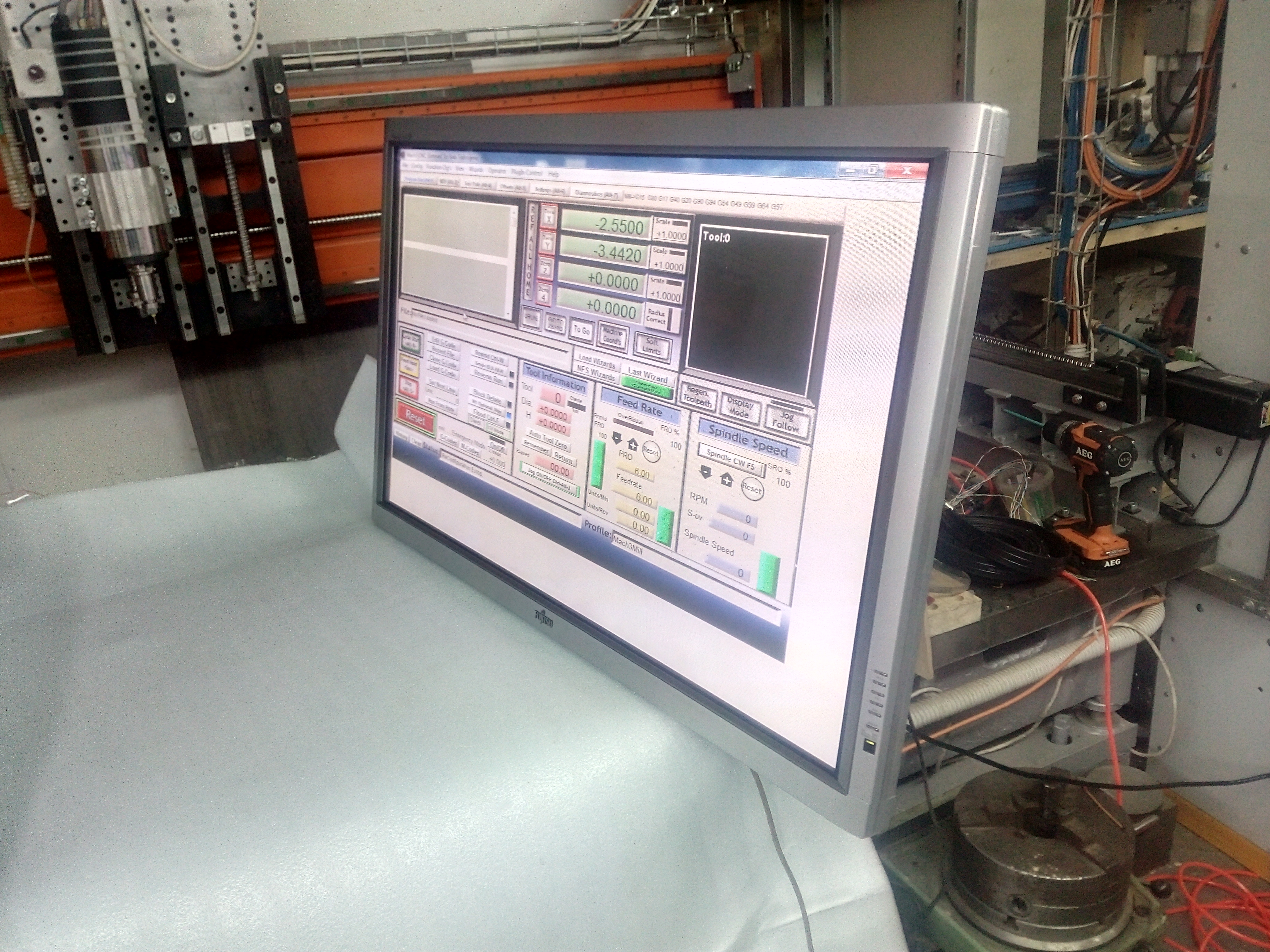

- поставить дублирующий монитор - с этой задачей немного не сложилось: недавно у меня освободилось несколько плазменных панелей, маленькие я быстро распродал, а ту что побольше решил оставить в качестве второго монитора на станок - это связано с тем что у меня не очень хорошее зрение и хотелось иметь крупную картинку, которую видно издалека, но я немного не рассчитал габариты и в процессе подключения оказалось что в мастерской нет достаточно большого свободного участка для установки второго монитора:
IMG_20161223_223044.jpg (10520 просмотров) <a class='original' href='./download/file.php?id=99438&mode=view' target=_blank>Загрузить оригинал (4.11 МБ)</a>
IMG_20161223_223106.jpg (10520 просмотров) <a class='original' href='./download/file.php?id=99439&mode=view' target=_blank>Загрузить оригинал (4.37 МБ)</a>
Пришлось от этой идеи временно отказаться и искать что-то меньше 50 дюймов.

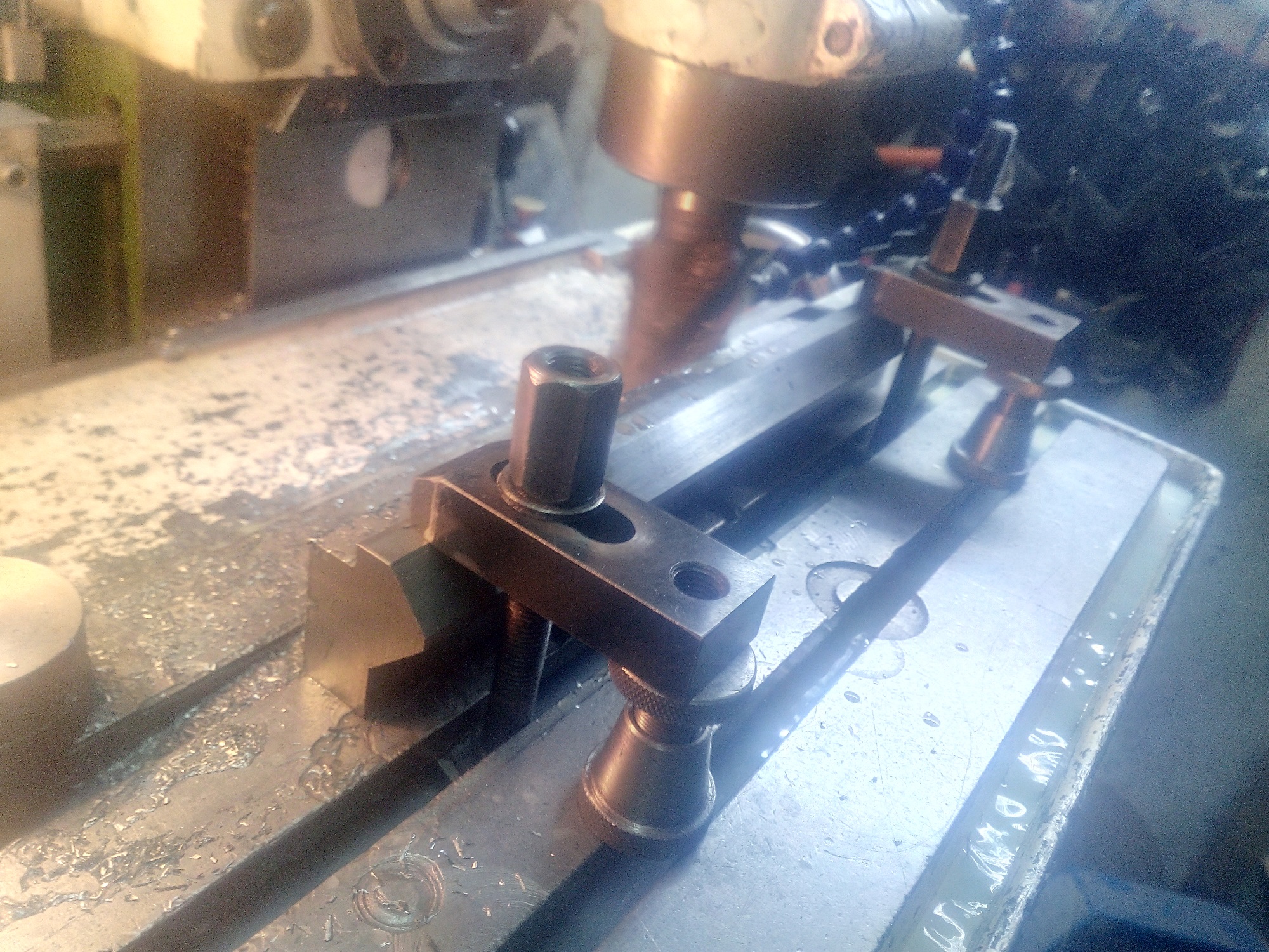

Решил продолжить работу над станком.
После долгих раздумий на тему применения данного оборудования пришел к выводу, что необходимо максимально использовать возможности данного оборудования и увеличивать функциональные возможности. Возникло несколько идей по доработке, а точнее по изготовлению дополнительной оснастки, одной из которых является поворотная ось. Ввиду перманентного финансового кризиса решено было начать собирать данное устройство из.... из палок и того что завалялось в мастерской.
В качестве основы поворотной головки было бы правильнее использовать готовую УДГ, но за неимением таковой решил использовать редуктор от промышленного робота, купленный достаточно давно под один из нереализованных проектов. Он долгое время лежал на полке и пылился, а попытки его продать или обменять не увенчались успехом. Корпус редуктора выполнен в виде алюминиевой отливки, выходной вал данного редуктора установлен в корпус на достаточно большом роликовом подшипнике с возможностью установки преднатяга данного подшипника, корпус выполнен таким образом что имеет достаточно точный угол 90 градусов между основанием и осью вала. Сам редуктор является волновым с передаточным числом 1:80. Для привода планирую использовать шаговый двигатель габарита 86x114, который в будущем будет заменен на серву. Никакой информации по данному редуктору найти не удалось, единственное что знаю так это то, то он приводился в движение коллекторным двигателем мощностью 4кВт и имел максимальную скорость вращения 4000 об/мин. Думаю для моих задач его будет вполне достаточно.
На данный момент изготовил крепление двигателя, разобрал и промыл все детали, очень порадовало внутреннее состояние - никаких следов или даже намека на износ, как будто он ни разу не работал, чего не скажешь о внешнем виде корпуса, который пришлось перекрасить.
Теперь остается ответить на три вопроса:
1) Есть ли смысл добиваться герметичности устройства и заправлять редуктор маслом, как было изначально или использовать пластичную смазку? Учитывая что он будет работать на низких скоростях и нагрузки будут незначительными не знаю стоит ли заморачиваться с возможностью использования жидкого масла.
2) Что должно быть установлено на конце выходного вала: токарный патрон (есть 125мм и 250мм), трех или четырехшиповик для крепления деревянных заготовок или планшайбу на которую можно будет ставить как токарный патрон, так и другие приспособления?
3) Какую высоту центра делать? Высота будет зависеть только от переходной плиты для крепления к столу. Если использовать то что есть под рукой то получается 195мм, достаточно ли этого будет или нет? Ход оси Z моего станка почти 550мм и есть возможность увеличения высоты положения шпинделя относительно каретки оси Z еще на почти 200мм. Есть ли смысл в основание сунуть плиту потолще и получить высоту центров скажем...240-270мм?

Базы немного притер на крупной наждачке уложенной на поверочную плиту. Получилось не очень точно, на всю длину размер плавает в пределах 0,03мм, но этого для моих задач более чем достаточно.
Далее основание было прикручено к столу и выставлено по индикатору параллельно оси X. Получилась такая картина:
IMG_20171114_025515.jpg (8845 просмотров) <a class='original' href='./download/file.php?id=124600&mode=view' target=_blank>Загрузить оригинал (984.13 КБ)</a>
IMG_20171114_025521.jpg (8845 просмотров) <a class='original' href='./download/file.php?id=124601&mode=view' target=_blank>Загрузить оригинал (1.24 МБ)</a>
IMG_20171114_025529.jpg (8845 просмотров) <a class='original' href='./download/file.php?id=124602&mode=view' target=_blank>Загрузить оригинал (1.12 МБ)</a>
IMG_20171114_025606.jpg (8845 просмотров) <a class='original' href='./download/file.php?id=124604&mode=view' target=_blank>Загрузить оригинал (1.01 МБ)</a>
IMG_20171114_025615.jpg (8845 просмотров) <a class='original' href='./download/file.php?id=124605&mode=view' target=_blank>Загрузить оригинал (1.05 МБ)</a>
IMG_20171114_025635.jpg (8845 просмотров) <a class='original' href='./download/file.php?id=124606&mode=view' target=_blank>Загрузить оригинал (1.01 МБ)</a>
IMG_20171114_025750.jpg (8845 просмотров) <a class='original' href='./download/file.php?id=124607&mode=view' target=_blank>Загрузить оригинал (1.1 МБ)</a>
Вот так вяглядит с установленной заготовкой:
IMG_20171114_025757.jpg (8845 просмотров) <a class='original' href='./download/file.php?id=124608&mode=view' target=_blank>Загрузить оригинал (1.37 МБ)</a>
IMG_20171114_025806.jpg (8845 просмотров) <a class='original' href='./download/file.php?id=124609&mode=view' target=_blank>Загрузить оригинал (1.32 МБ)</a>
Осталось произвести контрольную обработку, проверить совпадение высот по центрам и при необходимости откорректировать их, затем все разобрать, почистить и покрасить.
