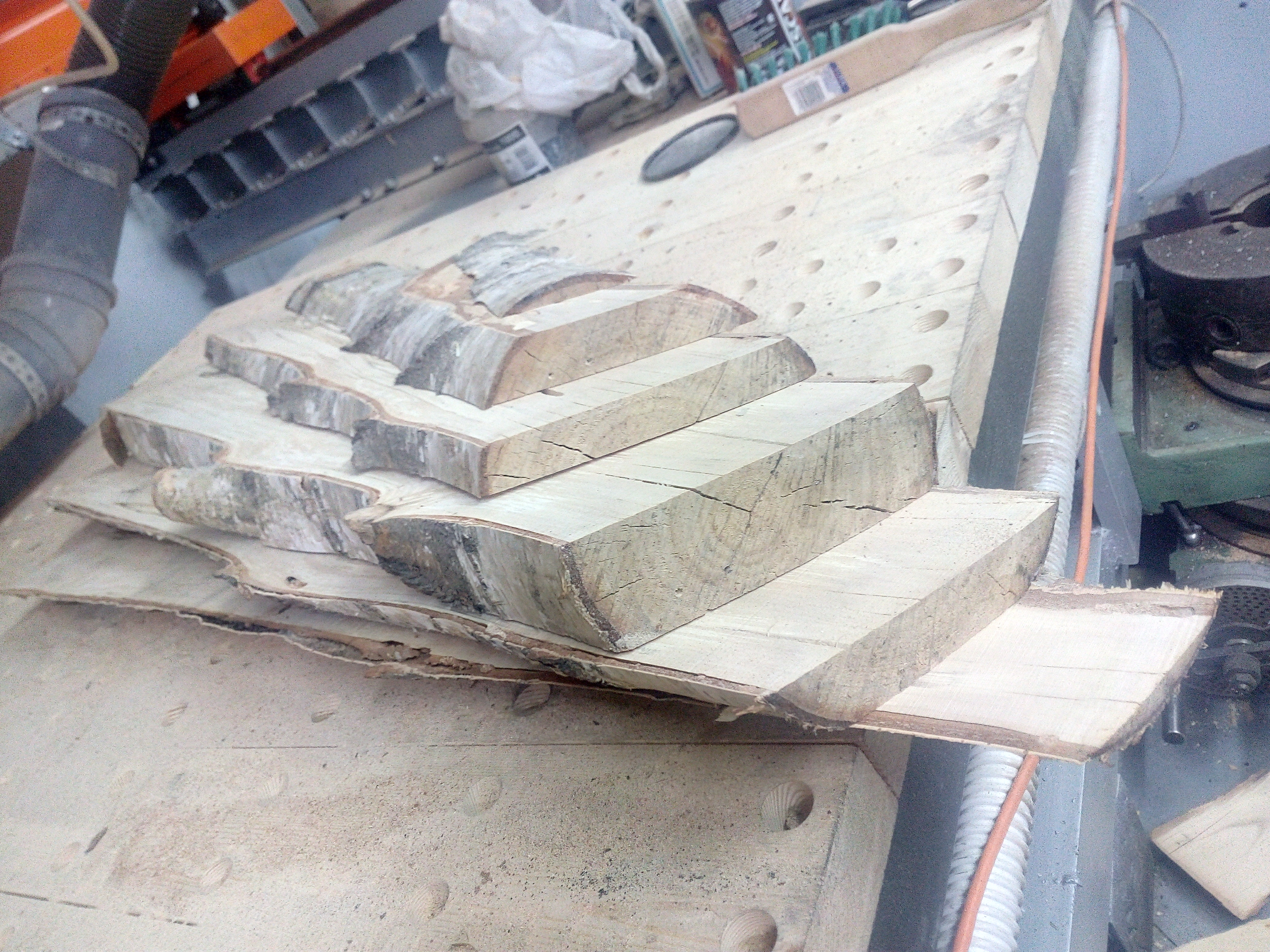

Damag писал(а):Как вариант - сократить расстояние между роликами. И еще можно ссылку на полотно ? интересует форма\размер\заточка зуба.
Сократить расстояние - это костыль к неправильной конструкции, а если мне надо пилить на всю ширину?
Ссылка на полотно: http://www.stanki.ru/catalog/lentochnye ... ykh_rabot/
Ширина 20мм, толщина 0,6мм, шаг зубев 8мм, профиль зуба N
Полотно поставлялось с разведенным и заточенным зубом.
arti писал(а):Рабочая поверхность колёс должна быть не много но с небольшой горкой, а у вас как?
Обычно на колесах бывает бочка, а бывают и прямые. У меня с бочкой. Но на сколько я знаю это больше влияет на сползание полотна с колес но ни как не на увод.
Сегодня приобрел новое полотно JET PW25.3480.4 поставил и все проблемы как рукой сняло!
Попробовал распилить яблоню шириной 150-170мм:
IMG_20161115_211706.jpg (11636 просмотров) <a class='original' href='./download/file.php?id=94975&mode=view' target=_blank>Загрузить оригинал (4.35 МБ)</a>
IMG_20161115_211747.jpg (11636 просмотров) <a class='original' href='./download/file.php?id=94976&mode=view' target=_blank>Загрузить оригинал (5.78 МБ)</a>
https://youtu.be/nXXkBMgEYqk
Пока что пилил на детский режимах - скорость резания 270 м/мин, подача 300мм/мин.
Позже поставлю защиту, вытяжку и мотор помощнее - тогда можно будет попробовать выйти на нормальную скорость резания в 900-1200м/мин и подачу повеселее.
