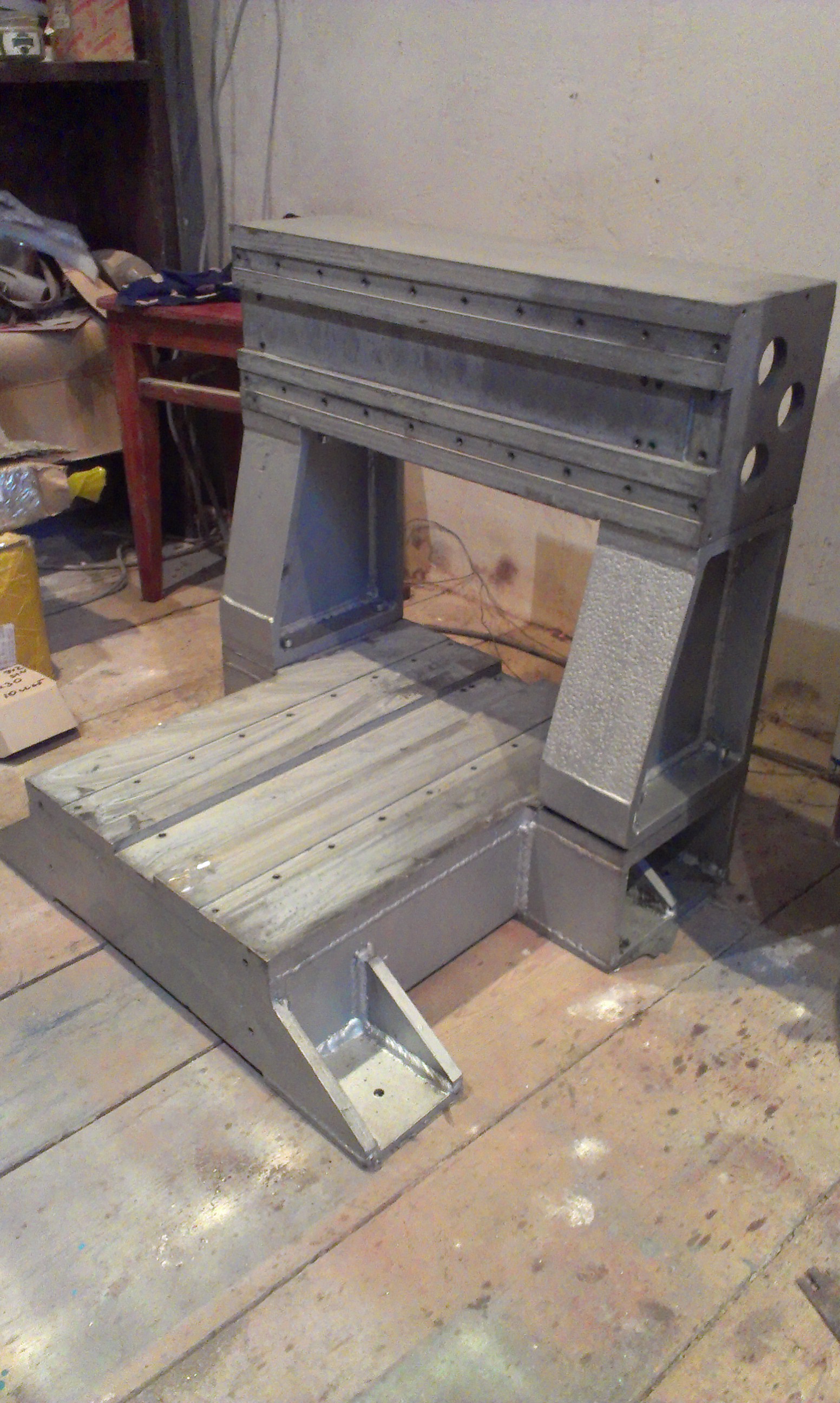

Так выглидит в проекте (5108 просмотров) <a class='original' href='./download/file.php?id=124497&mode=view' target=_blank>Загрузить оригинал (242.9 КБ)</a>
Так выглядит проект станка
Так выглядит на данный момент (5108 просмотров) <a class='original' href='./download/file.php?id=124504&mode=view' target=_blank>Загрузить оригинал (825.23 КБ)</a>
Так выглядит сейчас
У станочка еще нет имени. Заказчик пожелал станок по воску и главное по цветному металлу.
Рельсы 20, Моторы Leadshine+ драйвер, шпиндель 1,5кВт, возможность установки 4 оси.
Шкаф в начале сборки (5108 просмотров) <a class='original' href='./download/file.php?id=124505&mode=view' target=_blank>Загрузить оригинал (900.68 КБ)</a>

Такой интересный проект и так мало подробностей. Побольше бы фото процесса.
После сварки термообработка проводилась?
Зря балку портала коробкой не сделали..

После сварки, отжиг и пескоструйка.
Так пока еще, по большому счету хвастаться нечем.
Только резьбы под крепление рельс прорезал.
И подставку сделал
Для форума 2.jpg (5085 просмотров) <a class='original' href='./download/file.php?id=124507&mode=view' target=_blank>Загрузить оригинал (245.8 КБ)</a>
Вид сзади.
Для форума 3.jpg (5074 просмотра) <a class='original' href='./download/file.php?id=124509&mode=view' target=_blank>Загрузить оригинал (1.8 МБ)</a>
подставка под станок, посередине уже повесил ящик для сбора опилок на шариковых направляющих.

Какой вес самого станка (без стола) намечается?
Engineer1979
Сообщения: 85
Зарегистрирован: 13 ноя 2017, 11:53
Репутация: 59
Настоящее имя: Руслан
Re: Фрезерный по воску и цветмету 300х200(300)х120
Сообщение Engineer1979 »
156 кг.

А режимы отжига "подсветить" можете? Хотя-бы приблизительные.
Engineer1979
Сообщения: 85
Репутация: 59
С этим не помогу, отдал в контору которая на этом специализируется, там технолог сам решал, а другая контора пескоструила. Хм, третья стол варила и порошком красила. Кстати саму раму станка отказались порошком покрасить сказали, что не могут слишком массивный - не прогреют нормально.

Engineer1979 писал(а):Кстати саму раму станка отказались порошком покрасить сказали, что не могут слишком массивный - не прогреют нормально.
Грамотно.

А что за марка плит из которых сварен станочек?

Должен быть сварен из 09Г2С а из чего конкретно сварили ХЗ :) химию не делал
