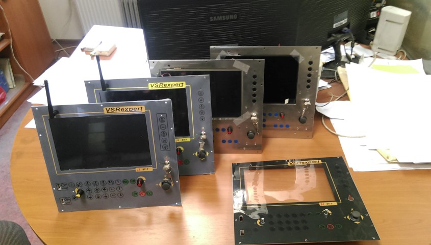

Вывалился, немного "из CNC-шной жизни" :) .
А тут люди, как и раньше, всё органами детородными меряются :) .
Вернулся, к myCNC ET-7, почти "добил", overlay подгоняю, пора ставить.
При прошивке софта контроллера ET-7 вывалился один глюк (контроллер не "шьётся" если +5VDC , отбирается с разъёма со стороны LAN porta).

frezeryga писал(а):Прикольные панельки. Для каких станков? И где заказывали?
Всё моя придумка и исполнение , много лет со всякими корпусами вожусь.
Этот самый простенький, самое дорогое это передняя наклейка (overlay), думаю пока как удешевить.
Это будут 3шт плазмо-газо резки (может больше, смотря как себя контроллер покажет), один координатно-высечной пресс.
По идее один пойдёт на фрезер 626Ф-какой-то там, у него движения только по прямой одним мотором на все оси.
И просят (дёшево) "завести" ГФ2171 с авто сменой (тут пульт посерьёзнее нужно).

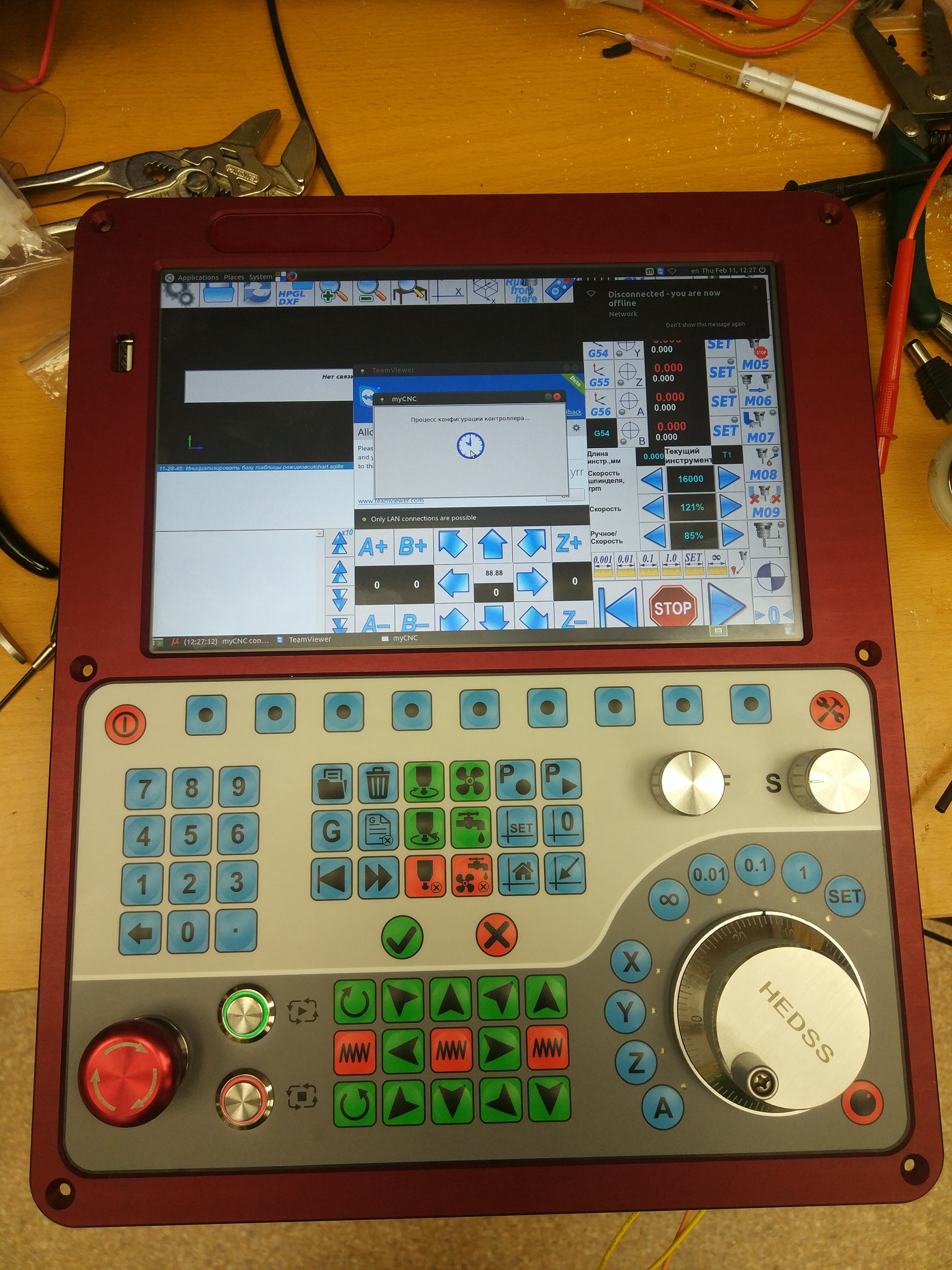

Уже гдето выкладывал. Моя вторая панель-долгострой.
IMG_20171023_220526.jpg (3656 просмотров) <a class='original' href='./download/file.php?id=123970&mode=view' target=_blank>Загрузить оригинал (3.95 МБ)</a>
IMG_20171023_220448.jpg (3656 просмотров) <a class='original' href='./download/file.php?id=123971&mode=view' target=_blank>Загрузить оригинал (4.99 МБ)</a>

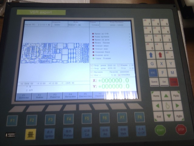

У меня нет фрезера с ЧПУ, а в ручную по линейкам было в лом, поэтому всё из алюминия на Панч-прессе.
Я кнопки пульта, сам делал (не без ошибок конечно :) ), пришлось и управление контроллера дисплея под шаманить.
В принципе это будет замена Китая F2X00 серии контроллеров (картинку приатачил).
IMAG2026 (Small).jpg (3585 просмотров) <a class='original' href='./download/file.php?id=123984&mode=view' target=_blank>Загрузить оригинал (148.74 КБ)</a>
Китай (3585 просмотров) <a class='original' href='./download/file.php?id=123985&mode=view' target=_blank>Загрузить оригинал (234.15 КБ)</a>

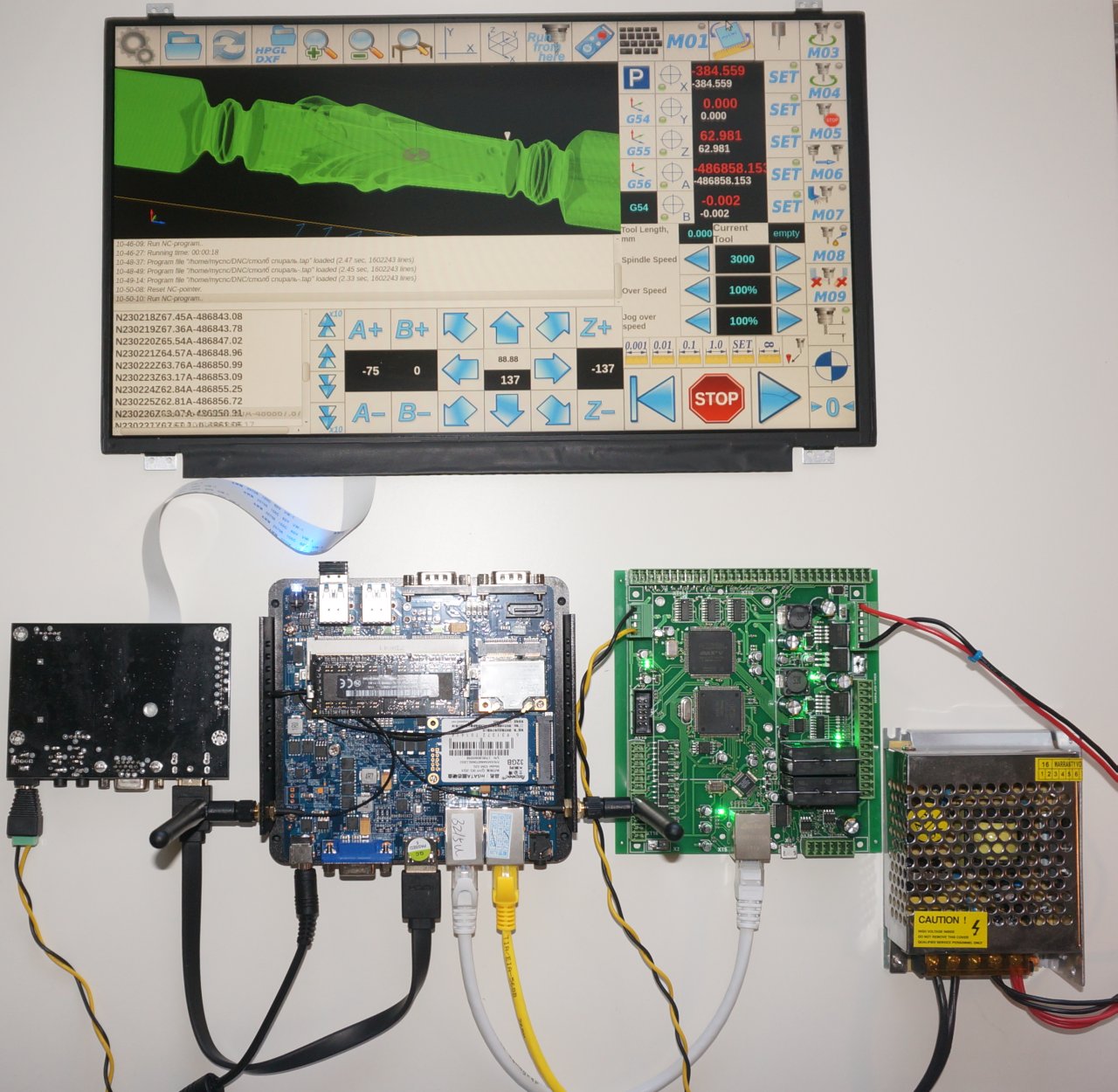

Лучше иметь ОЗУ - 4Гб
По характеристикам компьютера - подойдет практически любой современный компьютер или ноутбук, купленный в магазине.
На картинке, например - промышленный компьютер на Intel Celeron 3215U - характеристики у него более, чем скромные, при этом быстродействия хватает с запасом.
Но покупать б/у терминал я бы не советовал. Начинку туда ставят не самую быструю даже в новые.
