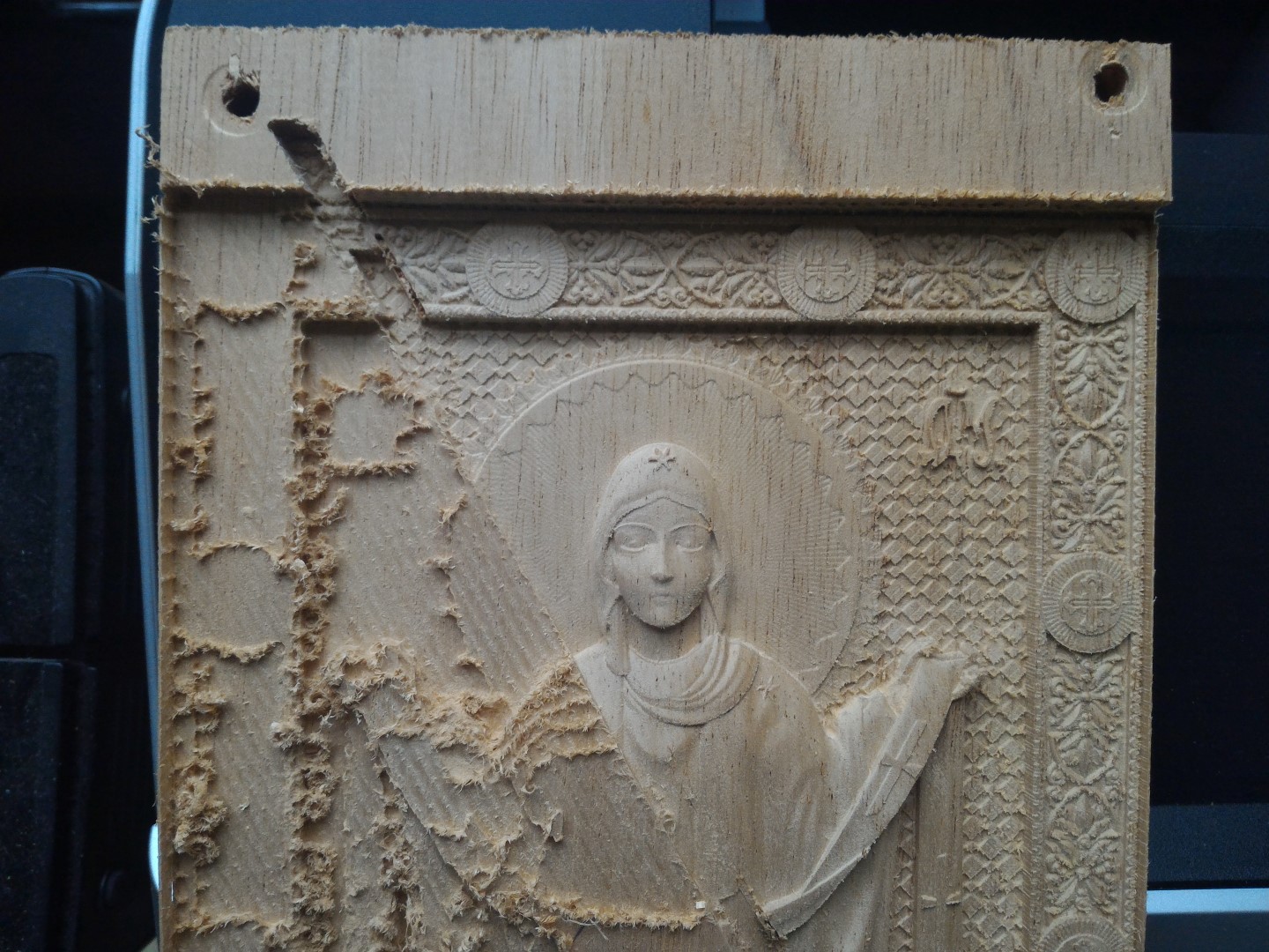

Кто знает как бороться с наводками на контроллер (включил циркулярку в том же помещении), которые приводят к вот такому результату (смещение по оси)

Gas писал(а):Кто знает как бороться с наводками на контроллер (включил циркулярку в том же помещении), которые приводят к вот такому результату (смещение по оси)
Как насчет питания через ИБП.
Помехи можно поделить на два типа:
1) по эфиру
2) по цепям питания
Если в цепях питания появляется помеха, то нужно ее давить). ИБП, ферритовые кольца, сетевые фильтры, короткие кабели - в общем то, что есть под рукой.

I_am_the_Lexx писал(а):Как насчет питания через ИБП.
Уже стоит
I_am_the_Lexx писал(а):ферритовые кольца
Уже
Результат неутешителен

По работе бывают случаи, когда в торговом центре отказывается работать электроника. Т.е. ложно срабатывают нажатие кнопок! на метровом кабеле. Оборудование 100% исправно в офисе. ИБП стоит.
Иногда приходится мириться. Циркулярку и станок включать по очереди.

Gas писал(а):Результат неутешителен
Помоему, это наводки не через питание и не через usb. Как насчет экранированных проводов к ШД и заэкранировать контроллер (хотя бы продовольственной фольгой для начала)?
Не, бред всё это. :mrgreen:
А скажите- к гребёнке входов у вас никакие провода не подключены? Типа- концевики, Z-щуп? Они могут невовремя приёмными антеннами помех послужить.

@lice писал(а):А скажите- к гребёнке входов у вас никакие провода не подключены?
нет там ничего - пусто...............
