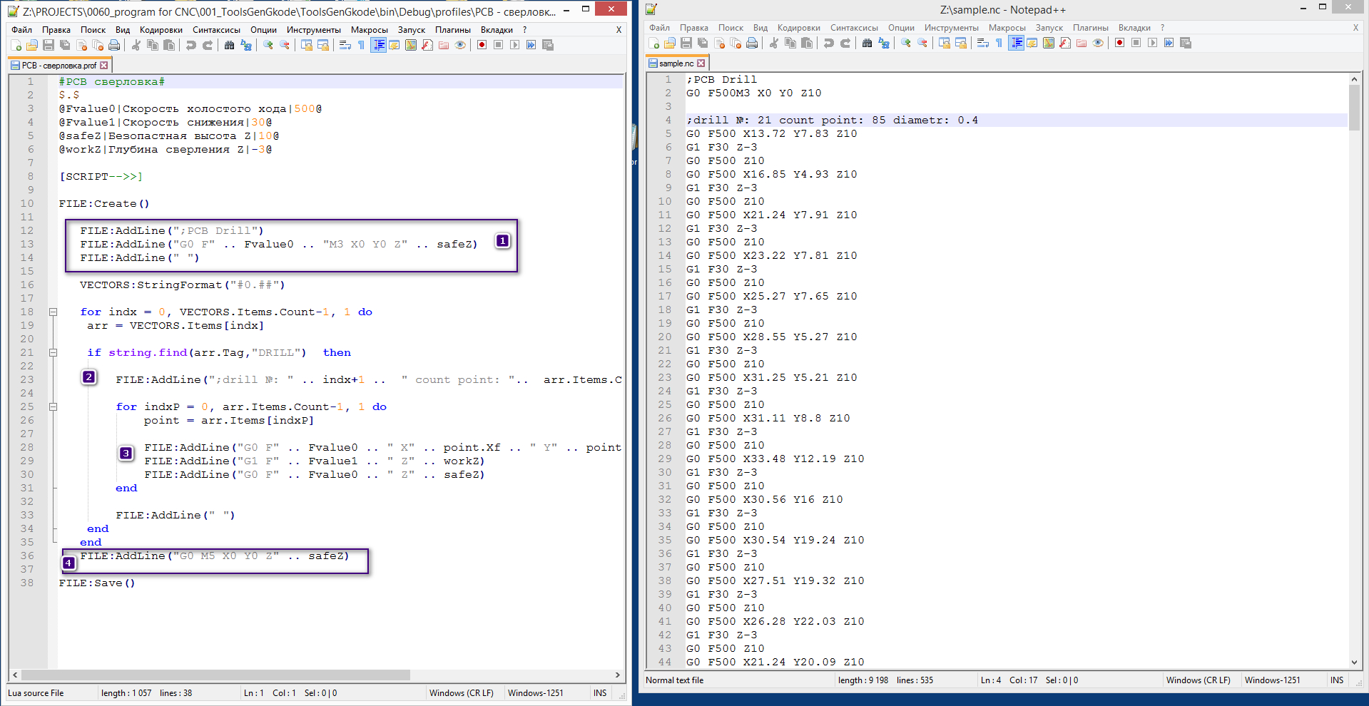

Единственное что касается сверловки различными диаметрами, тут нужно будет профиль который вместе с программой в каталоге "profiles" скорректировать под себя:
2017-10-21_011336.jpg (7263 просмотра) <a class='original' href='./download/file.php?id=122635&mode=view' target=_blank>Загрузить оригинал (937.08 КБ)</a>
1 - указать какой текст должен быть перед началом сверловки
2 - возможно удалить эту информационную строку
3 - возможно поправить передвижение к точке сверловки, и сверловку
4 - и поправить окончание сверловки.

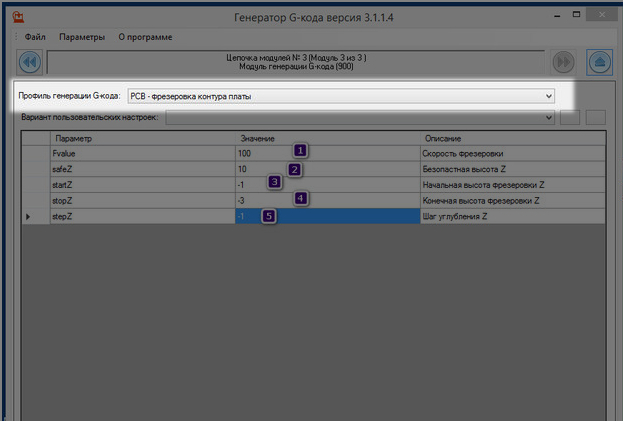

Хм, Selenur, что-то не то с программой...Пару раз попробовал - норм было, фрезеровка+сверловка. Потом решил еще попробовать и фиг, G-код не генерится. Хотя в предпросмотре все рисуется, контур, сверловка. Но файл получается почти пустой:
;cutting g-kode
G0 M3 X0 Y0 Z10
G0 M5 X0 Y0 Z10
И все. Хотя делал с того же самого PLT. Программа 3.1.1.5 Тоже самое с 3.1.1.4
Файлы прилагаю

Re: Какое ПО использовать для сверловки и обрезки по контуру
Если использовать профиль станка фрезеровка то он использует все траектории, а профиль pcb фрезеровка - использует траектории только те что имеют метку cutting, а модуль загрузки plt данных 103, по умолчанию ставит метку plt, в результате чего при генерации г-кода в выборку траекторий не попадают траектории имеющие метку plt

Не очень понял, что нужно сделать чтобы программа снова генерала g-код?))
Пробовал по всякому, код не генерится никак, ни для фрезеровки контура ни для сверловки (( жаль

Еще можно вопрос, как фрезеровать большие отверстия? У меня есть плата с крепежными отверстиями 6 мм, не пойму как экспортировать правильно из спринта файл
Пока можно вместо отверстия можно использовать круг.
Вот из-за чего и не формируется G-код:
2017-11-04_232003.jpg (7010 просмотров) <a class='original' href='./download/file.php?id=123742&mode=view' target=_blank>Загрузить оригинал (146.99 КБ)</a>
В этом поле стоит значение PLT по умолчанию, в связи с чем, на странице генерации G-кода при выборе этого профиля станка:
2017-11-04_232205.jpg (7010 просмотров) <a class='original' href='./download/file.php?id=123743&mode=view' target=_blank>Загрузить оригинал (102.64 КБ)</a>
и не формируется G-код.
В каталоге с программой, есть каталог: profiles, в котором есть файл: PCB - вырезка платы.prof если его отрыть блокнотом, то там будет такая строка:
2017-11-04_232625.jpg (7010 просмотров) <a class='original' href='./download/file.php?id=123744&mode=view' target=_blank>Загрузить оригинал (363.31 КБ)</a>
И фразу CUTTING поменяй на PLT и должно получиться.
