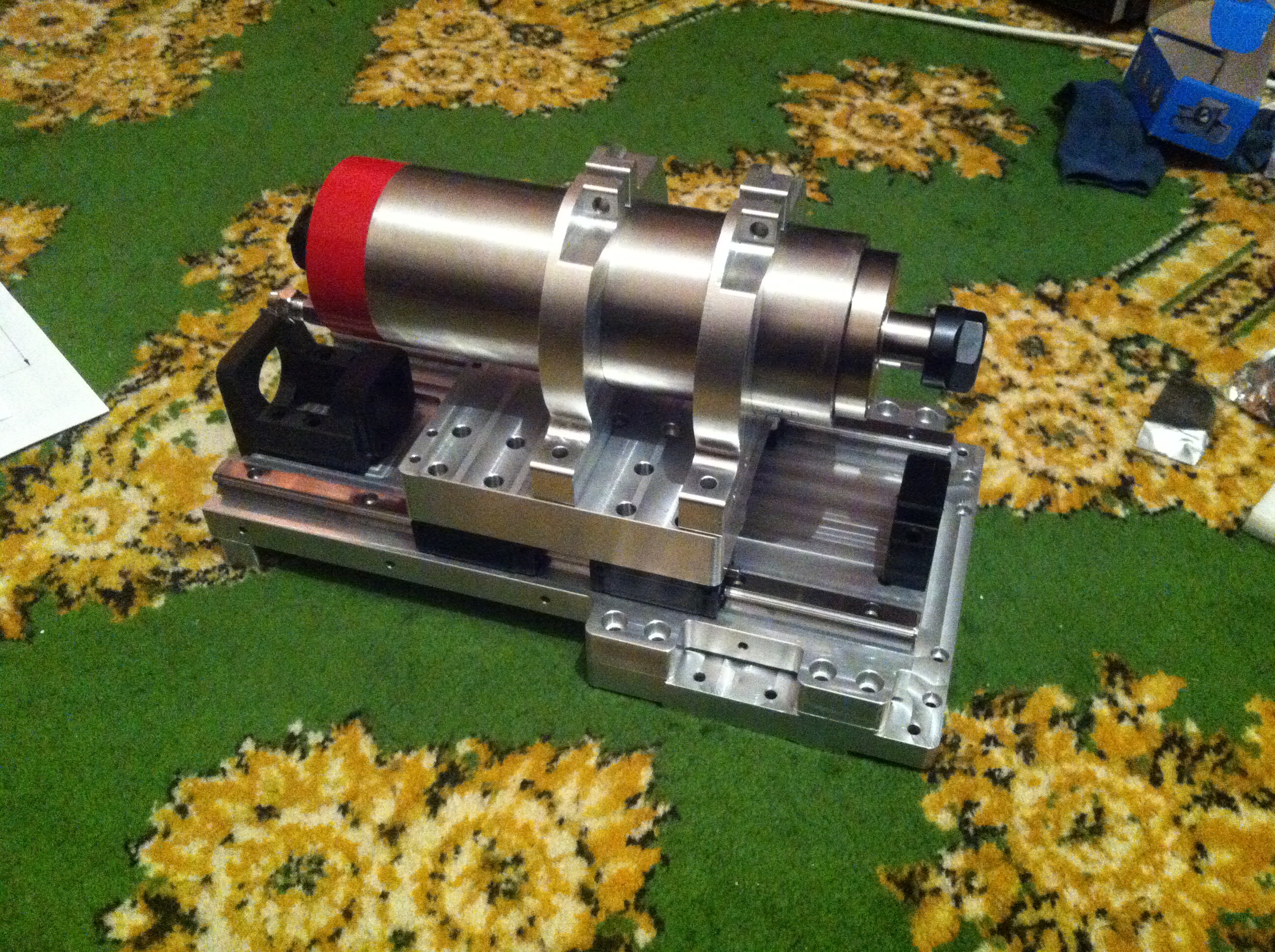

sima8520 писал(а):Плита Z
Из чего плита, где делали?

Бармалей писал(а):Из чего плита, где делали?
Д16Т, делал по объявлению человек. В г. Минск живет

sima8520 писал(а):Макс так же делал, и всё встало.
У меня товарищ так же делал, всё прекрасно стало.
Прям таки в 15.0 запхнули 14,990?
При том что паз не шлифован?
Фантастика. Впрочем, у интернет долгая память ..

Udjin писал(а):Прям таки в 15.0 запхнули 14,990?
Лично я еще ничего не запихивал.
На днях заберу все детали, буду собирать. А там уже видно будет, запихуется оно иль нет

Вы ссылались выше на успешные примеры двух человек. Вот мне и любопытно, там такие же размеры были?

У меня паз на 2 сотки уже рельса был.
Udjin
Сообщения: 2121
Репутация: 1248
Re: Станок 600х400х150 мм
Сообщение Udjin »
Фото/описание процесса остались?
Я когда делал тиски станочные, пытался в стальной паз с плюсом в три сотки упаковать рельсы.
Умумукался. Сами рельсы скачут на три-четыре микрона по ширине. Нормально заходят примерно 100-120 мм, далее начинается насилие над металлом.
В итоге - хорошей идеей считаю буртик. Но паз в размер, да еще и не прошлифованный, не очень.

Udjin писал(а):Фото/описание процесса остались?
http://www.cnc-club.ru/forum/viewtopic. ... 20#p325613
Сообщения: 4510
Рельсы стали как положено. Молотком не забивал. Ничего не нагревал и не охлаждал.
КМД есть только КЛ1, так вот 15 и 15.005 мм залазит, 15.01 - нет. Меня полностью устраивает!:)

sima8520 писал(а):Рельсы стали как положено. Молотком не забивал.
Значит там 15,0 небыло, было больше. У меня лежит пака Хайвин 1 метр, ради принципа промерил, ширина скачет на почти на 2 десятки. У него одна сторона шлифованая под упор, вторая как получилось.
Сообщения: 13713
gonzila, значит левак у вас а не хивин. Только что перемерил несколько рельс хивин даже на сотку не скачет.

gonzila писал(а):Значит там 15,0 небыло
я ранее писал, что рельс у меня 14,990 мм, поэтому всё чОтко стало)
