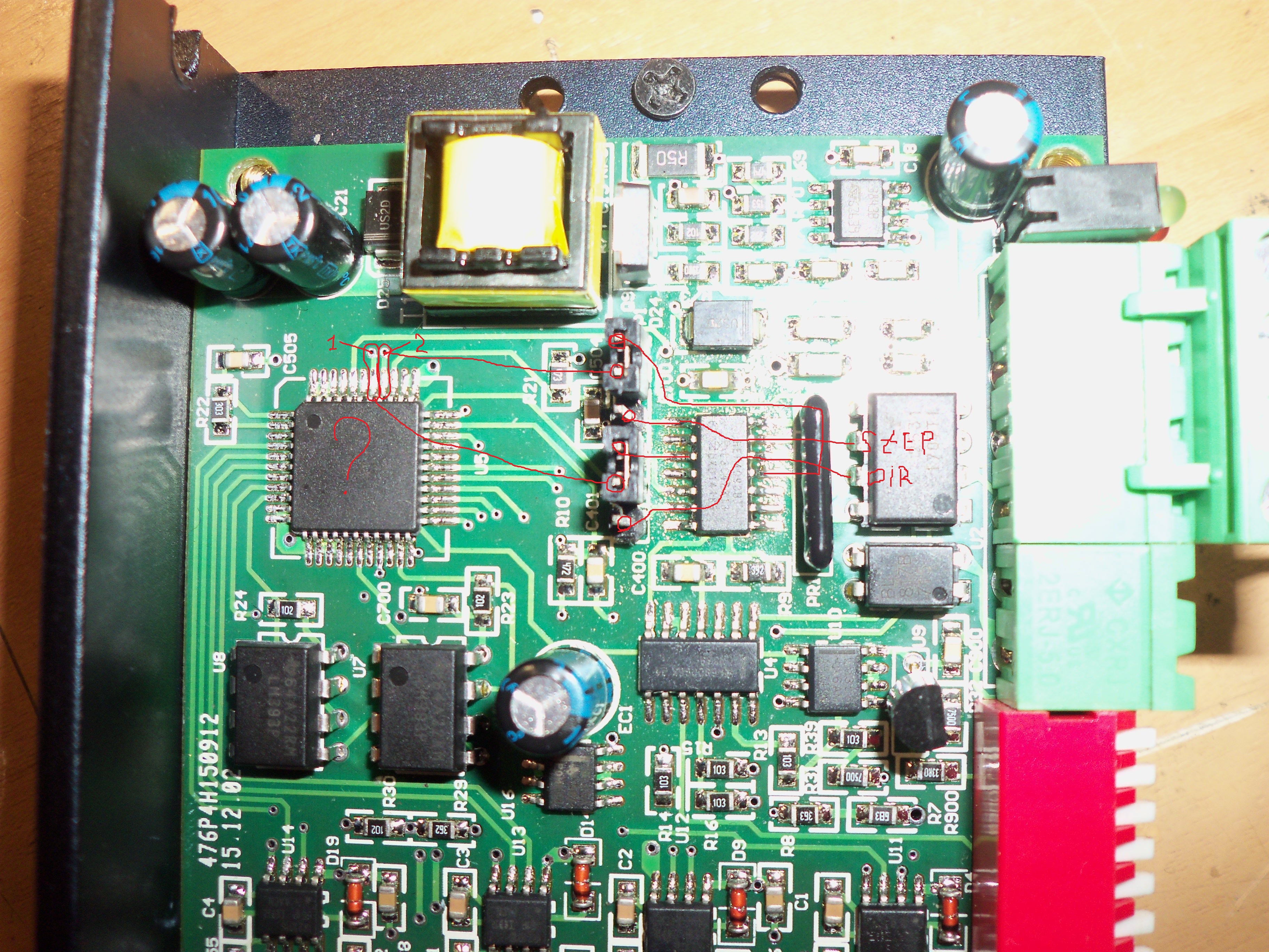

Друзья нужна помощь в ремонте драйвера СW5045. Был установлен на замену ТВ6560 на оси Z, один день нормально работал и перестал, перед поломкой был заменен nema17 на nema23. Симптомы: при включении двигатель стает в удержание но вместо начала движения "освобождаетса" и в удержание не вертается до перезапуска драйвера. После был забран домой на ремонт, и обнаружились другие симптомы. Стоял режим 1/1шаг. При переключении на 1/2шага включается и при подаче сигнала степ делает шаг и дальше стоит в удержании, также и на другом дроблении. После переключил с Single step на Double step, перемычки внутри, и драйвер начал нормально крутиться, но только в одну сторону, в обратную делает шаг и стоит, крутиться при нулевом сигнале направления. Но в этом режиме также вовсе не работает с 1/1шаг.
Полагаю ключи целые раз вращается, но прозвонил все на плате, пробоя нет.
Прошу помощи в решении проблемы, заранее благодарен.

Все таки выпаял все транзисторы, они рабочие. Думаю проблема со стороны сигналов степ/дир.
Прошу помощи, осциллографом проверяю прохождение сигналов но не уверен что они правильные, направьте в нужную сторону.
В предыдущем посте неправильно написал, вращаться когда дир высокого уровня.
Также определил что сигналы степ/дир приходят на затертую микросхему (на фото контакты условно 1/2), ето в режиме Single step. В режиме Double step управляющий сигнал проходит через микросхему HEF4093B и тогда сигнал шага приходит на оба контакта но в зависимости от направления. реакция есть только на приходящий сигнал к выводу 2 и прошедший через HEF4093B, вид сигнала меняется.
Также при касании к контакту 2 пальцем то шаговик прыгает по столу, реакция на помехи думаю, а вот при касании к выводу 1 реакции нет.
Неужели эта микросхема затертая вышла из строя? Можно ли её заменить?

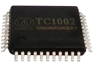

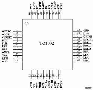

Выпаял неизвестную микросхему и к счастью под низом присутствовала маркировка TC1002 160220XAJ. Гугл нашел, ето "чип драйвер шагового двигателя", вопрос где купить такую чтоб заменить? Или как точно проверить, вдруг живая и проблема в другом?
Фото и распиновка з гугла Китайский даташит
http://www.go-gddq.com/html/s225/2011-08/694522.htm
Страница возможно производителя
http://www.cmosic.com/index.php/products_v_49_51.html
