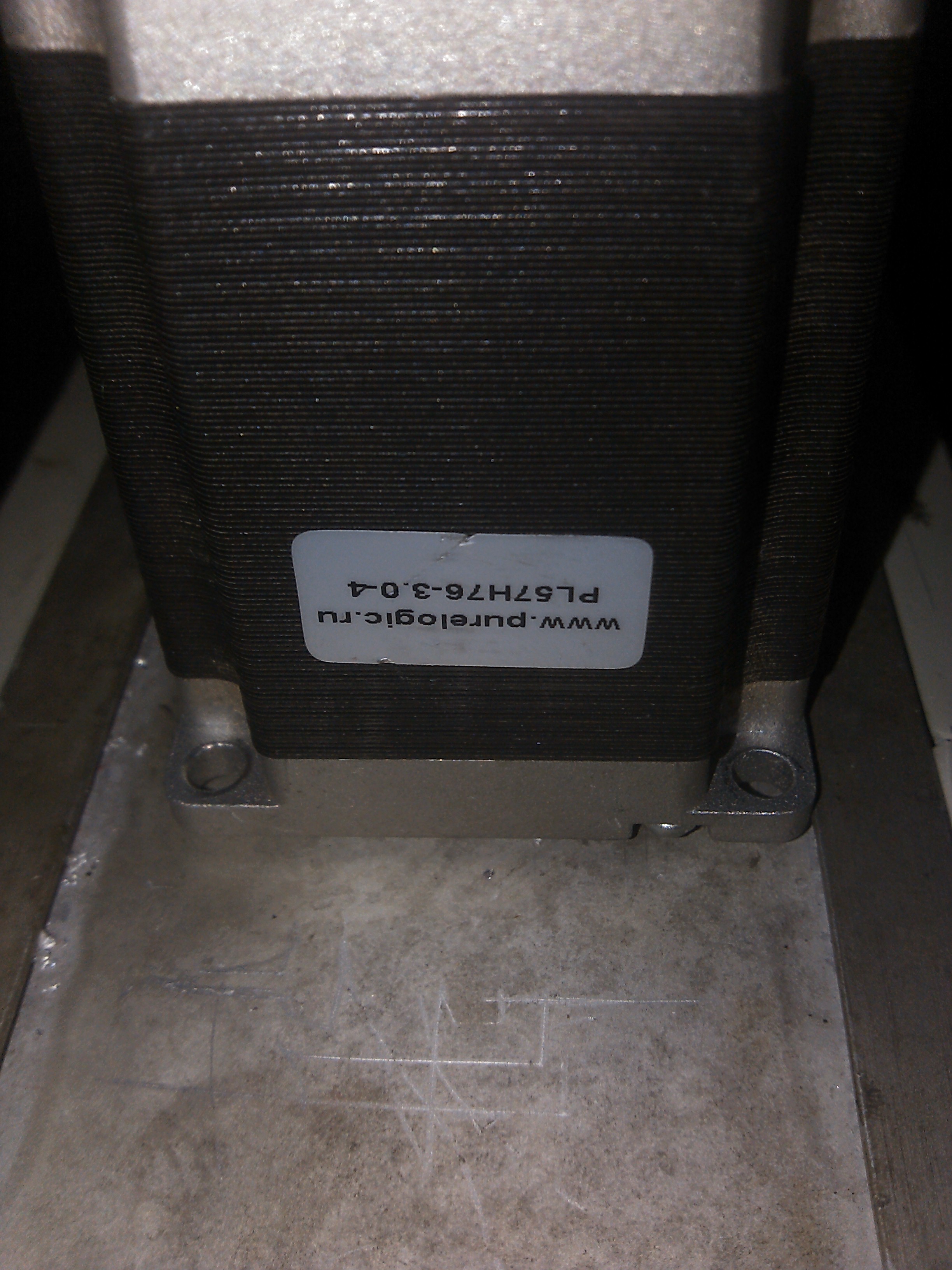

Добрый день, Коллеги!
Прошу конструктивную критику и по возможности совет...
Как установить приводную шестерню Z20, M3 для привода по оси Х?
IMG_19800107_232618.jpg (4165 просмотров) <a class='original' href='./download/file.php?id=122936&mode=view' target=_blank>Загрузить оригинал (2.16 МБ)</a>
ШД (4165 просмотров) <a class='original' href='./download/file.php?id=122937&mode=view' target=_blank>Загрузить оригинал (1.06 МБ)</a>
ШД
Шестерня Z20, М3, внутренний диаметр 12 мм. (4165 просмотров) <a class='original' href='./download/file.php?id=122938&mode=view' target=_blank>Загрузить оригинал (838.28 КБ)</a>
Зубчатая рейка (4165 просмотров) <a class='original' href='./download/file.php?id=122939&mode=view' target=_blank>Загрузить оригинал (853.63 КБ)</a>
Зубчатая рейка

Очевидно, что через редуктор.
Вы с таким стилем вопросов не получите никаких советов.

а не слишком ли жирно М3 туда?
посмотрите, как обычно эти узлы устроены. Там почти всегда качающаяся/скользящая платформа с двигателем и редуктором, прижимаемая пружинами к рейке.

дак пролистните ту тему чуть ниже, прям на первой странице фото с пружиной есть) да, криво выразился - не всю платформу, а шестерню за счет сдвига платформы

с червячным редуктором и шаговиком ось будет ну совсем печально ползать. Ладно хоть короткая бы была, но не три метра.

У цилиндрических есть люфт всегда, при таком диаметре шестерни портал болтаться будет у вас. Безлюфтовые стоят дорого, поэтому ременный и дешевле и лучше ИМХО.

Делайте на ремнях тогда, будет точнее, проще и дешевле.
Рейки это та еще забава, если опыта нет.
