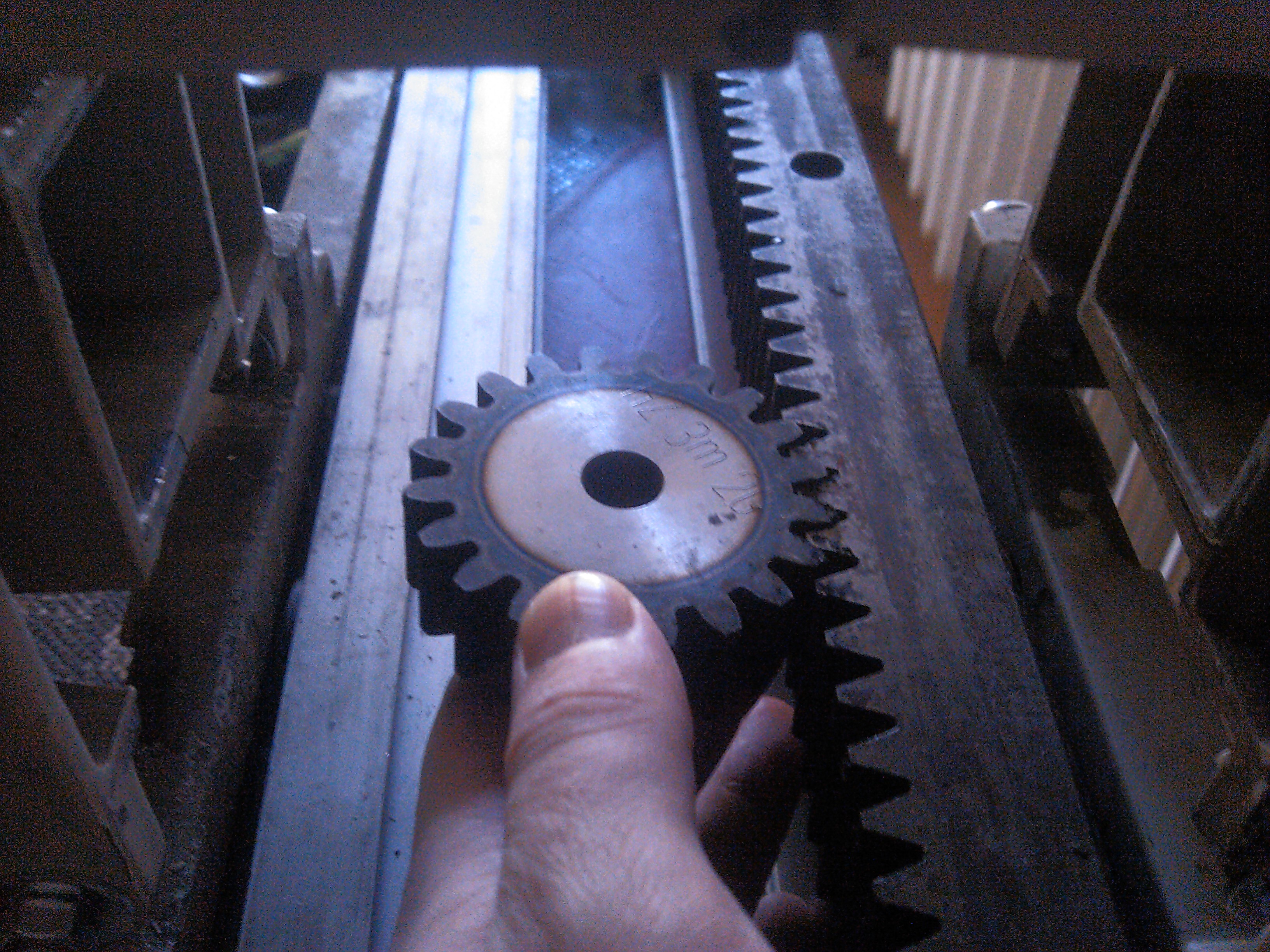

Добрый день, Коллеги!
Прошу конструктивную критику и по возможности совет...
Как установить приводную шестерню Z20, M3 для привода по оси Х?
IMG_19800107_232618.jpg (4159 просмотров) <a class='original' href='./download/file.php?id=122936&sid=c89647aa2fccfdce25e5d20e12075478&mode=view' target=_blank>Загрузить оригинал (2.16 МБ)</a>
ШД (4159 просмотров) <a class='original' href='./download/file.php?id=122937&sid=c89647aa2fccfdce25e5d20e12075478&mode=view' target=_blank>Загрузить оригинал (1.06 МБ)</a>
ШД
Шестерня Z20, М3, внутренний диаметр 12 мм. (4159 просмотров) <a class='original' href='./download/file.php?id=122938&sid=c89647aa2fccfdce25e5d20e12075478&mode=view' target=_blank>Загрузить оригинал (838.28 КБ)</a>
Зубчатая рейка (4159 просмотров) <a class='original' href='./download/file.php?id=122939&sid=c89647aa2fccfdce25e5d20e12075478&mode=view' target=_blank>Загрузить оригинал (853.63 КБ)</a>
Зубчатая рейка

Очевидно, что через редуктор.
Вы с таким стилем вопросов не получите никаких советов.

а не слишком ли жирно М3 туда?
посмотрите, как обычно эти узлы устроены. Там почти всегда качающаяся/скользящая платформа с двигателем и редуктором, прижимаемая пружинами к рейке.

arkhnchul писал(а):а не слишком ли жирно М3 туда?
Т.к. зубчатая рейка длиной 3000 мм. с модулем M3, досталась практически бесплатно, то нормально. Запас прочности не хуже...

arkhnchul писал(а): посмотрите, как обычно эти узлы устроены. Там почти всегда качающаяся/скользящая платформа с двигателем и редуктором, прижимаемая пружинами к рейке.
Как прижать платформу к рейке?
Вот здесь:http://www.cnc-club.ru/forum/viewtopic.php?f=40&t=9424
не особо понятно

дак пролистните ту тему чуть ниже, прям на первой странице фото с пружиной есть) да, криво выразился - не всю платформу, а шестерню за счет сдвига платформы

Shura2017 писал(а):Альтернативный вариант есть какой-нибудь?
качающаяся платформа. Ну серьезно, из той же темы ссылка - https://fotki.yandex.ru/users/frezerovk ... um/178175/
Shura2017 писал(а):Если редуктор, то какой цилиндрический или червячный?
с червячным редуктором и шаговиком ось будет ну совсем печально ползать. Ладно хоть короткая бы была, но не три метра.

Чтобы избежать ошибок при сборке и для понимания, вариантов всего два:
1. Качающаяся платформа
2. Шаговый двигатель с цилиндрическим редуктором
Комплектующие, которые есть в наличии на фото...

Shura2017 писал(а):вариантов всего два:
я не вижу тут "вариантов", нужно и то, и другое - платформа, могущая каким-то образом прижимать шестерню к рейке, и двигатель с редуктором на ней. Редуктор и ременной прекрасно сойдет.
А если цилиндрический, как на фото? ШД PL57H76-3.0-4 ведь уже есть...
Ременной крепить сложнее на мой взгляд, хотя могу ошибаться.
И кстати, на ведомый вал цилиндрического редуктора 57мм (NEMA 23) можно установить шестерню (Z20, M3), или потребуется ещё один подшипник?

У цилиндрических есть люфт всегда, при таком диаметре шестерни портал болтаться будет у вас. Безлюфтовые стоят дорого, поэтому ременный и дешевле и лучше ИМХО.

AVK74 писал(а):У цилиндрических есть люфт всегда, при таком диаметре шестерни портал болтаться будет у вас. Безлюфтовые стоят дорого, поэтому ременный и дешевле и лучше ИМХО.
Я понимаю что точность станка будет ниже, вопрос насколько целесообразно для меня добиваться сотых долей ...
Меня лично +/- 0,5 мм. по оси Х вполне устроит!

а у редуктора какой люфт заявлен?
да, и ошибка в миллиметр вас перестанет устраивать примерно сразу. Это уж очень дохрена.

PL57H76-3.0-4 с цилиндрическим редуктором 5:1.
Люфт заявлен не более 0.3°
Крутящий момент, max. 7.7 Нм
Шаг 0.36° (1000 шагов/об)
Погрешность в миллиметр, при раскрое ткани, вполне приемлема, и это в любом случае будет точнее, чем делать руками, по картонным лекалам и намного быстрее.
Если смогу обеспечить 14 квалитет, то это, при моём бюджетном проекте, будет пределом мечтаний!
Прошу знатоков предложить конструктивное решение, по подвижной (прижимной) платформе, с учетом всех этих требований...

Делайте на ремнях тогда, будет точнее, проще и дешевле.
Рейки это та еще забава, если опыта нет.
