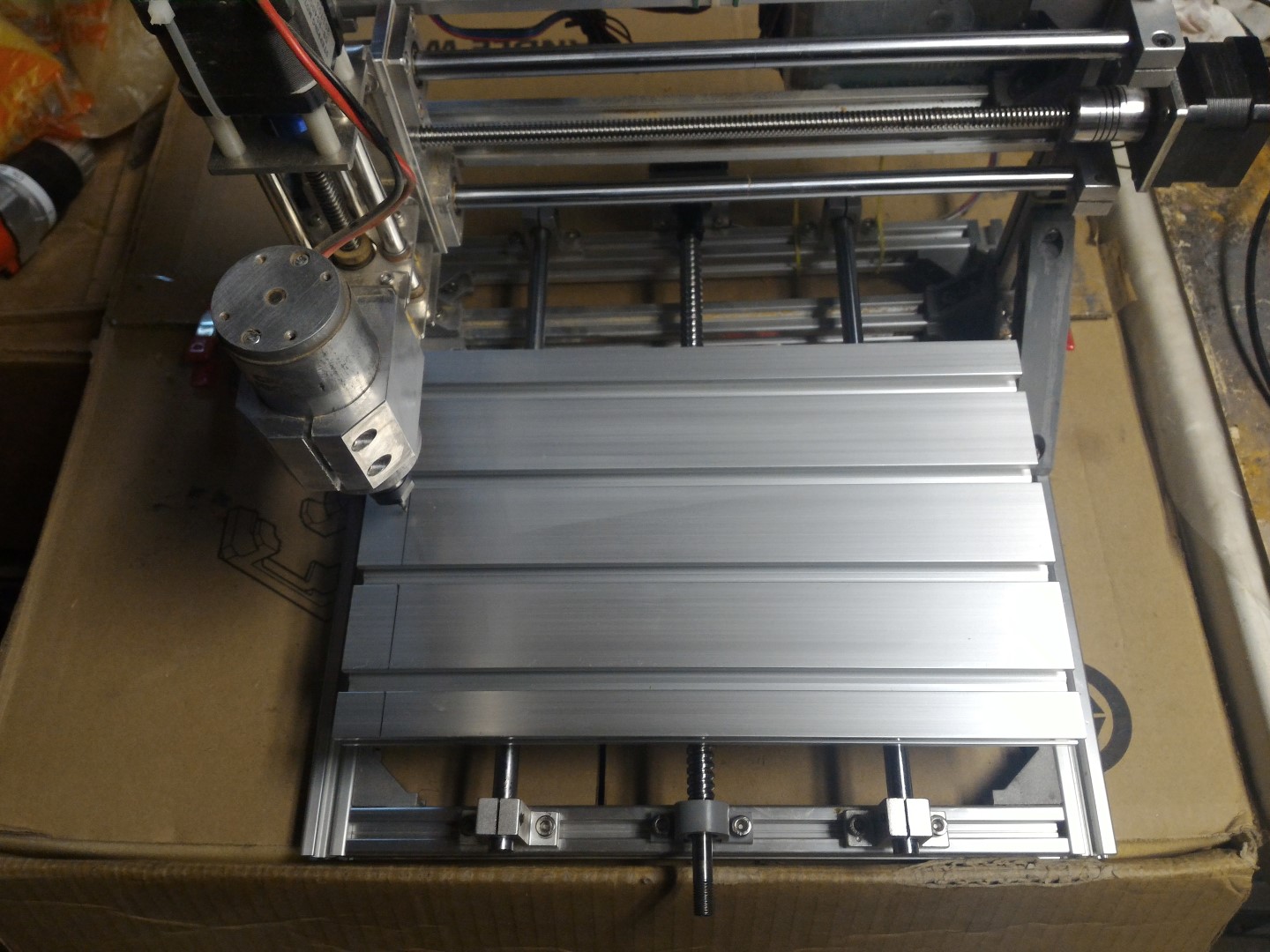

Кто покупал металлические держатели подшипников, вместо пластиковых, которые под алюминиевым столом? Дайте ссылку.
Mkishimoto
Сообщения: 184
Зарегистрирован: 05 янв 2017, 11:39
Репутация: 15
Настоящее имя: Мирон
Сообщение Mkishimoto »
I_am_the_Lexx писал(а):Кто покупал металлические держатели подшипников, вместо пластиковых, которые под алюминиевым столом? Дайте ссылку.
iMaks-RS такие заказал, уже ждет их
Тык

Mkishimoto писал(а):Изначально я говорил за ось Х, рельсы не дадут просадки такой как на валах, да и сама пластина стальная тоже добавит жестокости. То есть даст более жесткий подвижный стол.
Так ось Х или стол?!
Это какбы сильно разные сущности...
Стол пока не ощущаю надобности модернизировать - по приоритету и причинноследственной последовательности он вторичен.
А вот перевод оси Х на рельсы - очевиден, но требует ПОЛНОЙ переделки конструкции каретки (то есть, тянет за собой и ось Z)
Mkishimoto писал(а):Я же написал что это самый простой вариант.
Зачем нужен простой вариант - если он не обеспечивает нужных характеристик (точность существующей системы - гораздо лучше самопала)?
Давайте немного проясним ситуацию, для меня по всем правилам станков ось Х это ось которая двигает сам стол или портал, ось У эта та которая двигает каретку с осью Z.
Вот ось У тоже очень просится на рельсы но и там есть решение малой кровью. Господин Gas уже ось Z менял. Что не дает поставить разрезные линейники и заменить профиль на 20Х100 (он по размеру к рельсам sbr10 подходит).
В общем вариантов море, но они требуют вложений и если посчитать сколько будет вложенно в проект модернизации то можно тупо полностью алюминиевую раму заказать на али в сборе.
Как пример Тык Такого типа есть уже и на рельсах. Правда шаговики Nema24, но есть переходники с Нема17 на Нема 27, так что электронику вполне можно оставить.
Все что я пишу это чисто мои домыслы и следовать им я никого не призываю. Я станок покупал как игрушку. Сейчас вот хочу 3д принтер купить поиграться. Все эти приобретения лишь для одной цели - понять как оно работает и справлюсь ли я с этим оборудованием, ну а дальше приобретение нормального оборудования, а не пробников станков.

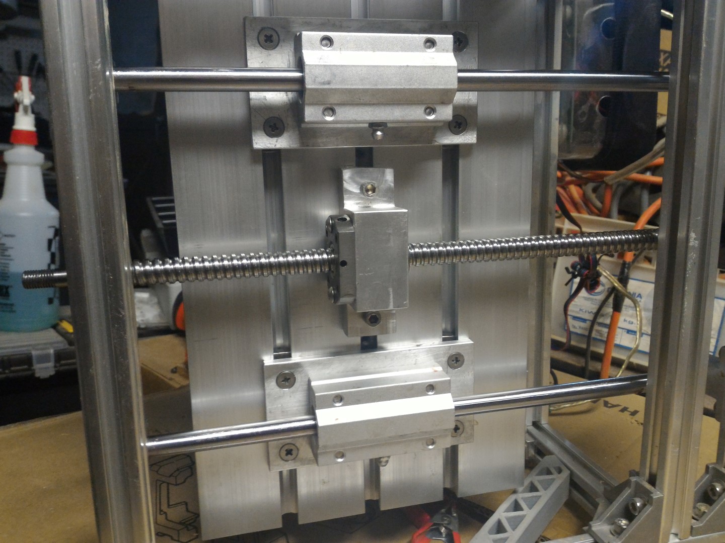

Заменил стол на побольше (чтобы было место для крепления) и заменил подшипники и винт. Если кому интересно, то смотрите фотки
01.jpg (3165 просмотров) <a class='original' href='./download/file.php?id=122971&mode=view' target=_blank>Загрузить оригинал (305.58 КБ)</a>
02.jpg (3165 просмотров) <a class='original' href='./download/file.php?id=122972&mode=view' target=_blank>Загрузить оригинал (274.19 КБ)</a>
03.jpg (3165 просмотров) <a class='original' href='./download/file.php?id=122973&mode=view' target=_blank>Загрузить оригинал (335.84 КБ)</a>
04.jpg (3165 просмотров) <a class='original' href='./download/file.php?id=122974&mode=view' target=_blank>Загрузить оригинал (305.69 КБ)</a>

где такое можно купить ?

Винт под шарики, а не гайку. Хорошо. Выкладывайте ссылки, пожалуйста. Не жмитесь.

I_am_the_Lexx писал(а):Винт под шарики, а не гайку. Хорошо. Выкладывайте ссылки, пожалуйста. Не жмитесь.
Так никто и не жмется на али их валом. К примеру линейны подшипник Тык
Подложки под подшипники для крепления к столу скорее всего самодельные.
А вот какая ШВП стоит не пойму. Есть ШВП Тык с хвостом 8мм SFU1204, но с другой стороны хвост 10 мм. Я так подозреваю что где-то в токарке ему обточили винт до нужной длинны. Ну и монтажный кронштейн Тык
В каких магазинах Господин Gas брал я не знаю, но надеюсь поделиться ссылками на конкретные магазины.
