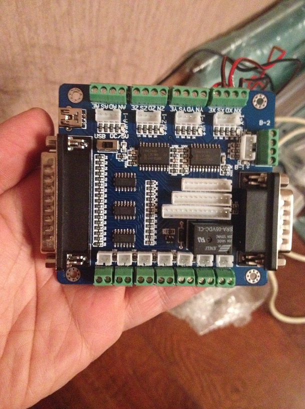

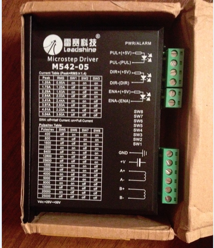

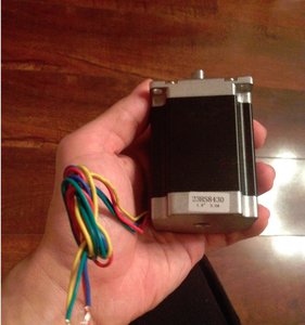

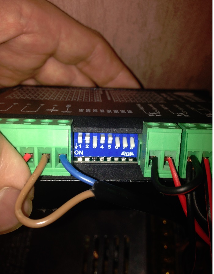

Привет всем строю станок ЧПУ , пришла вся электроника наконец блок питания 36 Вт 10А 3 шаговых двигателя NEMA 23 23HS8430 , 3 драйвера Leadshine M542-05 и контроллер DXB-54. Сегодня дошли руки собрать , решил подключить с начало блок , контроллер ,драйвер , мотор все по одному . Включаю в сеть мотор как то резко что то передернуло внутри немного и звук шипящий как в радио когда плохо ловит , попробовал с Mach3 вроде работает но крутится медленно , можете гуру подсказать в чем проблема выставил шаг по таблице и напряжение или что то не так ? прикрепил фото и видео для расследования, спасибо кто поможет !!
вот ссылка на видео как он жужжит. или он так себя ведет из за того что он один ? https://youtu.be/7IfMFblAmOo

Ну давайте проверим всё со стороны ШД:
1) нужно определить обмотки, это сделали?
2) подключить пары обмоток к драйверу
3) подключить драйвер к контроллеру. Судя по DataSheet'у нужно подключать с общим минусом.
4) Подать на контроллер напряжение. Опять же из DataSheet'а - это 5V от БП или USB.
Далее в Mach3 Нужно настроить распиновку:
Для оси X (допустим настраиваем её)
step: 2
dir: 14
Вообще на сайте https://darxton.ru/catalog_item/plata-k ... ii-dxb-54/
есть профиль для Mach3 его можно скачать и интегрировать в систему

Всё в порядке. Шипение - обычное дело.

1) обмотки есть в интернете
красный А+
зеленый А-
желтый Б+
синий Б-
и сегодня пришел тестер
делал прозвонку все совпало по цветам ,показывает 1,2 V или 12V
2) сделал все как на корпусе указано
3) да все подключил как на схеме
4) подал от пк через USB 5V
да этот файл давно нашел и добавил
а не подскажите как настроить потор тюнинг ?
