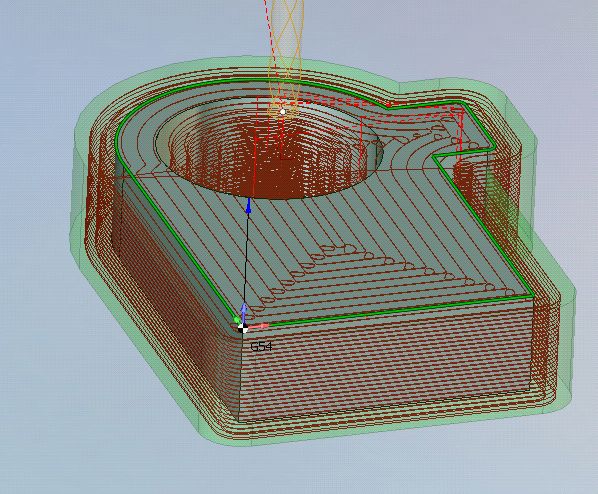

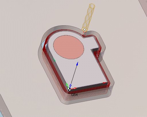

Вопрос. Как обрезать деталь по контуру из листовой заготовки? На текущий момент я знаю 2 способа - чистовая послойная и 2D-контур. Обе обладают тем недостатком, что в них нет такой опции как подача врезания - оно идет на рабочей подаче. Что не есть гуд вообще ни разу. Как еще можно получить вот такой результат? Черновая послойная удаляет всю заготовку, это долго и расход большой.

Бармалей писал(а):Черновая послойная удаляет всю заготовку, это долго и расход большой.
Надо в черновой послойной задать рабочую зону по внешнему контуру.
Выделяем ребра на верхней поверхности, ограничивающие деталь, и в «Рабочем задании» щелкаем «Рабочая зона». Затем двойной клик по «Цепь...». Откроется окно «Свойства объекта», в котором надо задать -
Припуск - 0
Касание инструмента — внутри
и установить галочку «С обратной стороны»

Во. Если припуск у рабочего задания задать равным 1, фреза перестанет резать бока.Интересно почему.

Re: SprutCAM
Включите в параметрах операции эквидистантную стратегию обработки (а не HSM) и отключите сглаживание углов.

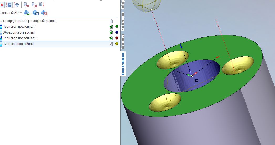

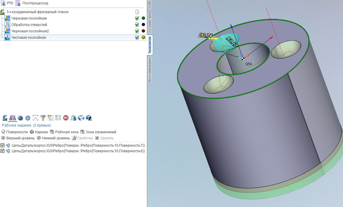

ВОт как заставить эту шляпу вырезать мне эти 3 отверстия?
Это углубления под шарики 6,35, они погружены не до конца, диаметр окружности 5,72. По идее, можно неплохо сделать радиусной фрезой 5 мм, погрузив её по максимуму, но она либо вообще не погружается туда, либо делает там круг, оставляя пипку посередине.

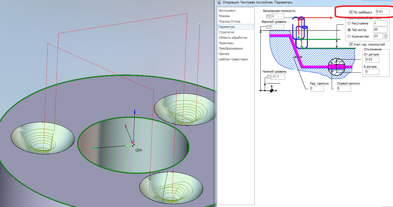

А за 1 проход не получится наверно..
Попробуй включить галочку "по гребешку"
По_гребешку.PNG (11842 просмотра) <a class='original' href='./download/file.php?id=131779&mode=view' target=_blank>Загрузить оригинал (259.34 КБ)</a>
