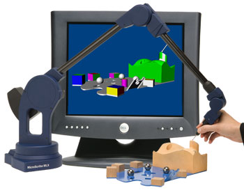

Хорошая идея ! :clap:
На мой взгляд и потребности хочу отправит вопрос :
verser писал(а):(аnalog-to-digital scanning probe), выдающий расстояние, на которое смещается стилус при непрерывном обводе детали, с высокой частотой и точностью.
ГДЕ ? только в Linuxcnc ?
Будет очень хорошо получат файл которьй можно потом в CAD (SolidWorks например ) преобразоват в 3d модель :idea:

dinkata писал(а): Будет очень хорошо получат файл которьй можно потом в CAD (SolidWorks например ) преобразоват в 3d модель :idea:
Да, это обязательно будет.
Новые g-code команды G50.2, G50.4, G50.6 будут формировать облако точек, а новая красивая программа, похожая на Probe Screen, с названием типа Scanner Screen :) (под linuxcnc) , используя эти g-code, предоставит возможность в несколько кликов быстро и точно обмерять поверхности и выдавать результаты в CAD формате. Сейчас пока работаю над g-code командами - это фундамент.
