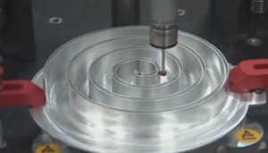

В теме буду выкладывать процесс создания Vers CS - контактного сканера. Под контактным сканером здесь подразумевается не центроискатель (touch trigger probe), одномоментно срабатывающий при касании детали, а аналогово-цифровой контактный сканер (аnalog-to-digital scanning probe), выдающий расстояние, на которое смещается стилус при непрерывном обводе детали, с высокой частотой и точностью в виде потока координат.
Тема трудоемкая, очень рассчитываю на посильную интеллектуальную помощь сообщества. Приветствуются замечания, если общий ход мыслей, на Ваш взгляд, будет идти не туда

какой принцип действия?verser писал(а):В качестве "подопытного" прибора будет выступать Vers CS - контактный сканер собственного производства, прототип которого появится через пару месяцев.

Это пока конфиденциальная информация. Планируемые характеристики можно глянуть пост#45aftaev писал(а): какой принцип действия?
verser писал(а): Некоторые характеристики, закладываемые в Vers CS.
1. Точность 1 мкм.
2. Измеряемые отклонения стилуса в любом направлении до 2 мм.
3. Cкорость канала связи не менее 5 000 пространственных координат в секунду в реальном времени.
4. Цена не более 200$.
- Зачётный участник
- Сообщения: 32902
- Репутация: 6194
- Откуда: Казахстан.
- Контактная информация:
Re: Скоростное контактное сканирование
Знаю два варианта:verser писал(а):Это пока конфиденциальная информация.
1. Есть Ренишоу на тензодатчиках который на директе продаю.
2. Ренишоу с ПЗС матрицей.
https://www.youtube.com/watch?v=UMW_4pCekJU
