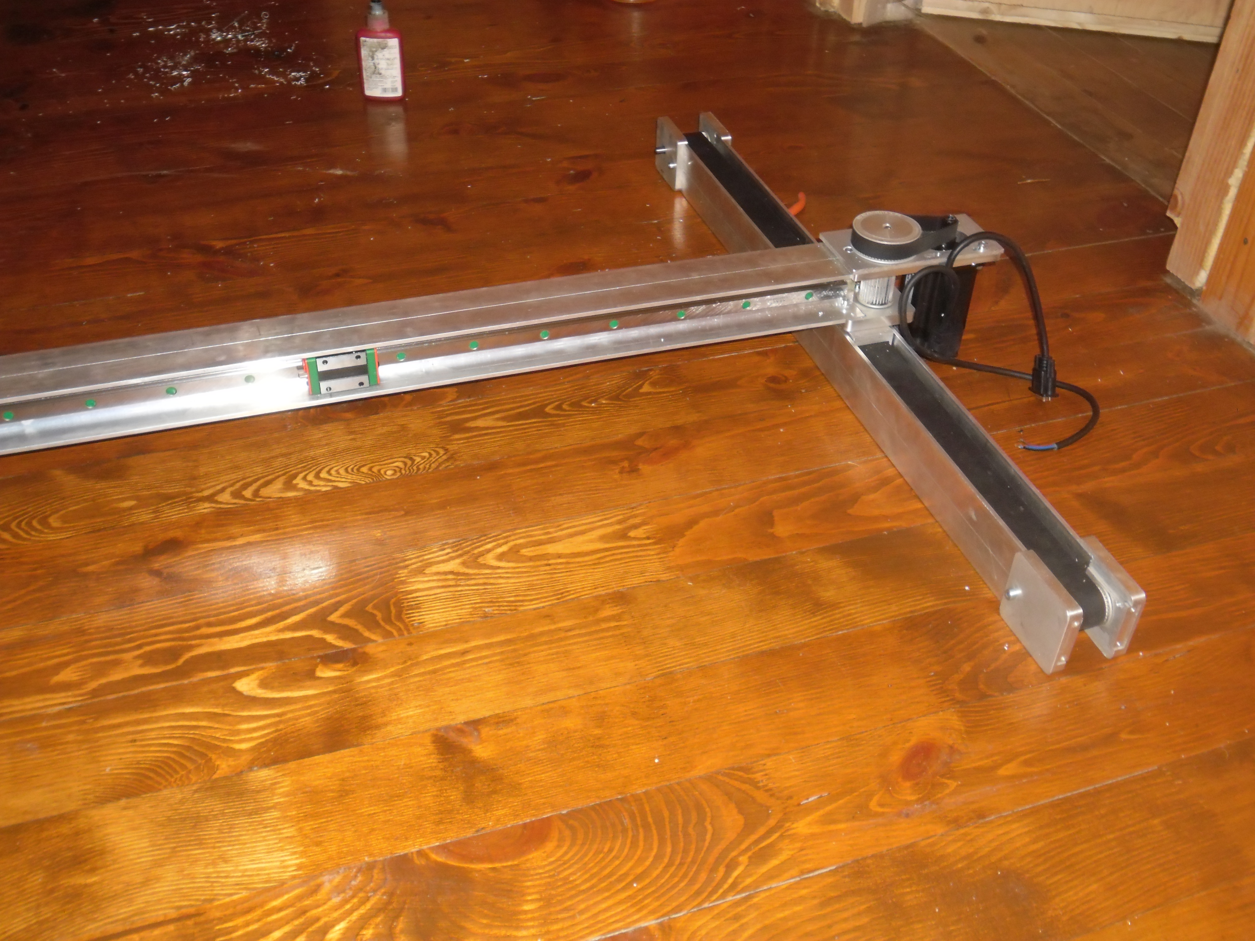

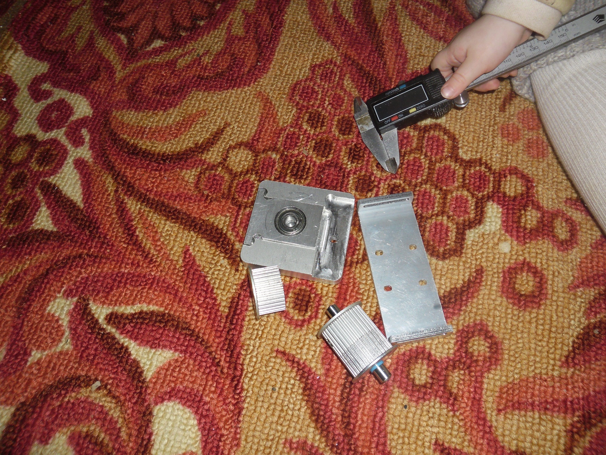

начал собирать станочек
буду выкладывать фото по мере сборки
идея взята отсюда
https://www.youtube.com/watch?v=YYLSuvv5vN0
собираю из своих возможностей по этому копия точно не получится :hehehe:

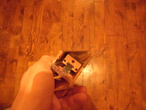

портал предварительная сборка (5390 просмотров) <a class='original' href='./download/file.php?id=122700&mode=view' target=_blank>Загрузить оригинал (1.22 МБ)</a>

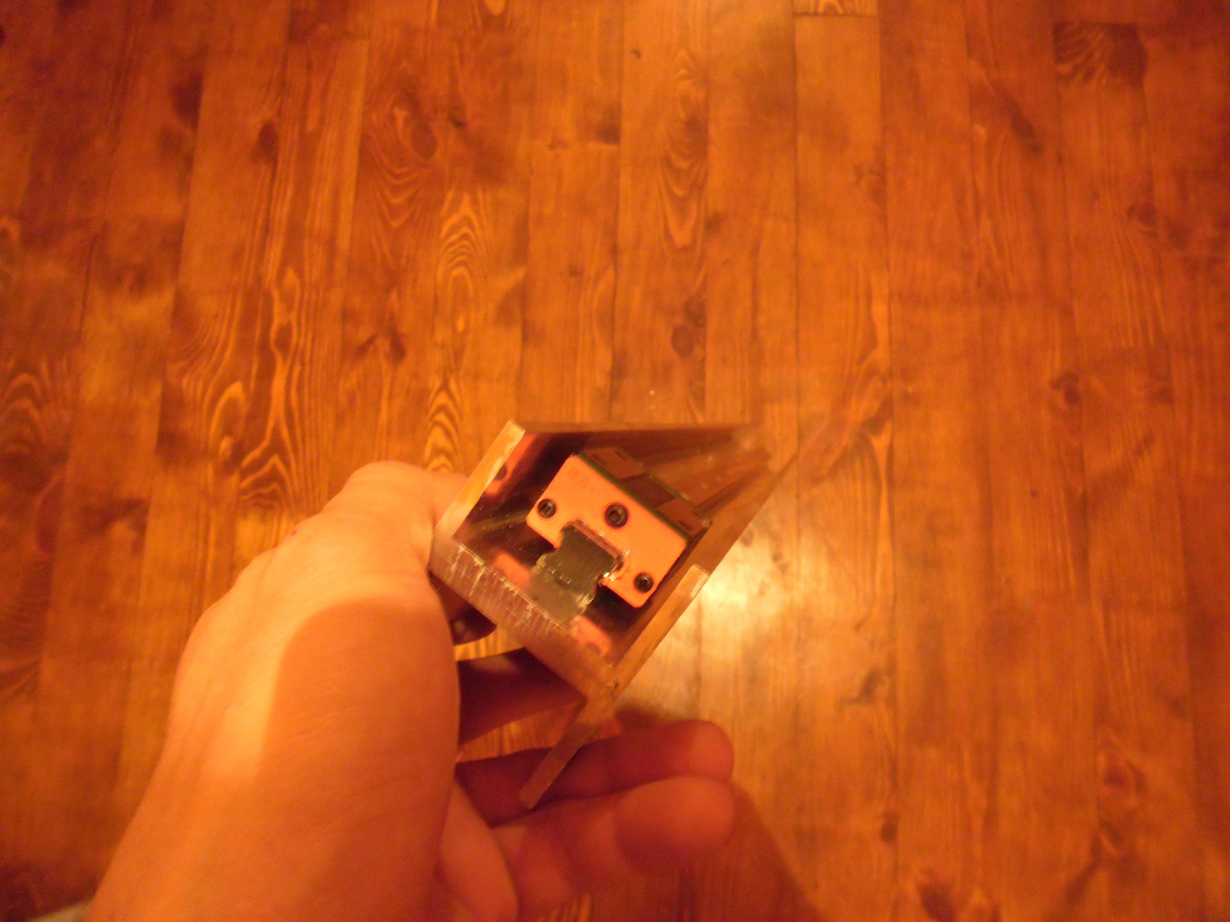

портал предварительная сборка (5390 просмотров) <a class='original' href='./download/file.php?id=122701&mode=view' target=_blank>Загрузить оригинал (1.43 МБ)</a>

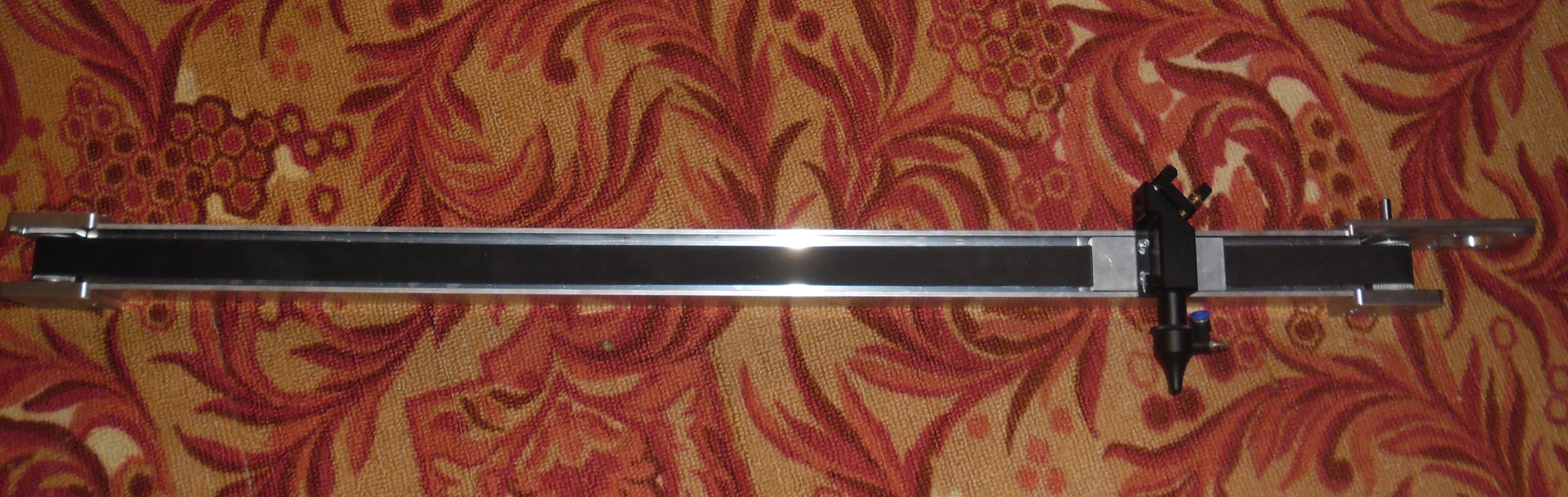

детальки (5390 просмотров) <a class='original' href='./download/file.php?id=122702&mode=view' target=_blank>Загрузить оригинал (1.58 МБ)</a>
детальки

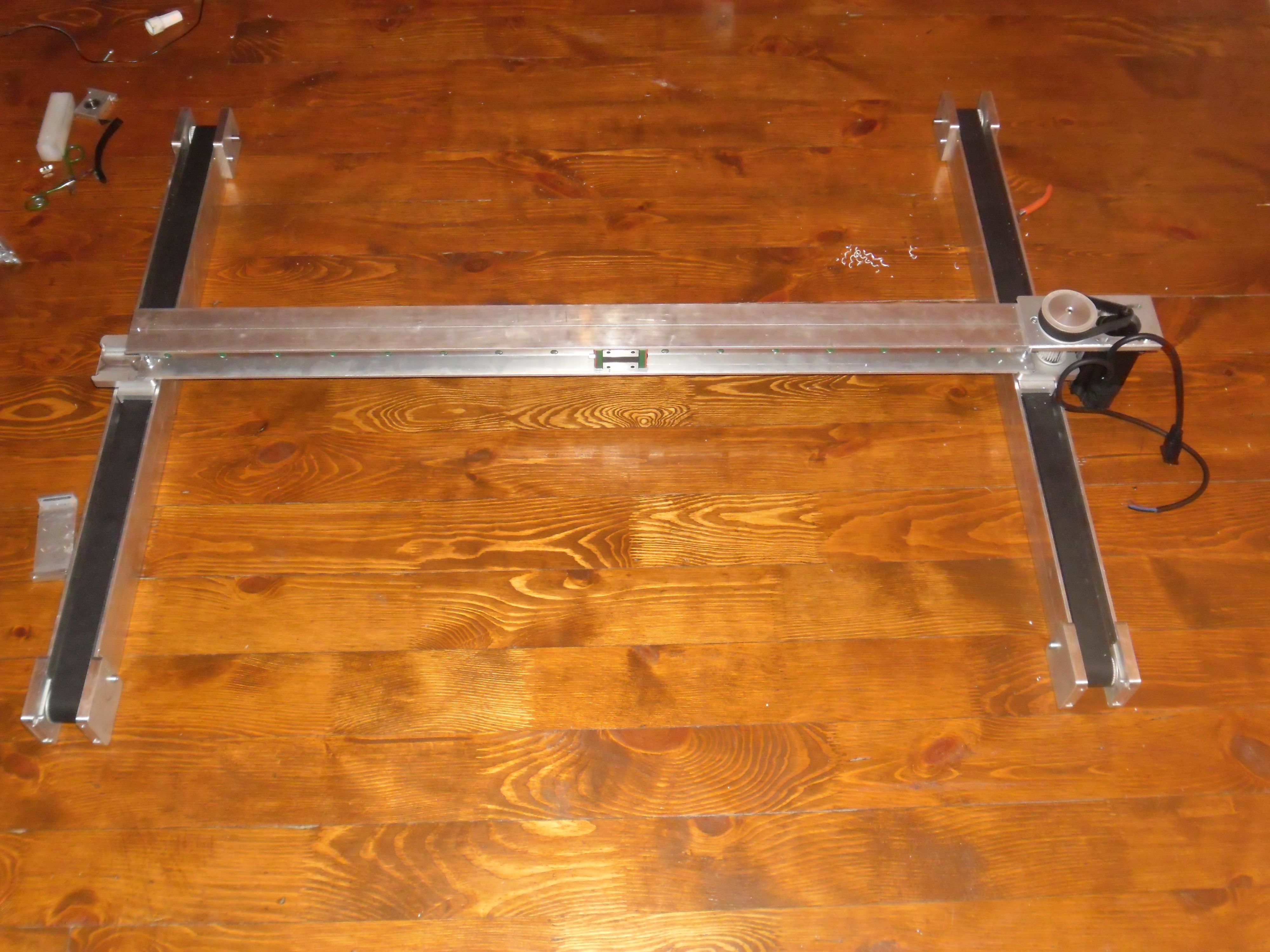

SAM_1476.JPG (5390 просмотров) <a class='original' href='./download/file.php?id=122703&mode=view' target=_blank>Загрузить оригинал (1.43 МБ)</a>

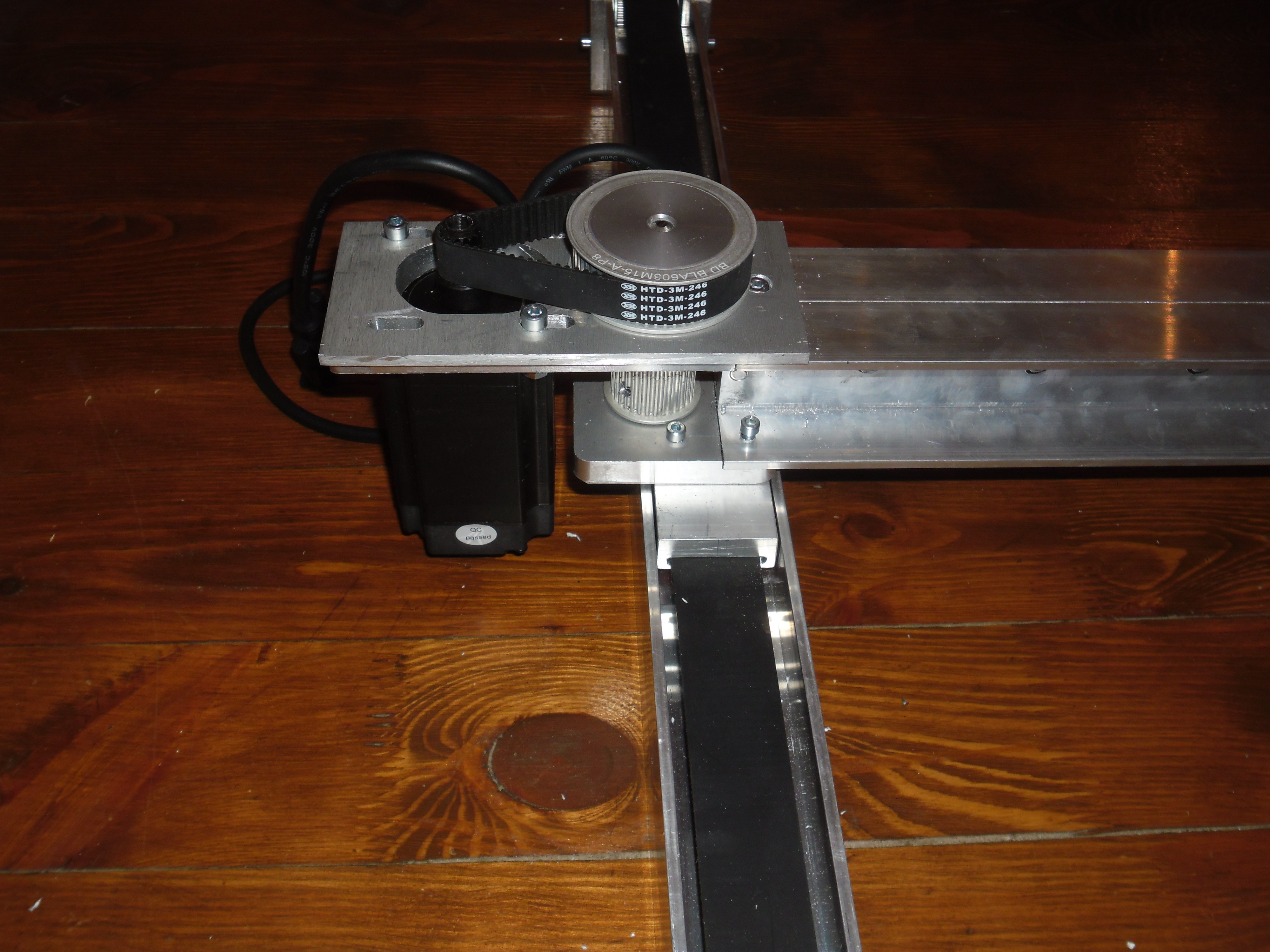

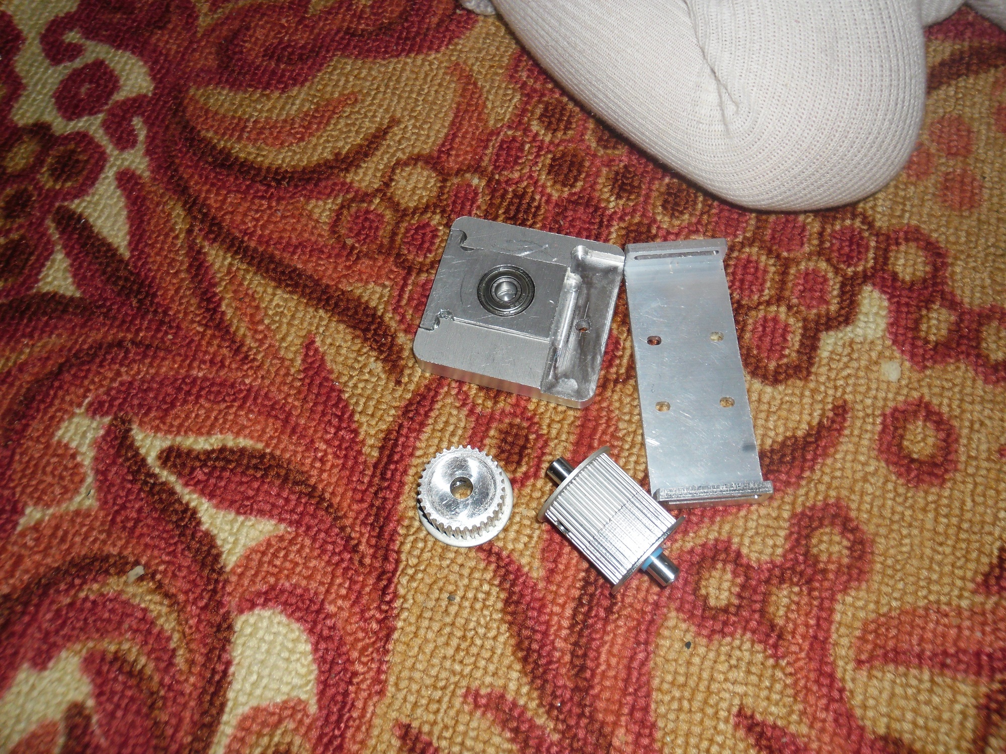

ремень м3 шириной 30мм
шкивы конечно на него я не нашел, пришлось сдваивать шкивочки для ремня 15мм

vovafed писал(а):ремень м3 шириной 30мм
Зачем такую ширину ??? :shock:

vovafed писал(а):собираю из своих возможностей по этому копия точно не получится

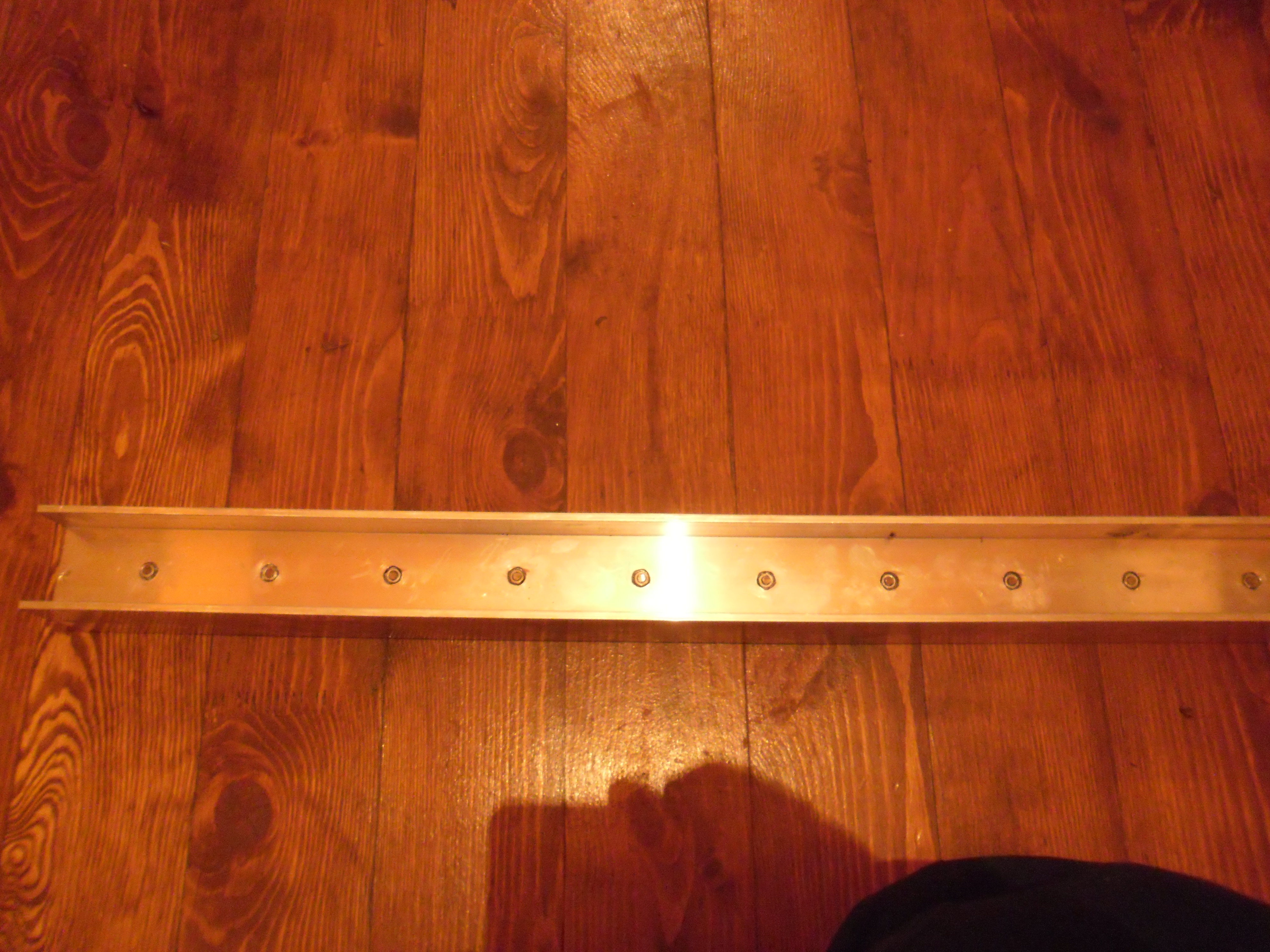

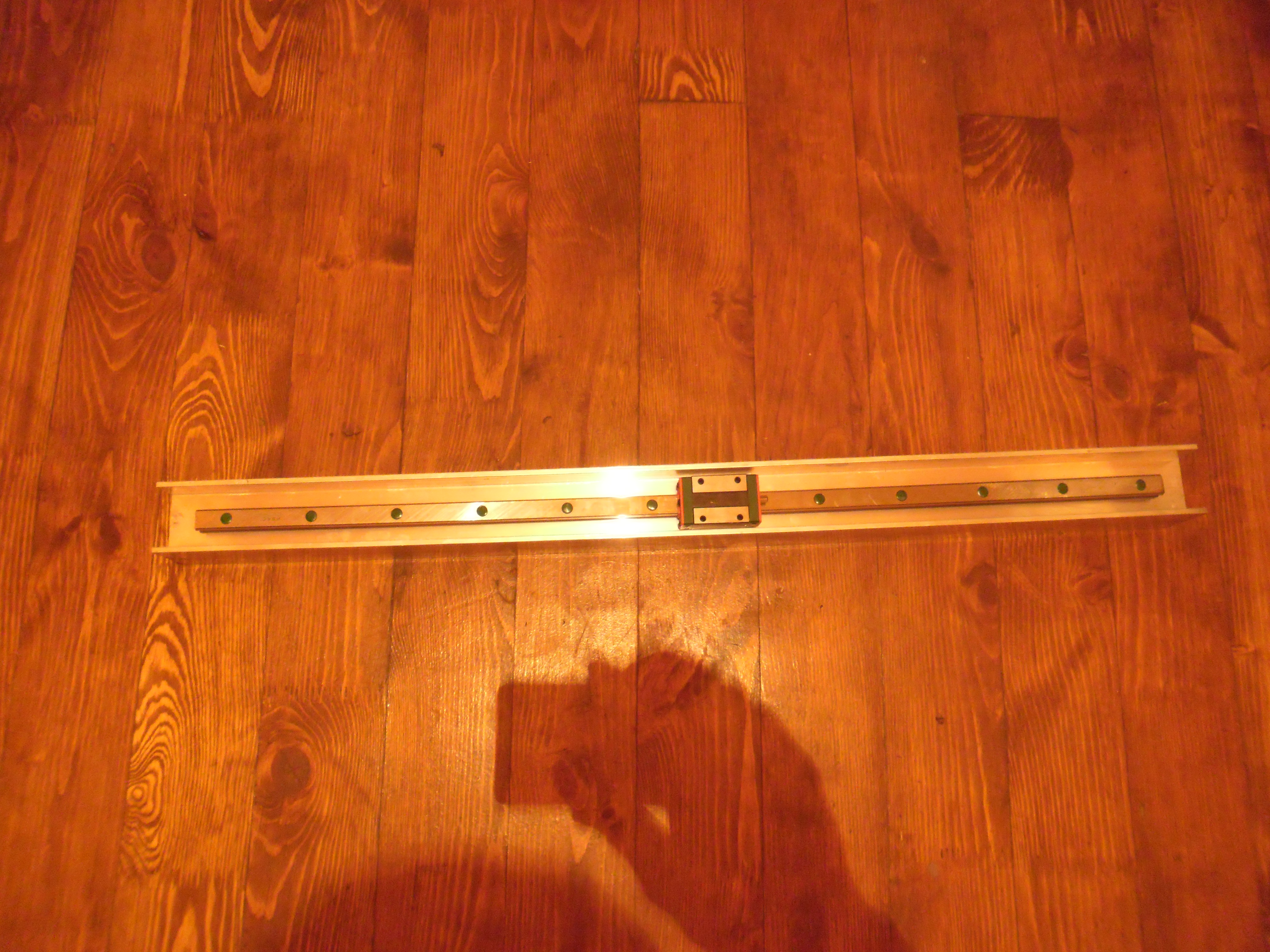

Вы бы под ремнем показали что, а то тема не совсем раскрыта. Направляйка какая, не могу понять.
vovafed
Сообщения: 1810
Репутация: 325
Откуда: башкортостан
Re: лазерный гравер 600-900 на самопальных линейных модулях
Сообщение vovafed »

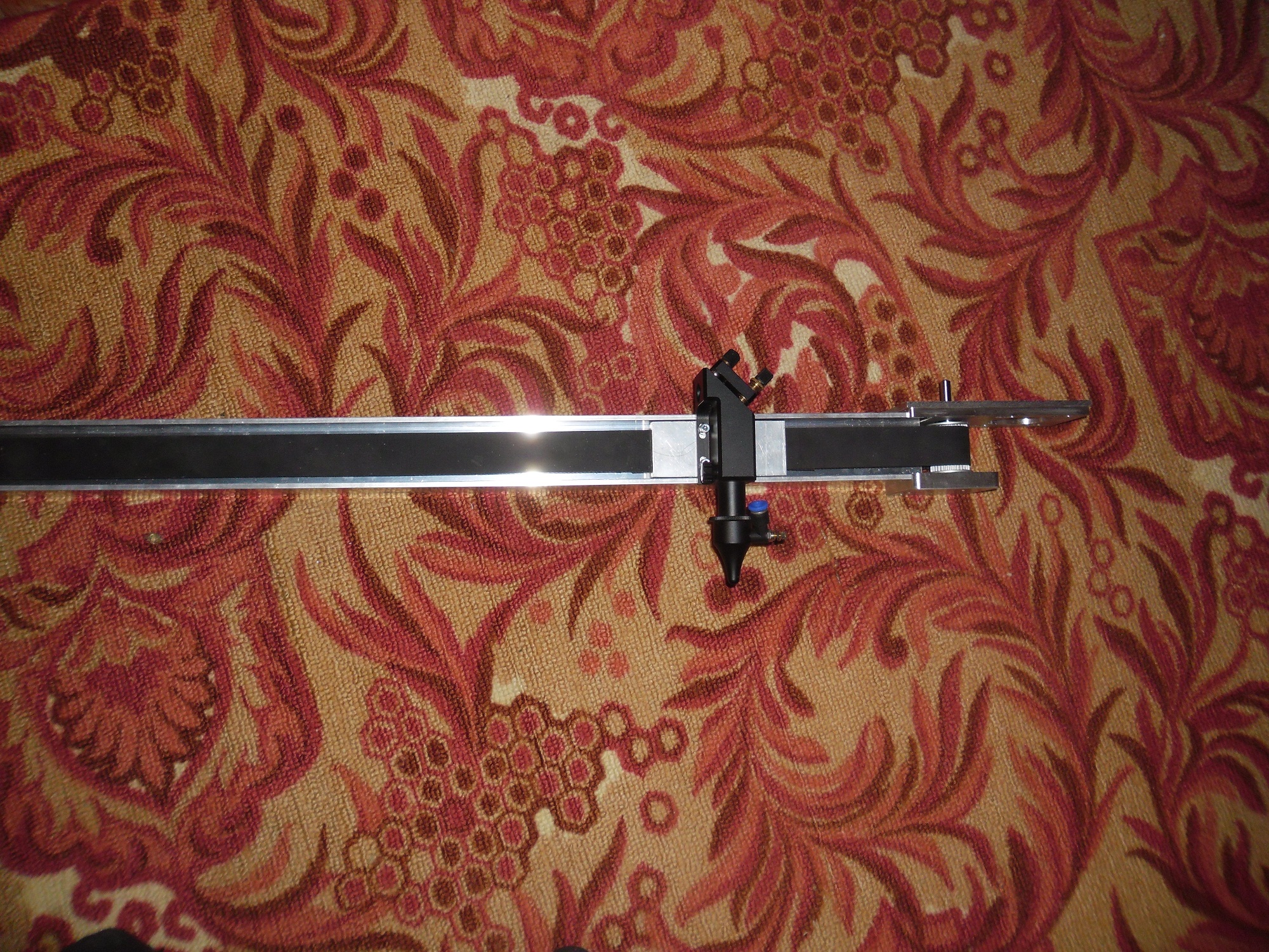

рельсы 15 HSAC https://darxton.ru/catalog_section/rels ... eriya-ger/
низкопрофильные, на 4мм ниже стандартных
широким ремнем хочу убить 2 зайцев
1 прикрыть направляющие
хотелось сделать защиту из ремня но широкое крепление каретки не дает возможности это сделать
ограничен по срокам, пошел по самому простому пути
потом возможно переделаю
2 возможность сильнее натянуть ремень
завтра постараюсь сделать фото без ремня

vovafed писал(а): 2 возможность сильнее натянуть ремень
Опять же, зачем ??? чтобы подшипники в роликах убить или направляйку дугой выгнуть ?
На таком ремне можно фрезер лёгкий для раскроя листовых пластиков или фанеры сделать :hehehe:
Пор мне так - излишество, померил на китайском лазере 40*60 ширина ремня по "иксу" - 5 мм
По поводу защиты - защита нужна на фрезере от стружки, а на лазере нужна хорошая вентиляция ( вытяжка).
vovafed
Сообщения: 1810
Репутация: 325
Сообщение vovafed »
Тенгель писал(а):Опять же, зачем ??? чтобы подшипники в роликах убить или направляйку дугой выгнуть ?
выгибать не будет, ремень охватывает направляйку с двух сторон
608 подшипники тоже не так просто убить
на тонком ремне на больших ускорениях станок слегка колбасит, теряется качество
поэтому ставлю широкий ремешок и хочу натянуть

фотки ;)
SAM_1497.JPG (5186 просмотров) <a class='original' href='./download/file.php?id=122892&mode=view' target=_blank>Загрузить оригинал (2.75 МБ)</a>
SAM_1498.JPG (5186 просмотров) <a class='original' href='./download/file.php?id=122893&mode=view' target=_blank>Загрузить оригинал (2.63 МБ)</a>
SAM_1496.JPG (5186 просмотров) <a class='original' href='./download/file.php?id=122894&mode=view' target=_blank>Загрузить оригинал (2.74 МБ)</a>
SAM_1493.JPG (5186 просмотров) <a class='original' href='./download/file.php?id=122895&mode=view' target=_blank>Загрузить оригинал (2.71 МБ)</a>

vovafed писал(а):эти фото не очень получились
при такой толщине алюминия можна было и без гаек, резьбу нарезал и вес менше !

vovafed писал(а):ставлю широкий ремешок и хочу натянуть
Уже - (меньшей ширины) ремешок натянуть легче. Широкий, при таком радиусе, будет со временем, или сразу, "прилипать" (
Впрочем, если ремень должного качества, то "Все будет хорошо" )
Впрочем, ты и так это знаешь )

vovan4uk писал(а):при такой толщине алюминия можна было и без гаек, резьбу нарезал и вес менше !
так проще показалось, не люблю в алюминии лишний раз резьбы нарезать :yawn:

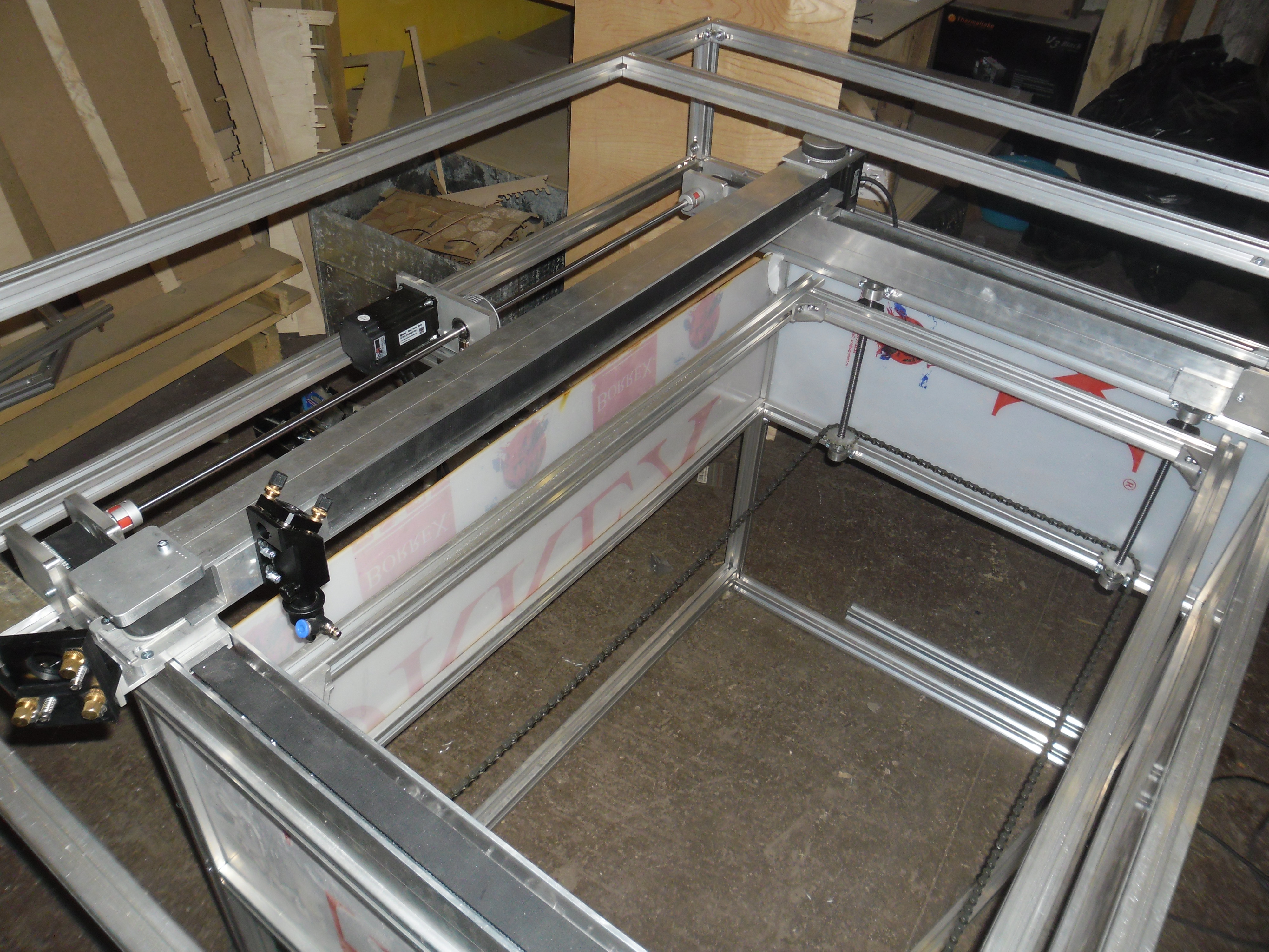

станок собираю для братишки
если все хорошо через неделю отвезем на пмж
там окончательная сборка и настройка
пока меня все устраивает, если что не так переделаю возможности для этого есть

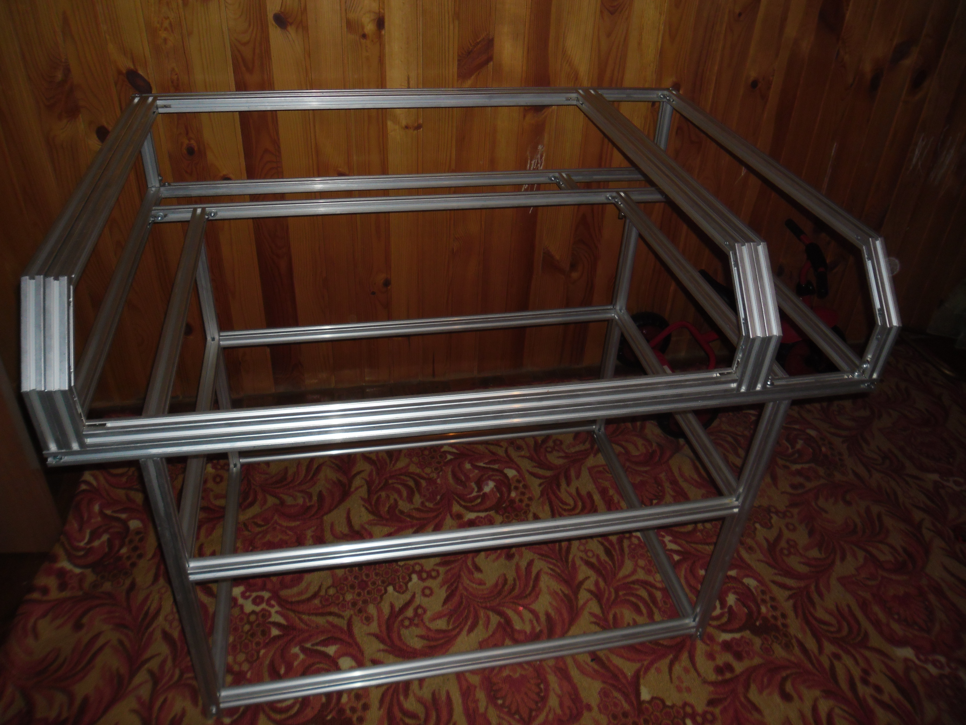

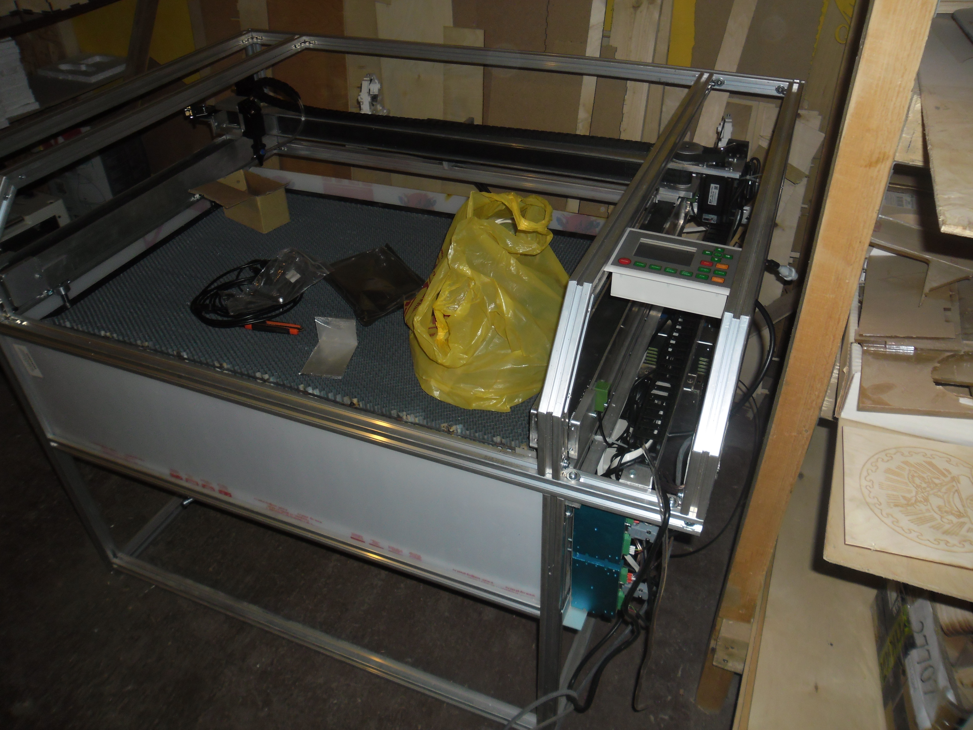

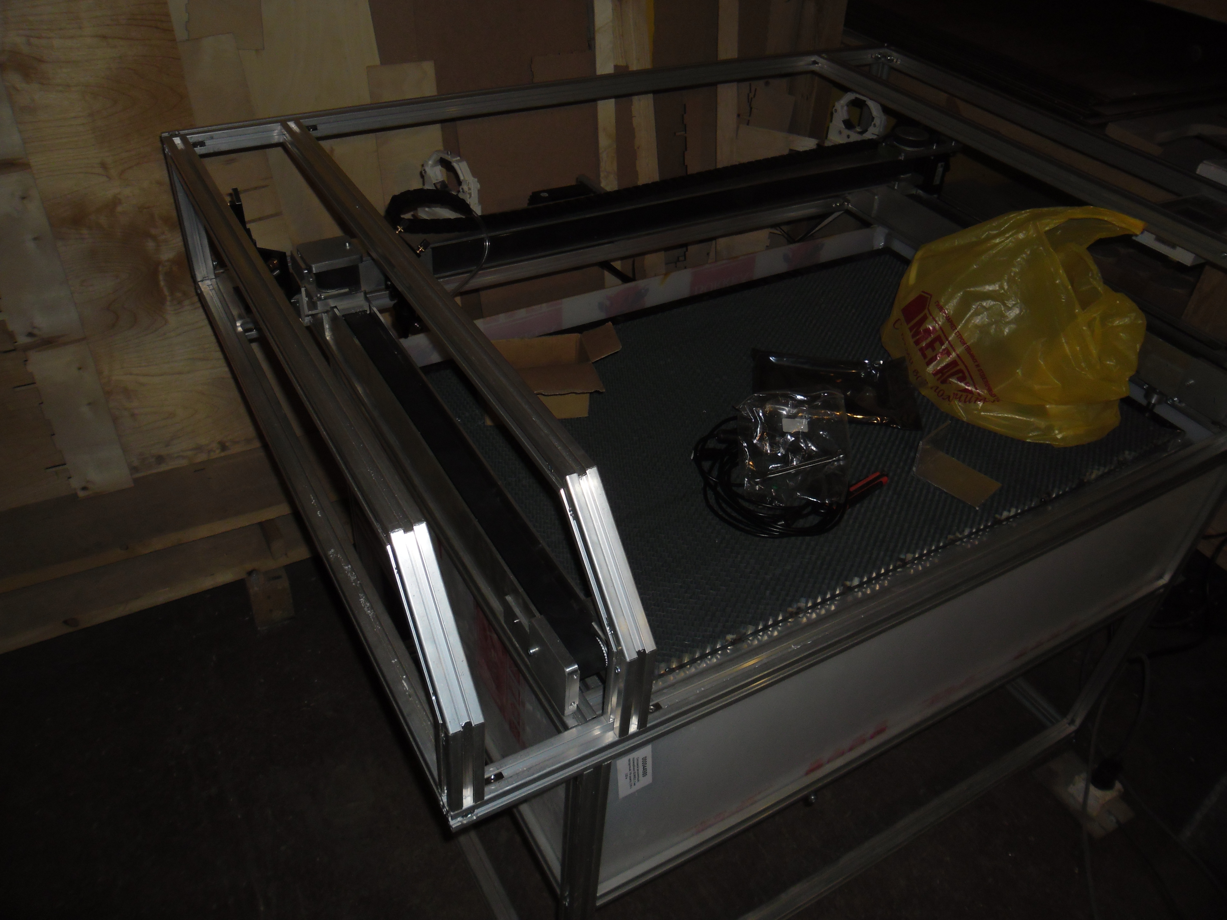

обещанные фотки
SAM_1499.JPG (4952 просмотра) <a class='original' href='./download/file.php?id=124028&mode=view' target=_blank>Загрузить оригинал (2.7 МБ)</a>
SAM_1501.JPG (4952 просмотра) <a class='original' href='./download/file.php?id=124029&mode=view' target=_blank>Загрузить оригинал (2.71 МБ)</a>
SAM_1513.JPG (4946 просмотров) <a class='original' href='./download/file.php?id=124032&mode=view' target=_blank>Загрузить оригинал (2.68 МБ)</a>
SAM_1514.JPG (4946 просмотров) <a class='original' href='./download/file.php?id=124033&mode=view' target=_blank>Загрузить оригинал (2.68 МБ)</a>
