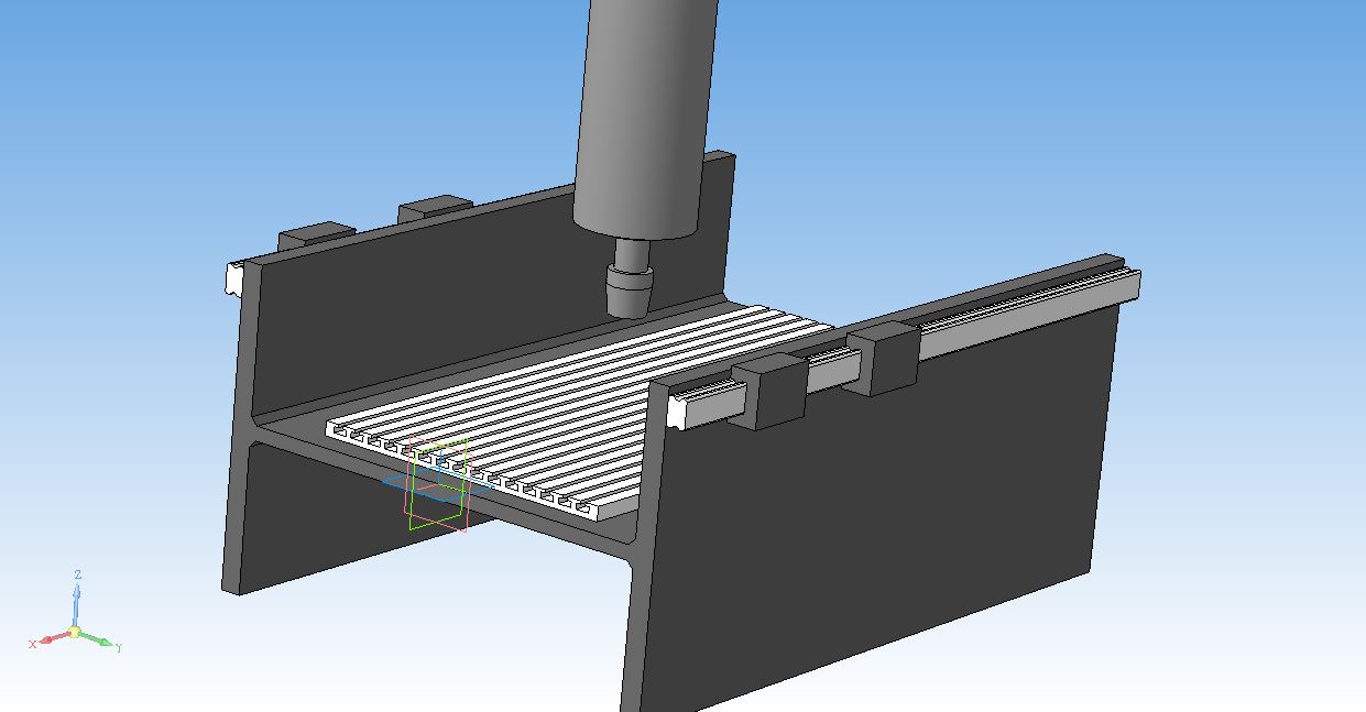

Вознамерился собирать фрезер по аллюминию. Подскажите, какие могут быть неприятности (кроме веса конструкции), если в качестве стола (целиком) использовать кусок двутара размером 340х200, полки и перемычка 15, длиной 500мм и весом под 36 кг?
на картинке примерный эскиз желаемой компоновки под китайский 2.2 шпиндель (5 кг).

Зависит только от нагрузок. Имхо, неплохое бюджетное решение.
Если будет в том нужда, подкрепить столик.
Просто перевернуть и залить чем. Полимером каким. Аль жидкого стекла с цементом намешать. Будет тяжеловасто, конечно. Но и задачи не ясны.

будет работать, почему нет? в любом случае лучше, чем лепить стол из каких-то алюминиевых говнопрофилей на говноболтиках.

Нижние "ноги" полагаю можно и отпилить, там точность не нужна.
Будет полегче...
Качество железа двутавра для меня под вопросом... у нас традиционно весь прокат кривой-косой донельзя.
Т.е. надо как-то выводить по-любому все плоскости итп.
Re: Имеет ли право на жизнь стол из двутавра?
Ноги нельзя отпиливать, их лучше меж собой соединить - рельсы вверху будут меньше болтаться.
blzvfr писал(а):весом под 36 кг?
Станок - не самолёт, вес для него - не недостаток :)
А вот как плоскости под рельсы вывести - вопрос интересный.
И, да, нижние ноги неплохо бы как-то связать. Получится короб, который придаст дополнительную жесткость.

Главный - на чём это всё счастье обработать. Если есть на чём, то просто прекрасно.
Решает ну очень много проблем и экономит солидное кол-во средств.
Очень дёшево и очень сердито.
Если удастся отпилить и уволочь в багажнике кусманчик с толщиной стенки хотя бы 18 мм - жизнь удалась.
А вот если меньше 15 мм .. тут и начнутся "архитектурные" изгаленчества, типа кареток на боку, с полным пакетом "счастья" по нивелировке.
Накладками шлифованными, килограммами болтов, приваренными уголками и т.п. Лаконичность конструкции потеряется.
Сама идея - блеск.

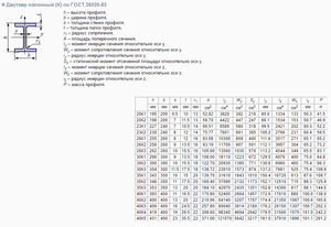

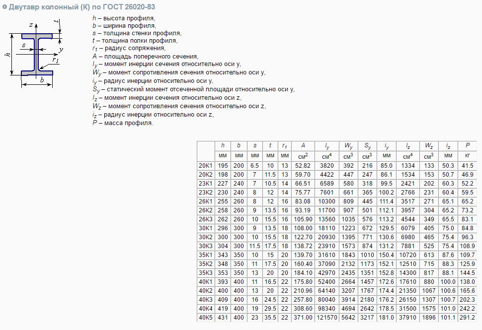

Если к тому же брать не балочный, а "колонный" (он в 2 раза толще), даже усиливать не надо - метр не поднимите :D

ZL0 писал(а):Если к тому же брать не балочный, а "колонный" (он в 2 раза толще), даже усиливать не надо - метр не поднимите
клёвая штука

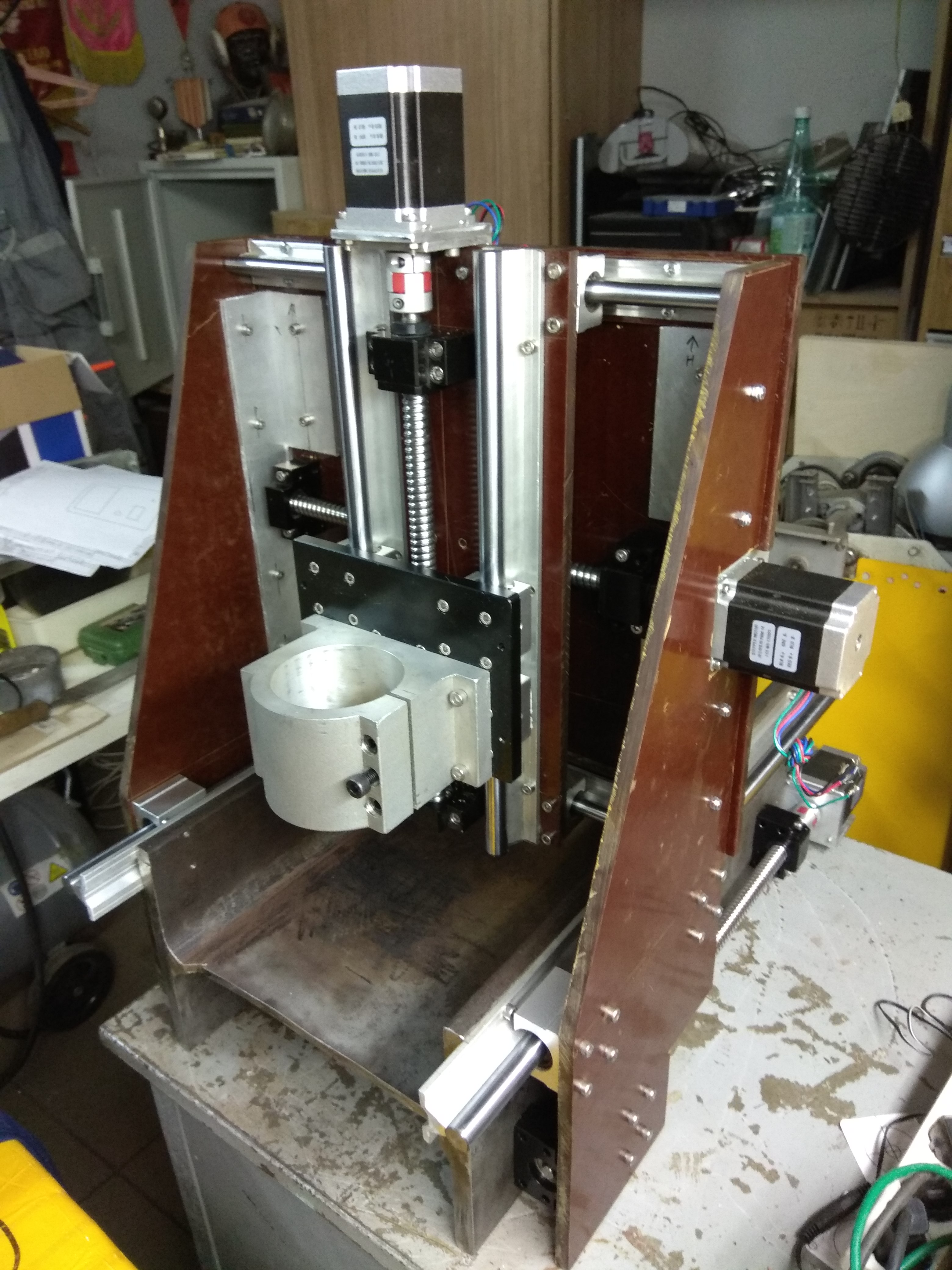

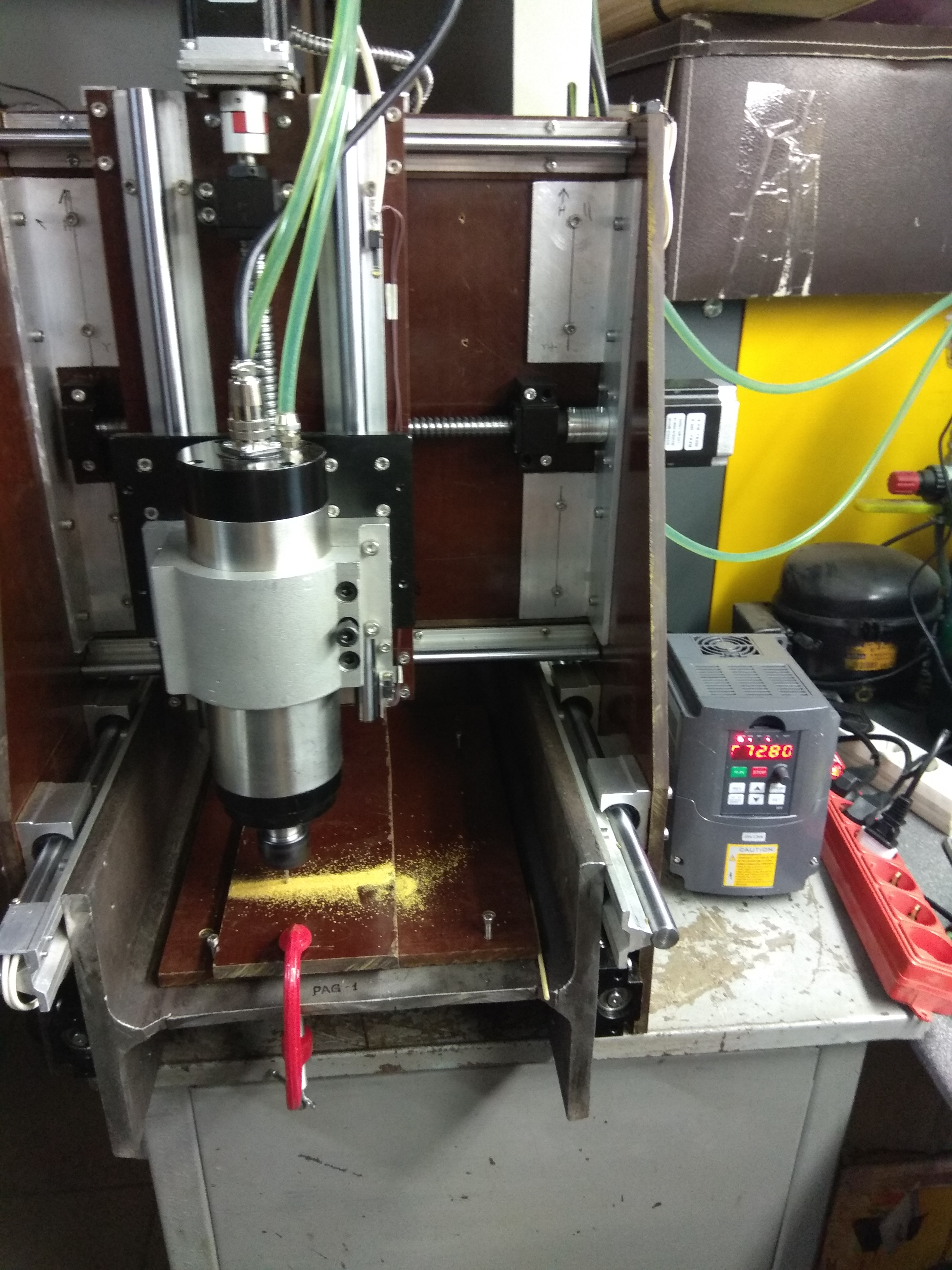

Возвращаюсь к, казалось бы, заброшенной теме )))
Получилось, после активного пользования напильником, примерно такое. Сверлит...фрезерует. ))
IMG_20171006_204239.jpg (5378 просмотров) <a class='original' href='./download/file.php?id=122496&mode=view' target=_blank>Загрузить оригинал (1.63 МБ)</a>
IMG_20171019_141052.jpg (5378 просмотров) <a class='original' href='./download/file.php?id=122497&mode=view' target=_blank>Загрузить оригинал (1.68 МБ)</a>
Делалось всё по-старинке (спасибо судомодельному кружку в детстве)))), основной инструмент - болгарка, напильник и китайский сверлостанок корвет (весчь!!! реально спасает!). Что не металл, то исключительно гетинакс 10мм (лист оного оказался в нужное время в нужном месте))). из города-героя Китая пришло - шпиндель, направляющие с каретками и винты с оснасткой, да и комплект платы юсб с четырьмя шаговиками.

Отпилено болгаркой за соседним строением на работе, обрабатывать пытался всем - пескоструем (самый дельный результат, но песка и терпения не хватило, ибо обычный компрессор был), щётками разной степени щёткости (результат отрицательный, только ржу зализывают). В итоге забил на эстетику и дикобразил оную железяку как есть )))
