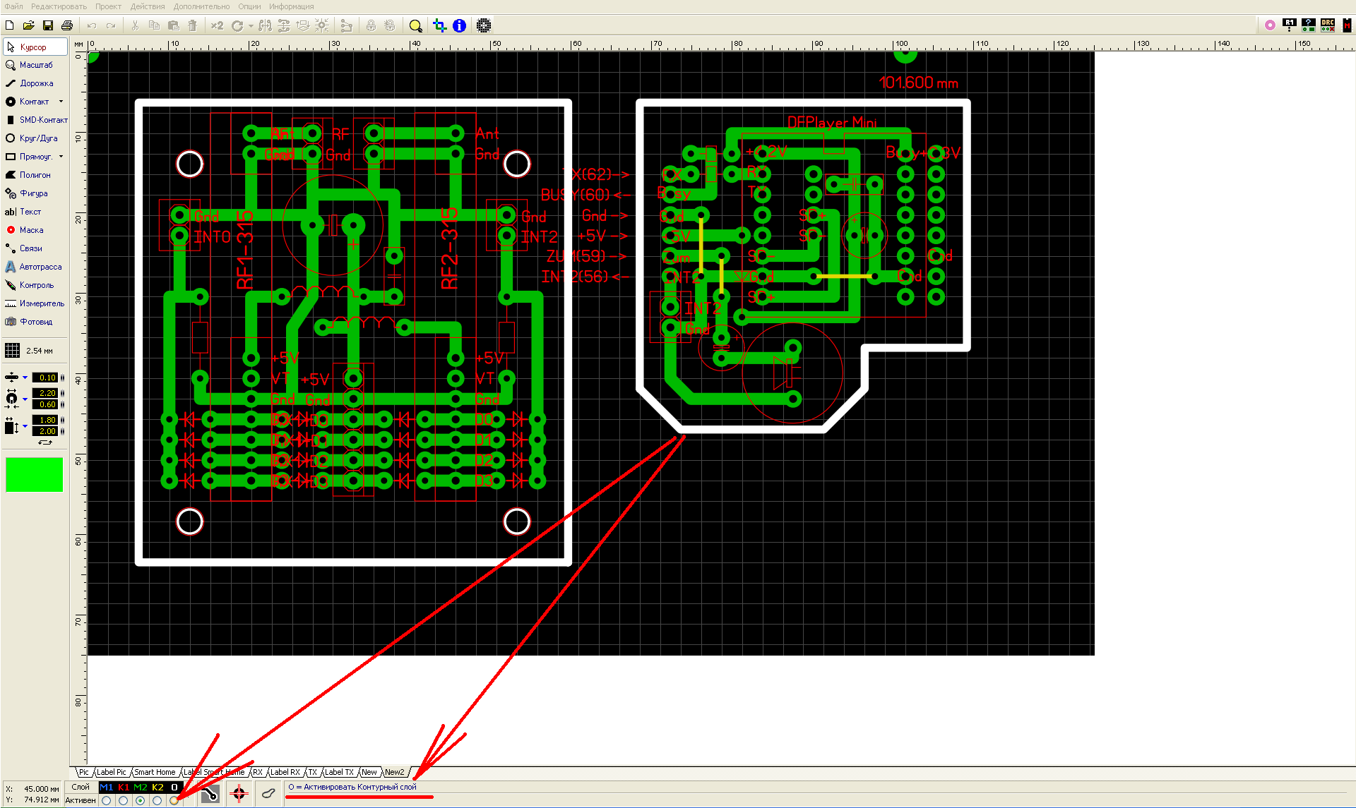

И еще вопрос, возможно ли контур платы делать фигурным а не просто квадрат или прямоугольник?

Lecter писал(а): возможно ли контур платы делать фигурным а не просто квадрат или прямоугольник?
да

Вот плата к примеру. На ней мне нужно высверлить отверстия разного диаметра и обрезать по контуру. Контур фигурный

а почему вдруг нельзя открыть gerber файл с контуром платы в предназначенном для этого CAM-е и там "в два клика" создать траекторию и код? ни flatcam-у, ни CopperCAM-у, ни программулине selenur-а не нужны конвертации форматов, общепринятые в этой области gerber (для контуров) и excellion (для сверловки) читаются напрямую.

Lecter писал(а):И еще вопрос, возможно ли контур платы делать фигурным а не просто квадрат или прямоугольник?
Так в Layout-e какой нарисуешь контур, такой и получишь, хоть волнистый, хоть змейкой, хоть зигзагом. Используй белый слой контура
