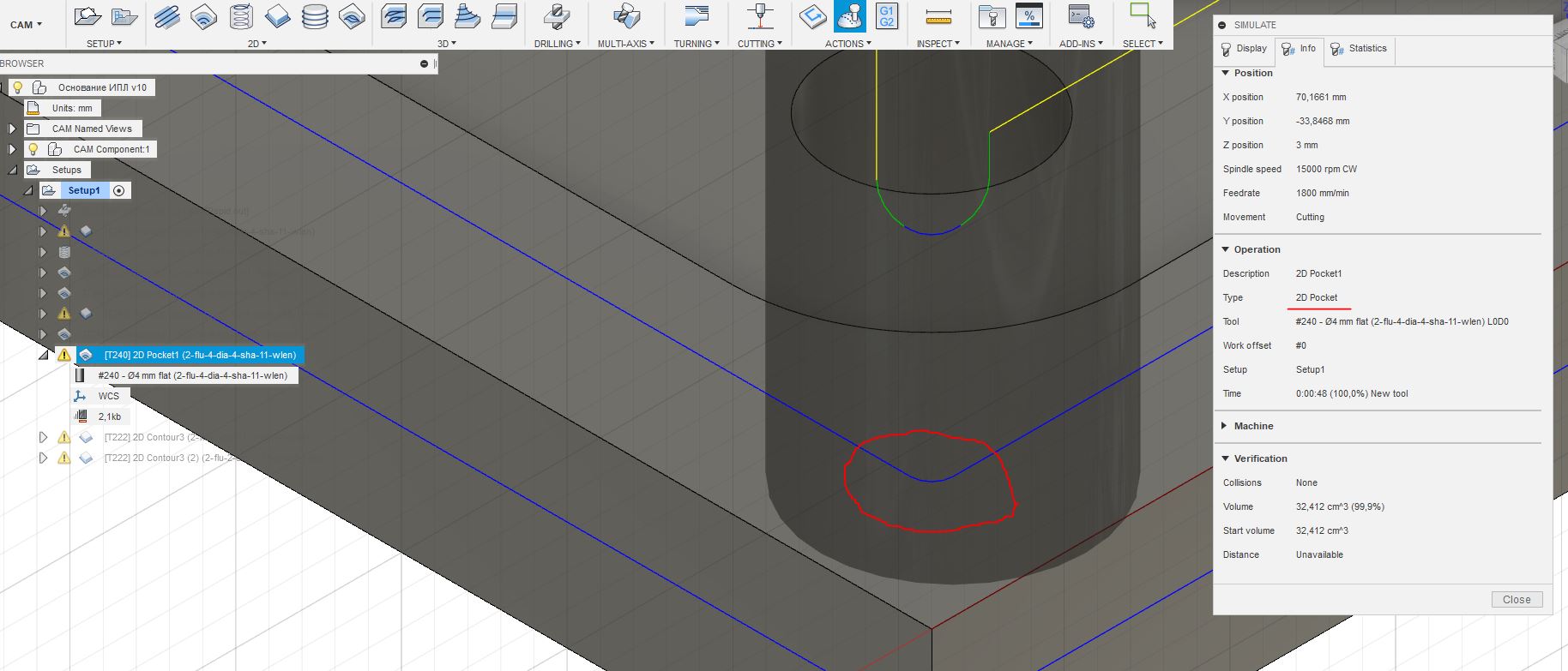

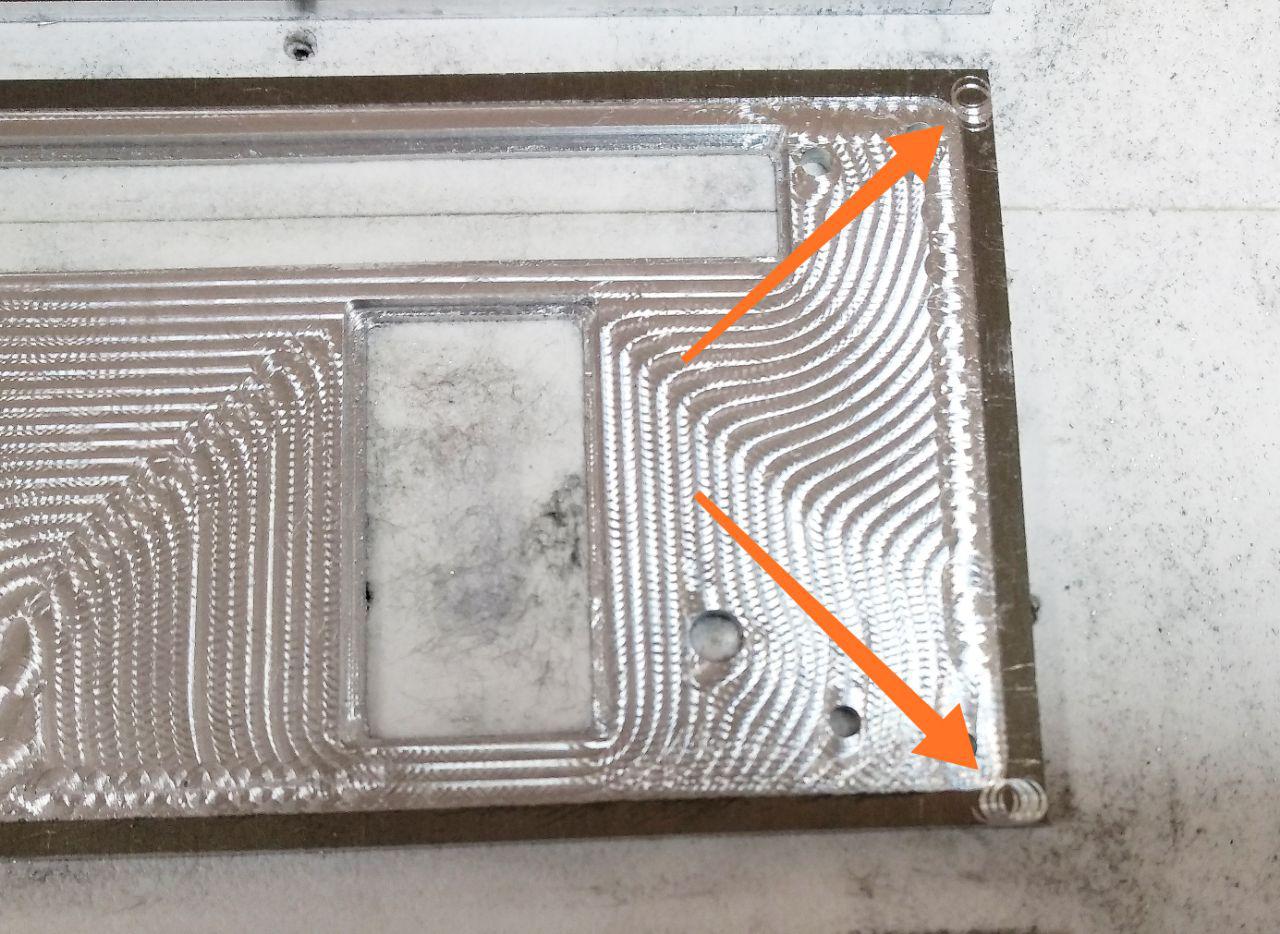

И возник вопрос. Последним этапом идёт "типа" обработка поверхности "кантика", режимы в видео написаны.Так вот, в углах остаются артефакты (стрелочками на фото выделены).
Понимаю, что дело в механике, но в чём причина - не дотумкиваю :/

Это от адаптивной обработки, если фьюжн используется. Добавьте в конце операцию контур, чтоб стенку пройти. В мастеркаме в принципе тоже самое.

Smlua писал(а):Это от адаптивной обработки, если фьюжн используется.
Фьюжн, но эта операция через 2D Pocket сделана.
И появилась мысль, что причина в траектории - в углах она через дугу сделана (см. скриншот):
pocket.JPG (7811 просмотров) <a class='original' href='./download/file.php?id=142604&mode=view' target=_blank>Загрузить оригинал (144.06 КБ)</a>
А вот в 2D Contour "углы прямые":
contour.JPG (7811 просмотров) <a class='original' href='./download/file.php?id=142605&mode=view' target=_blank>Загрузить оригинал (68.96 КБ)</a>
надо будет попробовать Контур. Но в то же время, думается, что такое поведение на дугах не совсем правильно. Может, в настройках пульта нужно "подкрутить"...

тогда смотрите cutting radius. когда карман делаете делайте еще и финишный проход

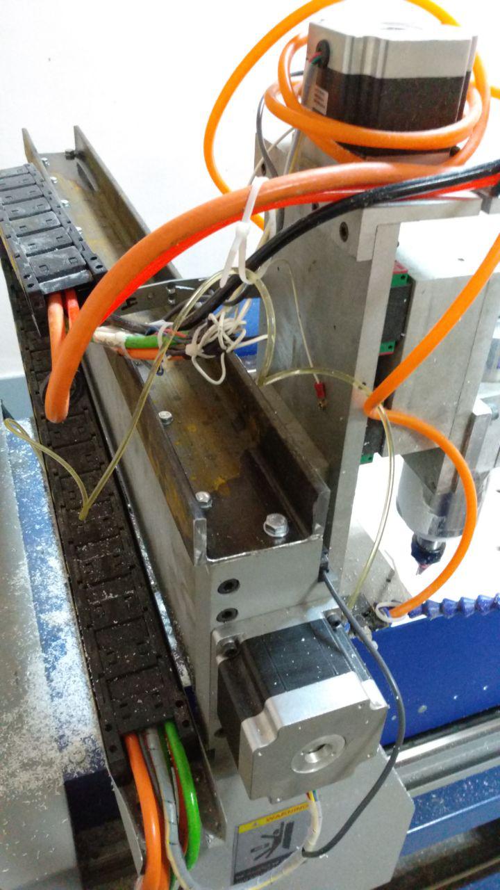

Добавил жёсткости на кручение своему "китайцу":
photo_2018-11-14_18-36-28.jpg (7365 просмотров) <a class='original' href='./download/file.php?id=150442&mode=view' target=_blank>Загрузить оригинал (127.8 КБ)</a>
Раздумываю, надо ли ещё один швеллер, вдоль "спинки", прикрутить...

На кручение труба нужна, а не швеллер. Желательно с заглушками на торцах.

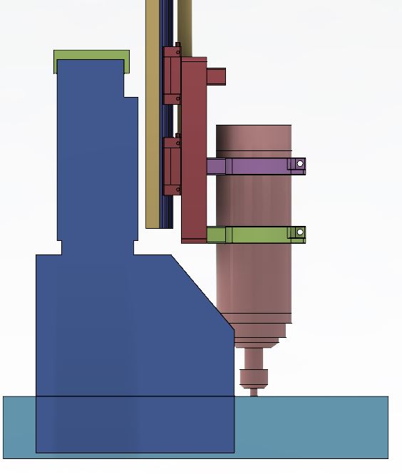

привет. хочу на своём TGM6090
станок.jpg (7145 просмотров) <a class='original' href='./download/file.php?id=154033&mode=view' target=_blank>Загрузить оригинал (91.21 КБ)</a>
заменить громоздкую ось Z
photo_2019-01-09_15-27-00.jpg (7145 просмотров) <a class='original' href='./download/file.php?id=154034&mode=view' target=_blank>Загрузить оригинал (139.3 КБ)</a>
вариантом решения от frezeryga
z.JPG (7145 просмотров) <a class='original' href='./download/file.php?id=154035&mode=view' target=_blank>Загрузить оригинал (43.88 КБ)</a>
Пойдёт? В плане жёсткости и т.п. (размеры, естественно, подгоню под свои посадочные; шпиндель 2.2 водный)

Re: 400х300х100 открытый проект
Подойдет. Но гормошки лишитесь. И шпиндель яб за жопу не крепил.
Лодочник
Сообщения: 2031
Репутация: 1835
Откуда: г.Королев
Сообщение Лодочник »
frezeryga писал(а): И шпиндель яб за жопу не крепил.
Похоже его и за это место не закрепить будет в этом варианте. Надо перерабатывать "решение".

frezeryga писал(а):Подойдет. Но гормошки лишитесь. И шпиндель яб за жопу не крепил.
Гармошки я давно выкинул. Знаю, неправильно, но надоели дурацкой конструкцией.
И пока не вижу, почему придётся за "жопу" крепить - шпиндель стандартный же ж...
Щас сборку набросаю.

cncmybox писал(а):пока не вижу, почему придётся за "жопу" крепить
Верхний хомут на уровне верхних кареток.
В таком "поднятом" положении шпиндель не достанет до стола.
cncmybox
Сообщения: 305
Репутация: -19
Сообщение cncmybox »
хммм. возможно. правда, с нынешним креплением шпиндель опускается миллиметров на 30 (если не больше) ниже уровня жертвенного стола (если мерить по срезу гайки).
если что, перекручу шесть болтов крепления к "Х", благо, они все навиду
н-да, не хватает
zz.JPG (7593 просмотра) <a class='original' href='./download/file.php?id=154065&mode=view' target=_blank>Загрузить оригинал (35.75 КБ)</a>
буду думать :)

Нет, она не опускается. Просто, конструктив неправильный: "висячая" пластина шпинделя, хомут шпинделя не обеспечивающий вертикальности и т.п. Ну и просто, куча ненужного железа :)
В общем, учитывая, что ограничение на "глубину" по Z накладывается совсем короткой швп (на фото видно), то новый вариант получается шило на мыло (так же "висячая пластина и шпиндель работающий рычагом на изгиб)
