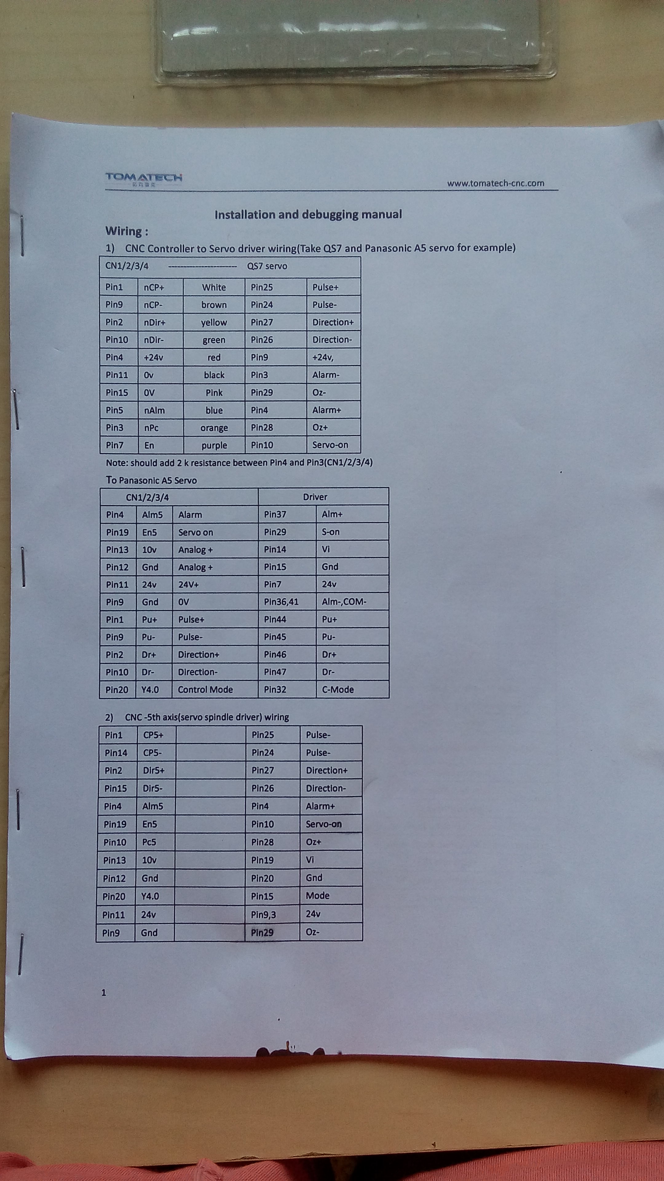

Китайцы к стойке приложили бумажку с подключением наиболее популярных драйверов. Среди них есть мои панасоник.
подключение к стойке.jpg (4845 просмотров) <a class='original' href='./download/file.php?id=122292&mode=view' target=_blank>Загрузить оригинал (937.14 КБ)</a>
Re: Токарный китаец с Алиэкспресс
Hanter писал(а):на входе у тебя тоже нарисован линейный драйвер.
Это не лишний драйв. У сервы два входа: один опторазвязан(оптопары и медленный), а другой скоростной и идет "прямо в моск сервы" и пропускает до 4Mpps импульсов.
Для чего все это надо: у сервы энкодер под 1млн импульсов, 3000 об/мин. Если нужно использовать серву на максимальном разрешении энкодера, и оборотах то тормозной вход на оптопарах просто не пропустит таку частоту, тогда подключаемся напрямую(скоростной вход) минуя оптопар. Но скоростной вход не оптоизолирован, и можно сжечь серву если что то пыхнет в ЧПУ(что мало вероятно).
john1987887 писал(а):Однако в мануале нет ни слова про микруху линейного драйвера как у тебя.
john1987887 писал(а):У тебя-то четко написано использовать такую-то микруху...
Она есть в ЧПУ. Если ЧПУ выдает диф. сигнал (линейный драйвер) то дополнительно ставить ее не нужно.
john1987887 писал(а):И в бумажках на стойку написано просто такой-то проводок на такой-то вход драйвера Minas A5.
На бумажке написано что ЧПУ нужно подключать к высокоскоростному входу.
john1987887 писал(а):Еще момент. Вверху справа тоже есть степ/дир вход, только еще подписано "in case of open collector". Это что за фигня?
Подключать к открытому коллектору, потому как там оптопары на входе.
john1987887
Сообщения: 3063
Репутация: 1802
Сообщение john1987887 »
Ну вот, уже что-то!
Получается, сначала цепляем движок к драйверу, заводим силу на драйвер, цепляем комп с прогой для настройки и настраиваем примерно серву с драйвером, чтоб все ожидаемо крутилось. Потом цепляем серву к оси токарника и настраиваем ПИД под железо руками или используем автонастройку. Так?
john1987887 писал(а):Получается, сначала цепляем движок к драйверу, заводим силу на драйвер, цепляем комп с прогой для настройки и настраиваем примерно серву с драйвером, чтоб все ожидаемо крутилось.
Да.
john1987887 писал(а):Потом цепляем серву к оси токарника и настраиваем ПИД под железо руками или используем автонастройку. Так?
Аха.
Если у сервы сигналы POT NOT будут подключены к концевикам, то при настройке если серва поедет дальше серва вырубится, иначе можно что нибудь сделать хрусь :)
