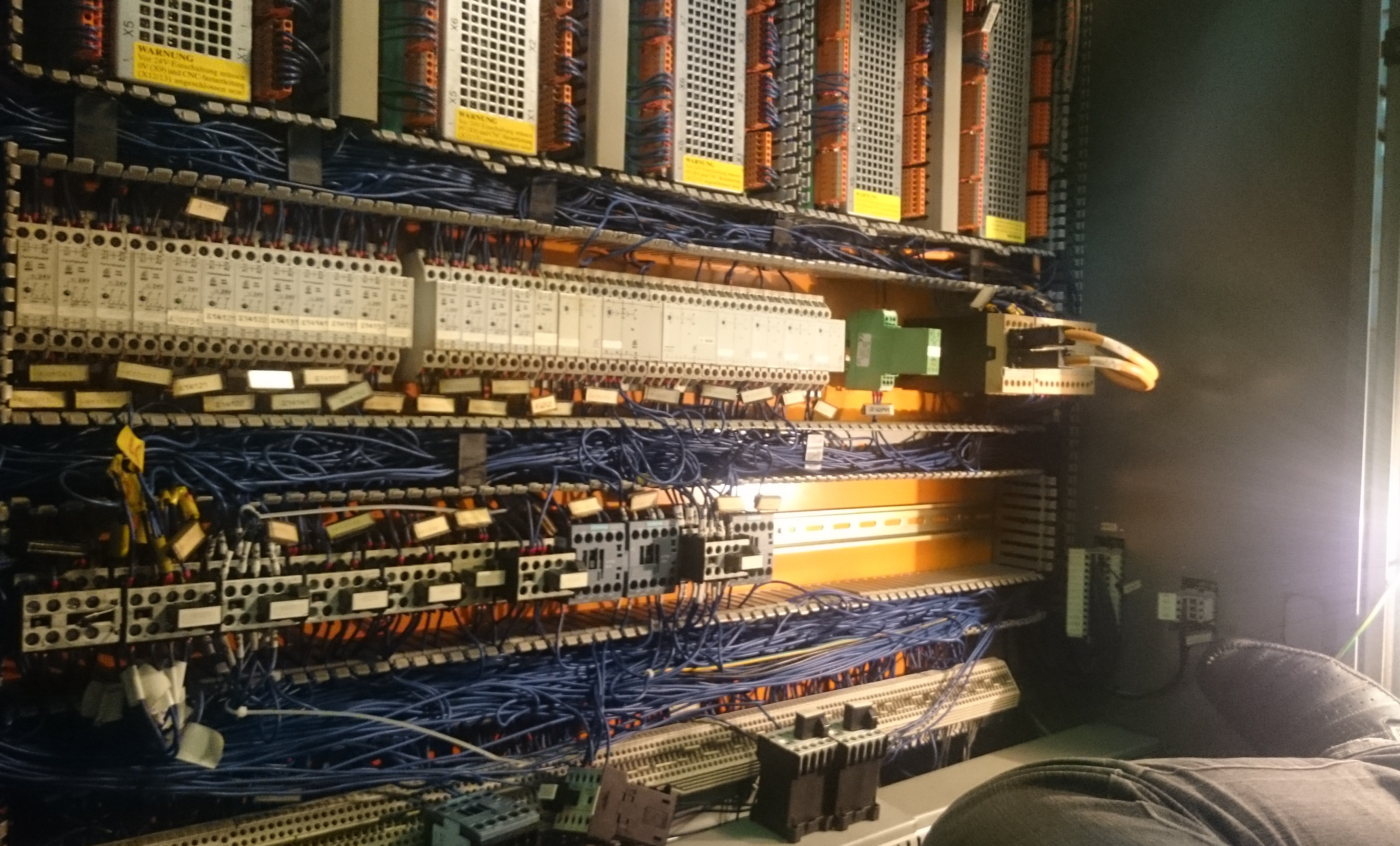

Немножко субботнего экстрима и обещаных фоток. ДМГ гильдемейстер. СТХ200. пускатели вспомогательных цепей немножко подустали. выбрали момент для замены.
Фото в процессе.. белые - старые. серые - новые.

сам процесс загадочен и очень удобен :)

итог:

ну и общий вид шкафа логики. вернее шкаф логических и вспомогательных цепей. под силовые цепи отдельный шкаф.
